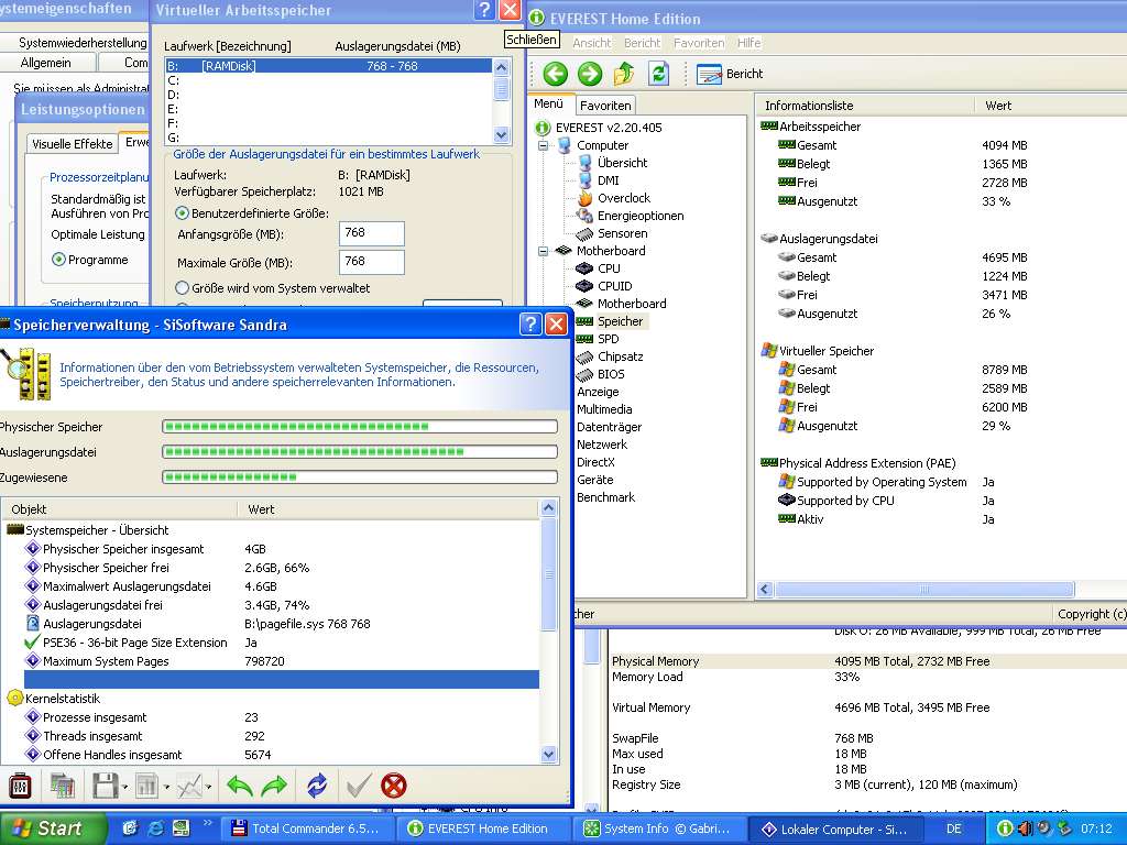

allen Unkenrufen und Zweiflern zum Trotz sind 4GB-Ram auch mit XP nutzbar !
das mag zwar nicht mit allen Mobos und Prozzis gehen aber bei mir gehts wunderbar
und hier die Anleitung
1 >man erweitere die BOOT-INI um den Eintrag /PAE (bei mir gehts ohne weitere Angaben)
http://de.wikipedia.org/wiki/Physical_Address_Extension
http://www.tecchannel.de/pc_mobile/windows/401755/index11.html
2 >man installiere eine RAM-DISK mit 1048 Mb (Anletung nur in English aber einfach..)
http://www.ramdisk.tk/
3 >man setze die Auslagerung auf entsprechende RAM-Disk (bei mir ist es B: )
habe 768 MB genommen - dürfen auf keinen Fall die vollen 1048Mb sein sonst gibs Fehler !
wird sofort von WIN angenommen (bei mir sogar vorgegeben !) OHNE Neustart !
ACHTUNG >es gibt doch eine Einschränkung >GRUNDEINSTELLUNG sollte>keine Auslagerungsdatei sein
>erst wenn eine benötigt wird >die vorgeschlagene Grösse einstellen ! denn sonst legt WinDoof sie
selbstständig auf ner FP wieder an...aber sooft braucht man die ja nicht...
falls jemand ne Lösung hat >wie man WinDoof dazu bringt die RamDisk zuerst anzulegen bevor es den Pagefile anlegt dann her damit..dann wärs perfekt !
ansonsten kann man noch die >TEMP-Variablen auf die RAM-Disk verweisen
man teste irgendwelche Progs oder Games die zwingend ne Auslagerung brauchen
habe CoH genommen (verlangt 768MB)
und TRARA*! es funzt :D
kann falls benötigt noch Sceen nachliefern - aber geht eigendlich relativ einfach...
:coolübrigens nebenbei erreicht WinXP eine enorme PERFORMANCE !:cool_alt:
werd jetzt erstmal mit Cod testen und zocken...:lol:

Aber Win XP kann einer Anwendung maximal 2gb RAM zuweisen. Der Rest kommt dann in die Auslagerungsdatei. Von daher finde ich die Idee die Pagefile auf eine RAM-Disk zu legen, ganz interessant.

Da PAE den Adressraum auf 36 Bit erweitert sind sogar 64 GB drin.
Allerdings sollte man auch erwähnen, dass dann auch die Leistung etwas nachlässt und wie The_1st_Knight schon sagte eine Anwendung ohnehin nur 2 GB verwenden kann.
Es gibt nur recht wenige Anwendungen, wie Datenbanken und Virtualisierungssoftware, die tatsächlich mehr verwenden können.

Die Windows 2003-Server, die ja auf dem XP-Kernel basieren, unterstützten je nach Version eh schon lange 64-Bit.
Und selbst beim Windows 2003-Standardserver sind die 4 GB ohne irgendwelche RAM-Disk-Tricks nutzbar. Allerdings sollte man sich hier im klaren sein, dass nicht alle Treiber da problemlos mitspielen, und Microsoft aus gutem Grunde sich dazu entschieden hat, auf Endkundenbetriebssysteme die vollen 4 GB nicht durch die Windows-Speicherverwaltung addressierbar zu machen...

1. produziert der PAE Schalter bei den meisten jede Menge Fehler, wenn der Rechner überhaupt noch startet (wie bei mir), verallgemeinern kann man das sowieso nicht
2. ist die Ramdisk auch nur ein Provisorium
außerdem wurden die Hintergründe auch schon sehr gut erklärt:
http://www.pc-experience.de/wbb2/thread.php?threadid=24883

Deckt sich mit dem, was ich auch schon weiter oben gesagt hab, dass Microsoft aus gutem Grund die Nutzung von 4 GB RAM im 32-Bit-Windows (Non-Server) verhindert.
Leider hat auch die Ramdisk einige Tücken, sprich es gibt mit einigen Programmen Probleme, manche laufen überhaupt nicht mehr, und ich hatte einige merkwürdige Abstürze während meines Tests. Zusammen mit dem PAE Schalter dürfte das ganze eine ziemlich wackelige Angelegenheit werden. Aber versuchen kann mans ja.

mir scheint die ramdisk jedenfalls ein brauchbarer workaround zu sein, falls man wirklich mal einem prozess mehr als 2gb ram "zuschustern" will, denn 3,5gb kriegt man auch meist ohne PAE (akt. GB boards zB).

du kannst bei XP die Auslagerungsdatei nicht zum schweigen bringen, egal was du machst, auch wenn du sie abstellst lagert XP trotzdem aus
das is ne nackerte Tatsache
bei Linux ist das anders, da geht es
@Zonk >das ist purer "nackerter" Blödssinn >swapfile lässt sich abschalten bzw in den RAM verlegen !
wenn du keine Ahnung hast-lass es- kannst gern vorbeischaun und dich überzeugen lassen...
