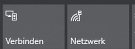

Und das funktioniert dämlicherweise nur unter Windows 10 mit Updateversion XY.foo_1337 schrieb:Man klickt unter Windows einfach auf "Verbinden" und das war es. Builtin, keine Dongles am Notebook, keine zusatzsoftware, ruckelfrei und top qualität. Und im selben Wlan muss man auch nicht sein.
Und dann auch nur, wenn eine halbwegs aktuelle Wlan-Karte verbaut ist.
Rechner mit Windows 7 sind dann mal schön außen vor.
Persönlich habe ich an einem Android TV sowie dem Fire TV Stick (die neueren können das auch) damit keine guten Erfahrungen gemacht. Spätestens bei 2m Entfernung gibt es bei 4k ab und zu Tonaussetzer.

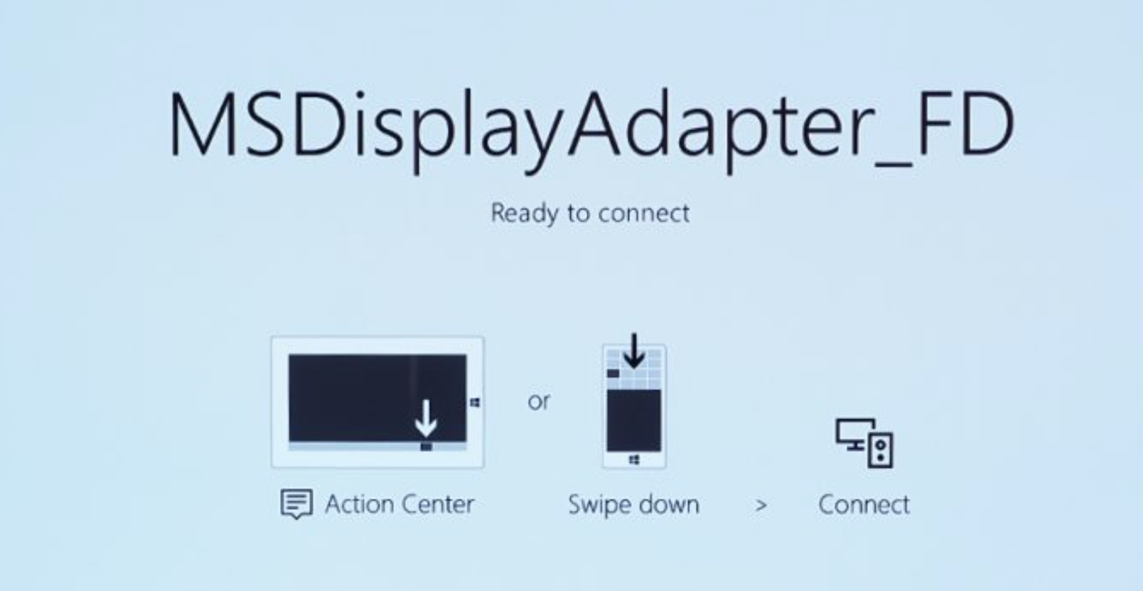

Ne "Anleitung" wie bei Clickshare gibt es beim MS Adapter übrigens auch, da steht dann auch der Raumname. Hier ein exemplarisches Bild (Kann man natürlich auf deutsch Umstellen):
