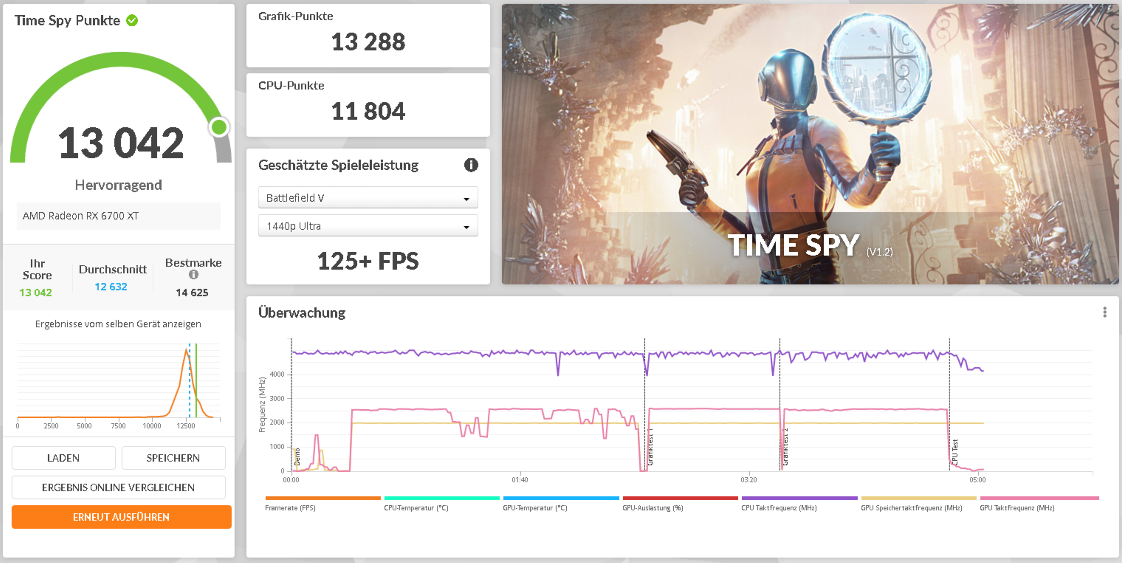

Karte ist jetzt seit ein paar Tagen eingebaut und schnurrt wie ein Kätzchen. Keinerlei Spulenfiepen. Ein Unterschied wie Tag und Nacht zu der 6800 XT, die ich vor ein paar Wochen ausprobiert hatte. Bin mega zufrieden. Hab auch noch kein UV durchgeführt.

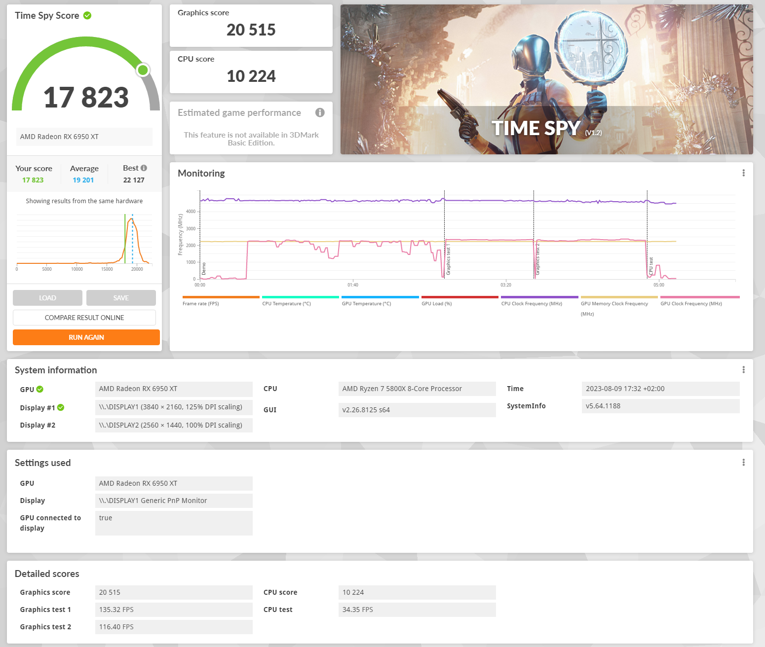

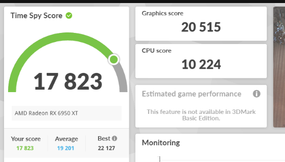

In dem 3D Mark Spy Benchmark bin ich leicht unter dem Mittel bei den Ergebnissen. Gibt es noch wichtige Einstellungen, die die Leistung erhöhen können?

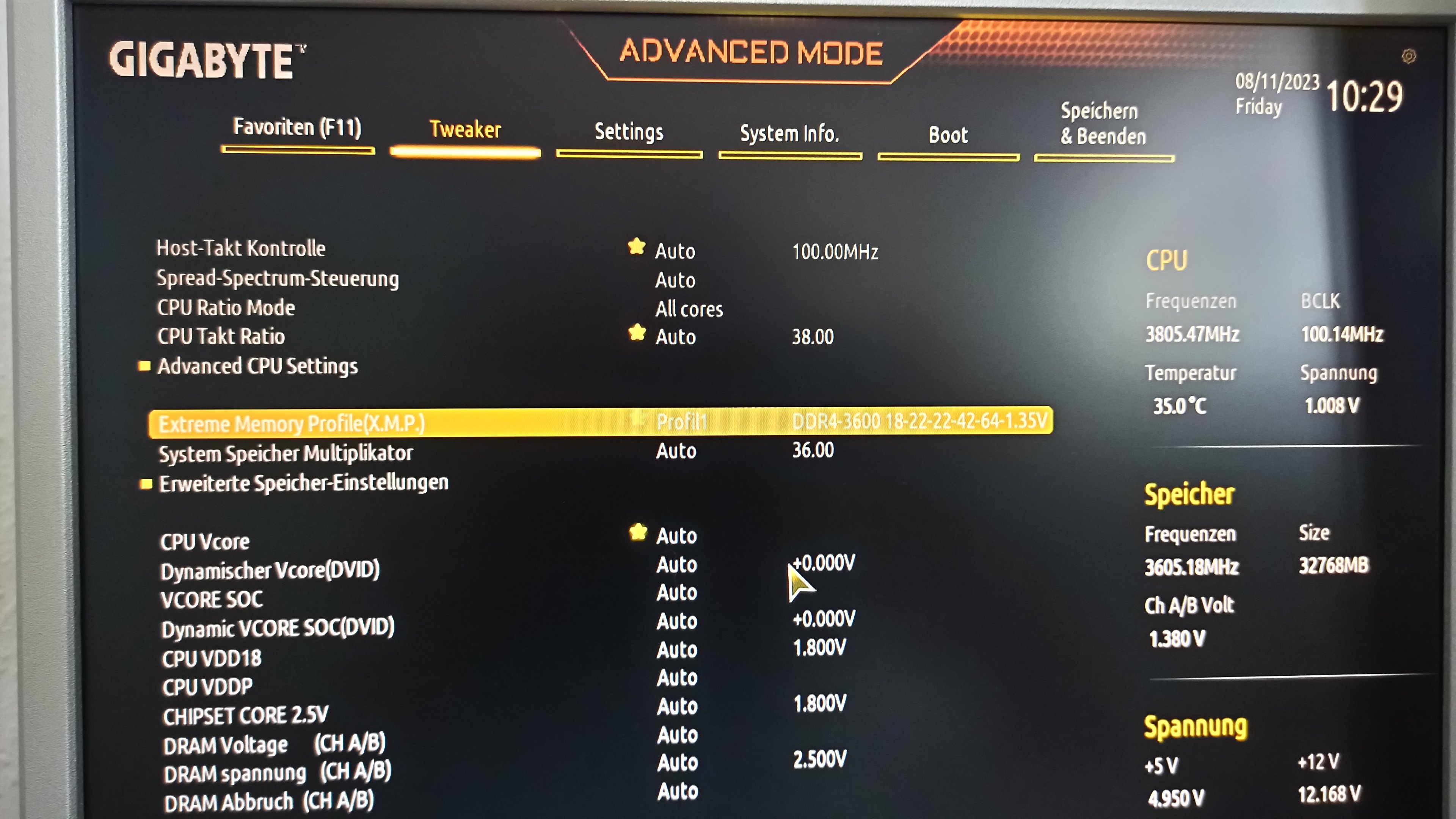

Ist das XMP Profil auch so im Bios aktiveiert damit der Speicher auf 3600Mhz läuft?
Wenn nicht kannst du da nämlich auch ordentlich Leistung raus holen.
Wahrscheinlich nicht. Erinnere mich zumindest nicht in der Richtung irgendetwas eingestellt zu haben.
Habe mir jetzt mal ne Anleitung angesehen. Man sieht die Taktrate sobald man eines der Profile ausgewählt hat? Erkenne ich daran (3600 in meinem Fall) welches das richtige Profil ist?
im Grunde musst du nur im Bios auf XMP Profil aktivieren gehen.
Da wird dann soweit alles automatisch eingestellt.
XMP1 Profil aktivieren.
Bedenke dass das Mittel der Ergebnise auch durch OC verfälscht wird. Du hast ja noch kein OC betrieben, womit du mit Stock etwas unter dem Mittel landest, das ist ganz normal. Wäre merkwürdig wenn du ohne OC schon im Mittel wärst.
Mit einer RDNA2 lässt sich aber ne Menge anstellen, wenn das gewünscht ist.
Reaktionen: qwerob

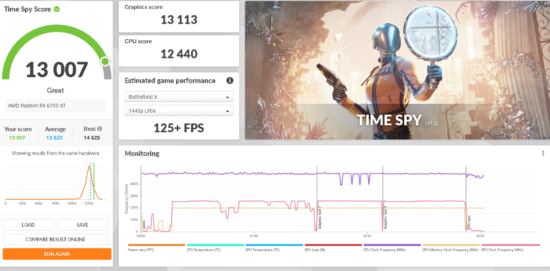

@qwerob
Ist hier deine CPU auf Stock Einstellungen?
Falls ja kannst du den CPU Score noch erhöhen.
Habe auch den 5800X und bei mir habe ich viel im BIOS eibestellt.
Dadurch habe ich diese CPU Score Ergebnisse:
Mit dem 95W ECO Mode und alle Einstellungen die Energieverbrauch und Stabilität betreffen:
Auf dem 65W ECO Mode mit den gleichen Einstellungen:
Du könntest vielleicht auch auf diese Werte kommen, du hast doch auch ein MSI Board.
Wenn du willst kann ich gern die Einstellungen teilen.
Reaktionen: qwerob

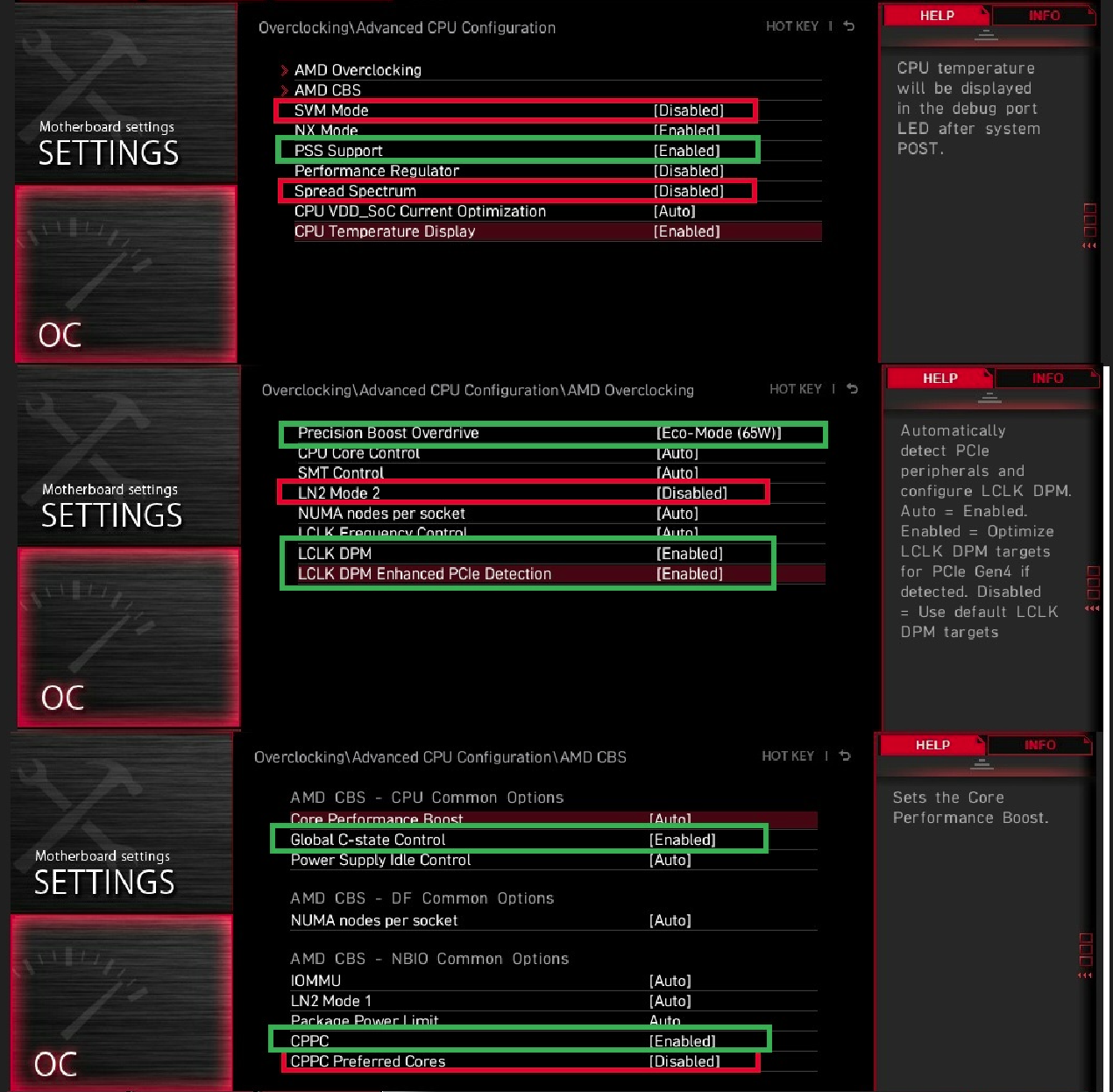

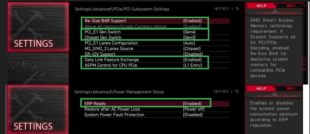

Da kann ich leider keine Bilder posten also hier:

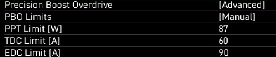

Folgende Einstellungen verbessern die Systemstabilität weil sie nicht auf Auto bleiben.
Auto ist so ein zwischen Ding, mal wird geschrieben das ist dann enabled andere male das ist disabled.
Also auf Nummer sichergehen und die passenden Einstellungen von Hand vornehmen.
Auch sollte man ein Windows haben das sehr stabil läuft, also im Zuverlässigkeitsverlauf keine Fehler und vor allem keine WHEA 18 / 19 Fehler.
Was bringt das ganze?
OHNE Optimierung beim 65 W ECO Mode habe ich mit dem gesamten System 137 W Verbrauch im Idle, mit diesen Einstellungen 106.2 W, also schon mal 30,8 W gespart.
In den Games kann die CPU höher Takten da sie nicht so hieß wird und dadurch höher taktet.
Bei Fragen einfach melden.
Ich packe das mal alles in einen Spoiler:

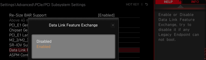

Diese Einstellungen würde ich als erstes vornehmen.
Hier ist auf der rechten Seite immer erklärt was diese Einstellung bewirkt.
Hast du keine ältere Hardware kann das auf Enabled setzen aber wenn es Fehler gibt auf Disabled probieren.

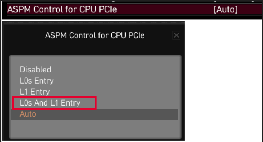

Re-BAR und die Funktion darunter ist für die GPU und sollte diese das Unterstützen, einschalten.

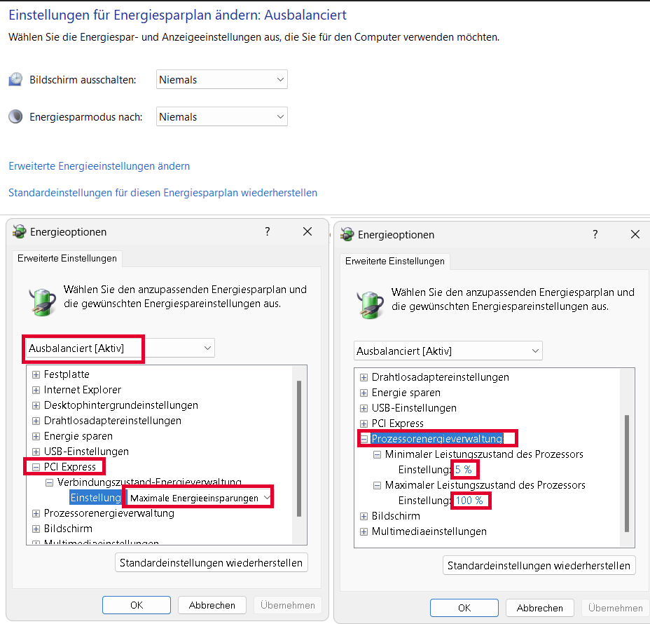

ASPM ist für die Energieeinsparung zuständig, aber bevor man diese Einstellung setzt sollte man vorher eine Einstellung unter den Energieoptionen in Windows einstellen:
Dann erst diese hier ändern:
Alles was grüm umrandet ist aktivieren also Enabled und alles rote disabled.

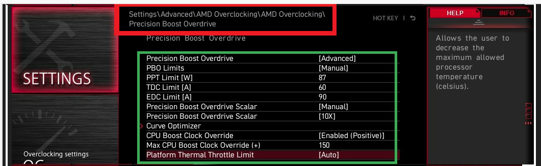

Oben als ersten Punkt ist ja PBO geändert und man sieht man kann keine Einstellungen weiter vornehmen, hier kommt das zuerst von mir angesprochenen zwiefach System zum tragen.
Oben im rot Umrandeten Bereich sieht man den Pfad der hier zur Einstellung führt.
Mal die einzelnen Einstellungen erklärt:
Das hier wird automatisch eingestellt sobald man unter OC den 65W ECO Mode aktiviert hat, beim 95W ECO Mode werden andere Werte gesetzt.
Diese Einstellung ist sehr von der Gote der CPU abhängig, damit kann man festlegen wie lange die CPU den boost Takt halten soll.
Das x 10 schaffen nur wenige ohne Clock Stretching.
Hier stellt man ein wieweit die CPU über dem normalen Boost noch Spielraum har.
Das gleiche wie bei den Scalar Einstellungen, manche CPUs schaffen nur 25 MHz mehr andere bis zu 299 MHz mehr das hängt von der CPU ab aber auch von der nächsten Einstellung hier drunter.

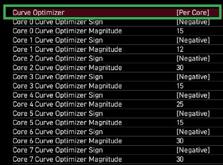

Jetzt kommen wir zu einer Einstellung die die CPU untervoltet, ABER nicht gesamt ( das geht auch ) sondern pro Kern!
Hier ist das Einsparpotential schon hoch wenn man das gut auslotet und das kostet Zeit.
So seiht das bei mir aus, diese Werte muss man für seine CPU selber auloten also nicht einfach übernehmen!
Für diese Einstellungen gibt es einen Thread wo alles erklärt wird und auch das Programm diese Einstelungen zu testen.
https://www.computerbase.de/forum/threads/curve-optimizer-guide-ryzen-5000.2015251/
