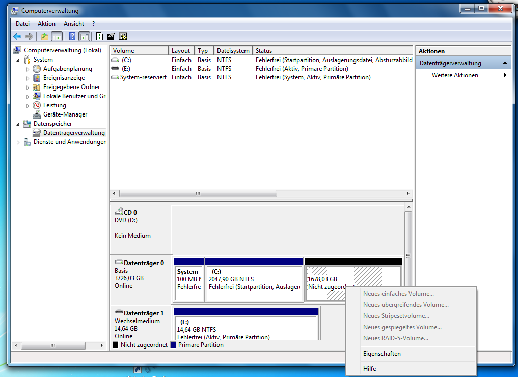

habe 2x 2TB WD Platten im Raid 0 laufen. Aber mein Mainboard unterstützt kein UFEI also ein GPT.. Habe derzeit 2TB zu verfügung. Gibt es irgendwie eine Möglichkeit die restlichen 2TB mit Tools zu kriegen? Wen ich den ASRock 3TB Unlocker installiere, stürzt es mit einem Bluescreen ab. Gibt es eine Möglichkeit?

man kann auch ohne uefi den datenträger als gpt initialisieren.
man kann dann nur nicht davon booten.
Slayn ich kann aber dort nichts anklicken! Siehe Bild das ich angehängt habe..

wenn du davon nicht starten willst müsstest du das in der datenträgerverwaltung trotzdem als gpt laufen lassen können... es sei denn dein board ist wirklich nicht nur von gestern, sondern von vorgestern :)
Und wie kann ich jetzt eine Partiton erstellen, kann ja nix anklicken, wie mach ich das?
Gar nicht, du kannst in einem Volume nicht MBR und GPT Partitionstyp mischen.
Das gesammte Raid 0 müßte GPT sein, das aber geht nicht, da es ja auch deine Startpartition ist, dazu bräuchtest du ein UEFI Board.
