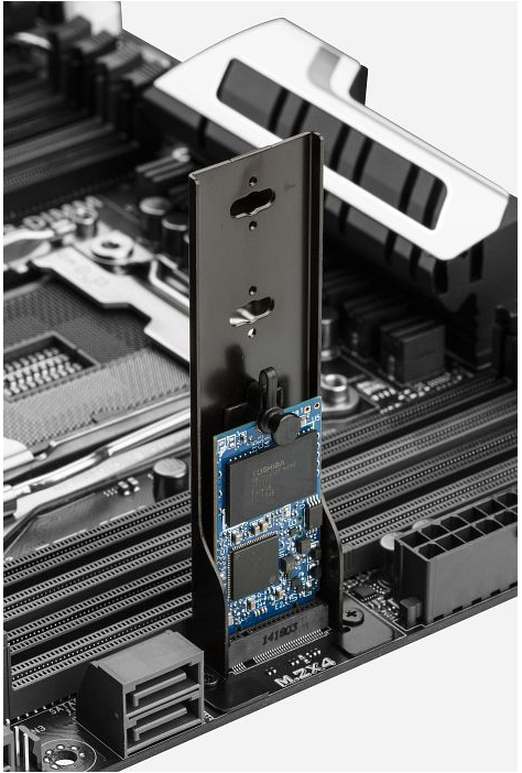

Anschluss ist scheinbar folgender:
1x M.2-Sockel 3 mit vertikalem M-Key-Design, unterstützt Speichergeräte Type 2242/2260/2280 (nur PCIe-Modus)

Das mit dem M.2 Socket hab ich übersehen. In dem Fall weiß ich aber auch nicht was du mit dem HYPER Modul vor hast. Du kannst die NVMe direkt auf dem Board ohne Adapter betreiben.

Das ist abseits von dem vertikalen Modul nur eine weitere Möglichkeit eine M.2 PCIe3.0 SSD zu installieren. Die HyperM.2x4-Karte war doch im Lieferumfang? - damit kannst Du dann später bei Bedarf eine zweite M.2-NVMe-SSD in einem 8x-Slot installieren (4x-Slot bietet leider nur PCIe2.0).

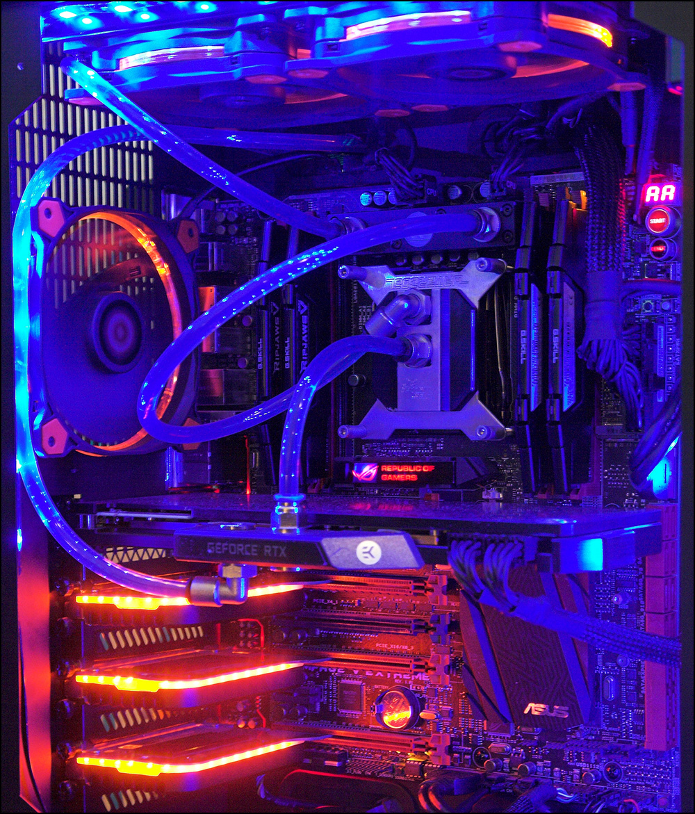

Auf meinem alten X99-System mit 5960X sah das am Ende so aus:
4x NVME, davon 3 Stück in Aquacomputer-Adaptern, weil die so schön leuchten^^ und eine vertikal unter der Graka direkt aufm Board.
