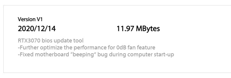

das Problem hatte ich mit einer Asus rtx 3070, Asus hat dann ein neues Bios für die Karte gemacht,
dann war es weg.
Reaktionen: Newbz21
Gainward hat 8 verschiedene Modelle der 3060 Ti. Solltest dann eventuell nach der richtigen Karte schauen, falls du das Bios updaten willst. Kannst ja probieren, letztes Bios da ist da vom Januar, steht allerdings nur was von Adapterproblemen drin. Hab da so Zweifel am Erfolg. Und natürlich auf deine eigene Verantwortung.
dann war es weg.
Das werde ich dann wohl auch noch probieren, sollte es nach der Neuinstallation nicht funktionieren.
dann war es weg.
Exakt das war meine Lösung!
Ich habe mir auf der Gainward-Website das neuste BIOS für die 3060 Ti geladen und anschließend installiert. Beepen war weg. Keine UEFI-Installation oder sonst etwas nötig.
Danke allen nochmal für die Unterstützung!
