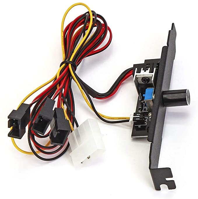

  • Lüfter-Hub mit Steuerung, wie Hub mit Schalter | Amazon
  • PCI-Slotblende mit Potentiometer, wie perfk 3 | Amazon

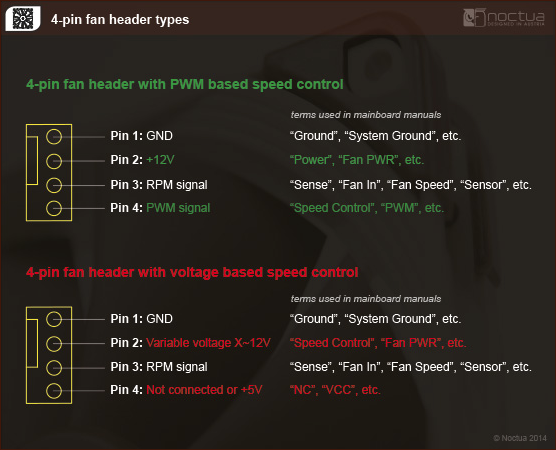

Pin-Belegungen und Steuerung
  • PWM (PWM Mode):
    1. Pin GND, 2. Pin +12V (fix), 3. Pin Sensor (Drehzahl), 4. Pin PWM-Signal (Steuerung)
    Bei der Steuerung über das PWM-Signal liegen immer +12V an, daher ist die Anlaufspannung des Lüfters egal und ein 3-Pin Lüfter dreht mit seiner Maximal-Drehzahl.
  • Spannung (DC Mode):
    1. Pin GND, 2. Pin Spannung (Steuerung), 3. Pin Sensor (Drehzahl), 4. nicht belegt, +5V, usw.

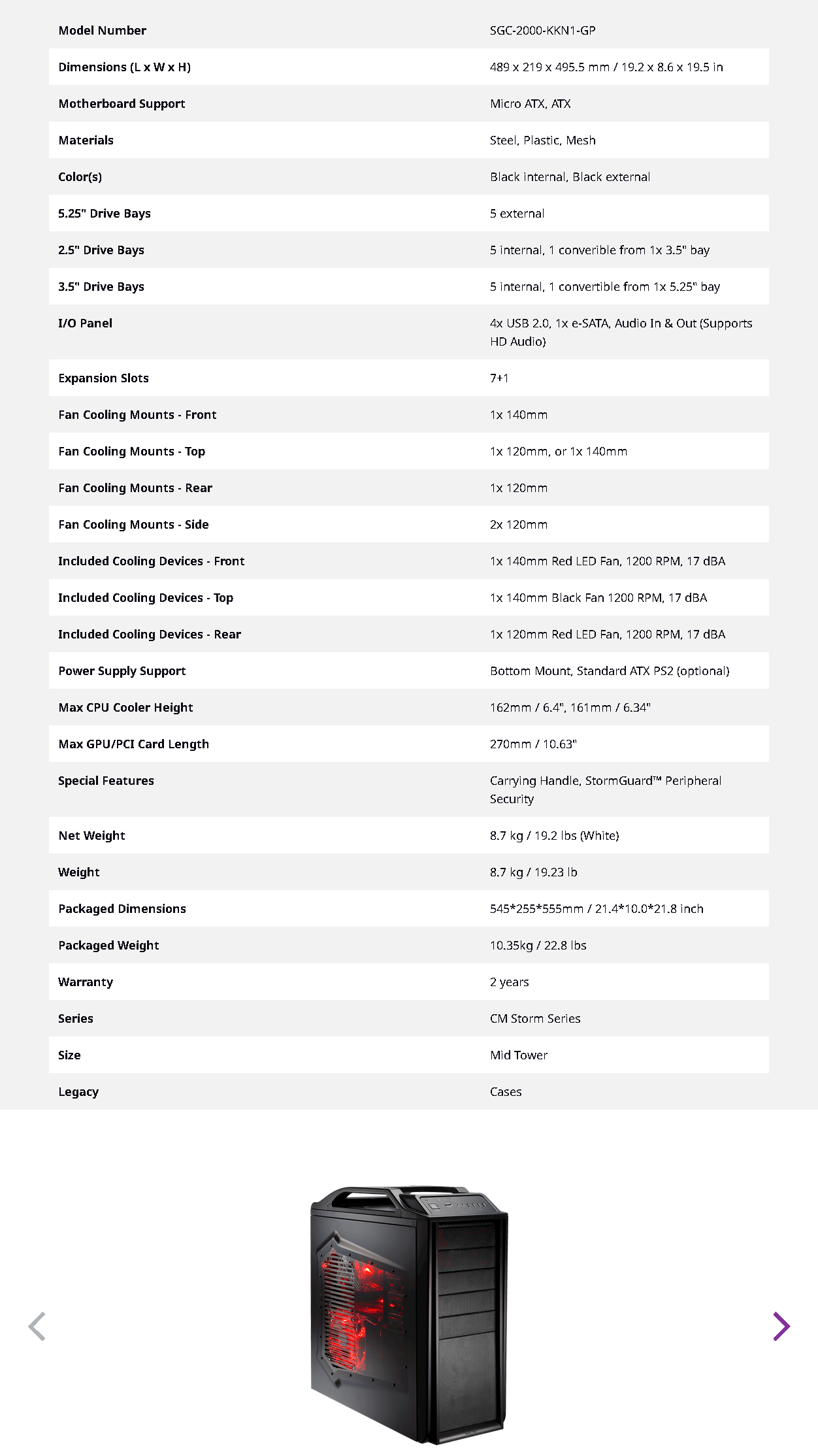

Es sind Coolermaster Lüfter, ich müßte sie alle rausschrauben und vorher den ganzen PC zerlegen, weil sich die Bezeichnung hinter den Lüftungsgitter versteckt, im Manual und der Beschreibung vom Gehäuse steht nicht wieviel V.
Ich fang jetzt an den PC zu zerlegen das ist glaub ich das Beste :freaky:

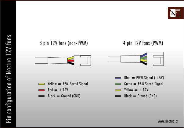

Ein Hub hätte ich jetzt gefunden, gibts um 10€ aber ich hab das Problem, daß ich nicht weiß ob und wie ich die 2 Pin oder 3 Pin Stecker auf dem Hub anstecken kann? Der Hub hat 4 Pin Stecker
In Ergänzung zu Beitrag #7
[Quelle: general FAQs (Lüfter) | Noctua]
