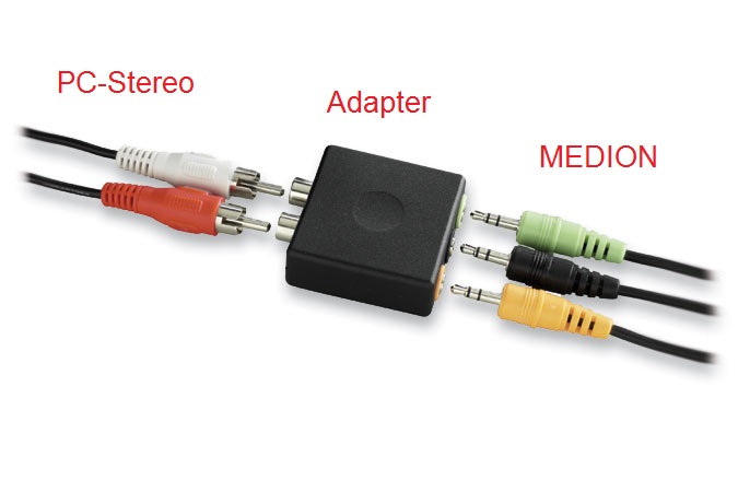

Man kann auch mit einem Adapter (war bei meinen Boxen mit bei) das Stereosignal des PC schon bevor es in das Soundsystem reingeht gleichmäßig auf alle 3 Anschlüsse aufteilen. Sollte auch prima funktionieren.

wenn ich bei mir auf Stereo umstelle, dann fehlt dieses undefinierte Gewummer, dass ich der Einfachheit halber als "Bass" bezeichne, schein also aufgrund der überragenden Qualität der Mediondinger nicht zu funktionieren.
Ich vermute, dass daher auch die Adapterlösung nicht funktionieren wird, weil ja der Subwoofer nicht mehr geht, sobald ich den PC ein Stereosignal senden lasse

Die Adapterlösung sollte insofern schon funktionieren, weil dein PC dann ein Stereosignal rausgibt, was auf alle Anschlüsse des Systems aufgeteilt wird.
Also:
PC-Stereoausgang->Adapter->die 3 Kabel des Medionsystems
Dann bekommen Frontspeaker, Satelliten und Sub/Center ein und das selbe Stereosignal. Satelliten lässt du einfach weg, Frontspeaker arbeiten normal und der Sub gibt (technisch bedingt) nur die niedrigen Bassfrequenzen wieder und aus dem Center kommt quasi (wenn angeschlossen und ich mich nicht irre) ein Monosignal. Also Links und Rechts zusammen gemischt.

Ah, jetzt habe ich's verstanden!
Hab grad mal ausprobiert, wie es klingt wenn der Sub das Stereosignal bekommt (durch umstecken der Anschlüsse hinten). Ich bilde mir ein, dass das komisch klingt und GLAUBE, das es daran liegen könnte, dass er zu viele Signale für hohe Töne bekommt (ich kann die Stimme von Tim McIlrath von Rise Against aus dem Sub hören, das klingt schon strange)
Ich bin Theologe, glauben reicht mir, aber wenn mit jetzt einer von euch sagt, dass auch bei 5.1 das Signal für den Sub hohe Töne enthält lasse ich mich da gerne belehren ;)

Oder Brandkannes Tipp mit dem Adapter nachgehen. Das wäre wohl für dein aktuelles Boxenset die einzige vernünftige Option.

Ich habe bei mir alle Kabel meines 5.1-Logitech-Systems normal an den Rechner angeschlossen, den PC aber auf Stereo gestellt. Bei mir kommt trotzdem was aus dem Subwoofer, daher gab ich mich bis jetzt zufrieden. Ich werde das mit dem Adapter aber selber mal ausprobieren, der liegt irgendwo in meinem Schrank. Den gab's bei Logitech (X-530, ewig alt...) dazu.
Wenn der Subwoofer keinen eigenen Tiefpass drin hat (Stichwort: Frequenztrennung von Sublogics über mir, bloß hardware-seitig), dann kann es aber auch sein, dass er Frequenzen wiederzugeben versucht, für die er nicht ausgelegt ist, was dann vllt etwas verzerrt klingt. Wissen tu ich das aber nicht.
