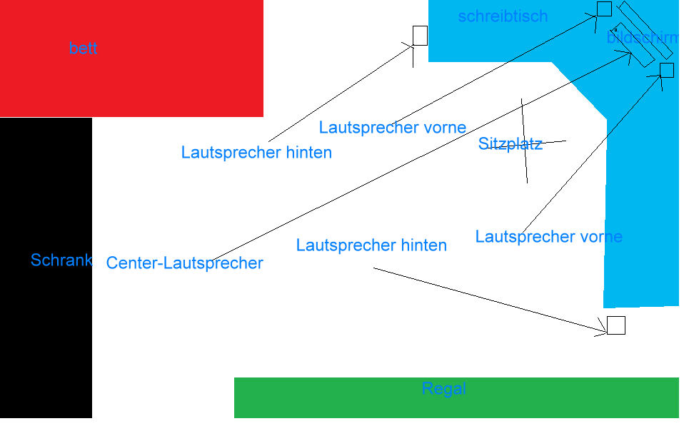

Da ich mir ein 5.1 System kaufen will, denke ich schon darüber nach, wie ich es am besten aufstellen kann.Bitte denkt euch nichts über das Bild: Ich weiß auch das das nicht gerade grandios aussieht :D
Ich hab das auch nur schnell gemacht zur Veranschaulichung
Ich schließe das System an den pc an und das Problem ist folgendes: Siehe 1. Anhang!
Ich weiß nicht, wie ich die hinteren bzw die vorderen boxen korrekt positionieren kann, damit der sound homogen und nach "3d" klingt.
Die beiden vorderen sowie den center stelle ich rechts bzw links bzw vor den bildschirm.
Aber wie soll ich am besten die hinteren Lautsprecher aufstelln???
Ich kann sie ja nicht einfach in den raum stellen
Bitte helft mir :freak:
Mfg
Phil190

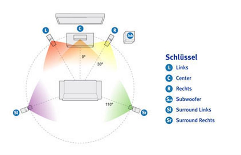

Eigentlich soll des ja so aussehen :D
Aber wie soll ich des bitte bei meinem Zimmer machen??

Kauf dir einfach Ständer für deine zwei hinteren Lautsprecher und stell sie so wie oben angeordnet auf. Wenn du dann fertig bist, sind sie schnell weggestellt.

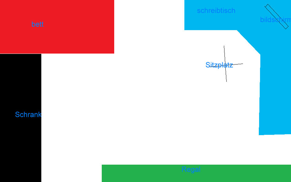

Mir fällt aber grad noch eine andere Methode ein:
Würde das auch gehen????
Ist zwar kein Rechteckk aber naja,was haltet ihr davon???

Ich habe nen geraden 2Meter Tisch und habe es auch so, weil die Kabel zu kurz sind. Sicher nicht optimal aber einfach zum aufstellen. Ich besitze ein Creative T6100 System.

Am besten wird es sein, du probierst es einfach aus. Wenn du die Lautsprecher schon nicht verschieben willst (was vermutlich nicht lange dauern würde, aber ich kann es verstehen), dann sollten sie möglichst in einem Rechteck stehen, oder auch schon Trapez. So wie du es da skizziert hast könnte es funktionieren, aber das gibt es nur Hören!Verschieben!Hören, Hören und noch mal Verschieben.

Naja, der Sound kommt dann nicht wirklich von hinten. Musst du wissen. Einfach mal probieren, wenn's nix ist, kannst immer noch zurückgeben/Ständer kaufen.

Also wenn es ein 5.1 sein muss, dann würde ich einen LS auf das schwarze und einen auf das grüne Regal stellen. Nachdem das sich aber scheiße anhört, wenn du vom Bett aus TV guckst (falls du das tust), wäre ein 5.1 System doch nicht so gut.

sind dein regal und schrank gleich hoch bzw. gibt es ein regalfach das die höhe des schranks besitzt? wenn ja da hin mit den lautsprechern ... verlängern kannste das ganze entweder mit chinch kabeln oder lautsprecherkabeln dies günstig im mediam... oder sonst wo gibt und den center vllt hinter den monitor und die beiden fronts weiter auseinander
edit: ich geh mal davon aus das dein zimmer kein tanzsaal ist ^^ falls doch kannst du im treiber die einzelnen lautsprecher noch mehr lautstärke geben falls die hinteren zu weit weg sind und sich klanglich verlieren

Ich kann dir aus eigener Erfahrung sagen, dass du dir besser Stereo oder 2.1 kaufst. Wenn du die Satelliten nicht ordentlich aufstellen kannst, wird der Großteil vom Surrounderlebnis verschwinden. Du kannst es zwar so aufstellen, dass du einigermaßen Surround hast und du auch hörst aus welcher Richtung was kommst, aber an einen einigermaßen realistischen Klang kommste auf keinen Fall dran. Deshalb mein Rat: Stereo/2.1
Falls du doch Surround willst, weil du es umbedingt für Spiele usw brauchst würde ich das ganze folgendermaßen aufstellen:
-Center Speaker natürlich möglichst mittig. Wenn du ihn nicht vor den Bildschirm stellen kannst, am besten oben drüber mit leichter Neigung nach unten. (Alle Lautsprecher möglichst auf deinen Kopf ausrichten!)
-Die Front Speaker würde ich was weiter auseinander stellen als auf deinem Bild. Bei der Entfernung hälst du, so wie aufgezeichnet, wohl noch nicht mal annähernd das Stereodreieck ein. Hier kannste im Nachhinein natürlich super easy testen wie weit du die genau auseinander stellen musst, damit es "realistisch klingt".
-Rear Speaker Left: Der ist wohl das größte Problem bei dir. Du wirst ihn wohl entweder auf den Schrank stellen müssen (mit entsprechender Neigung) - was aber auch sehr suboptimal ist, oder wie schon vorgeschlagen auf nen Ständer.
-Rear Speaker Right: Würde ich wahrscheinlich ins Regal stellen. Allerdings etwas höher als Kopfhöhe, um die hohe Position des Rear Left zu berücksichtigen. Auch hier musst du dann wieder mit entsprechender Neigung arbeiten.
So würde ich sie denn aufstellen, wenn ich müsste. Ich erwarte da aber trotzdem kein tolles Surround. Ne bessere Möglichkeit ist aus meiner Sicht nur die hinteren Boxen mit Ständern zu positionieren.

Hier wäre noch ein Vorschlag wie ich das System aufstellen könnte, ich finde das am sinnvollsten.
Die grünen rechtecke sollen übrigens die Boxen darstellen.
Die hinteren Laustprecher würde ich dann mit Standfüßen aufstellen.
Was haltet ihr davon??

Schonmal viel besser. Auch wenn hinten der Winkel noch zu groß ist, ist das wohl die sinnvollste Aufstellung in deinem Zimmer.
