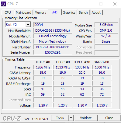

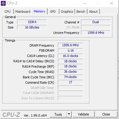

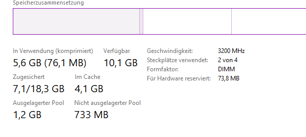

Also ich hab es mal eben gestartet und ich bin mir sicher, du hast kein Dual Channel oder XMP ist nicht geladen.
Ich komme bei 2560x1440 alles auf High auf 470fps mit meinem 3900er und 3600er RAM und das ist sicher mehr drin.
@phn7x
Läuft dein RAM im Dual Channel? Ist XMP aktiviert? Ein Screenshot aus CPU-Z wäre hier super. Overclocking beim Ryzen ist so eine Sache... würde ich im Zweifel auch lieber lassen. CSGO ist ja jetzt kein Threadmonster, sondern möchte einen kräftigen Kern.
Nimm den Link den @madmax2010 gepostet hat, die Einstellungen dort sind für micron E-DIE, das ist genau dein RAM.
Probiere im ersten Schritt die Einstellungen für 3600 oder 3733 mit Laschen Timings und Guck danach Mal was raus kommt.
