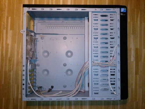

Klar, und dabei musste ich ziemlich stark drücken. Es hat sogar Knacks gemacht. *Ironie off* :) Der Abstandshalter ist eine Art "Hügel" vom Gehäuse, fest eingebaut. Die zusätzlichen (gold-farbig) Abstandshalter wurden nicht verwendet, das meine ich damit. Ich gebe zu etwas irreführend.
So sieht das Ding aus:
Denke Du hast eine andere Variante (Pro?).

Gutes Bild. Das Mainboard kommt nicht mal zu den drei Abstandshalter. Soweit ich weiß, sind nur Löcher im MB für die sechs Erhebungen vorhanden.
die erhebungen ersetzen die goldenen abstandhalter nicht. das sind nur die zusätzlichen millimeter, die wegen der bauform des gehäuses dem standard-abstand abweichen. ich hoffe für dich, dass du nichts kaputtgemacht ging.
deshalb: mainboard ausserhalb des gehäuses testen
Wie hätte man Deines Erachtens das Mainboard mit Abstandshalter in dieses Gehäuse anbringen sollen? Ich bin gespannt ..

Lass wird nix einreden wegen dem Case.
Die Leute die sagen du hättest was falsch zusammengebaut haben einfach keine Ahnung von den Produkten am Markt. Und wer es nach dem geposteten Bild noch immer behauptet.. naja...
Zum Glück stehe ich nicht alleine da .. :)
