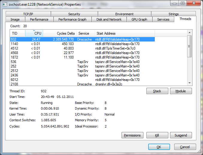

Hey,
ich grabe das hier mal aus.
Ich habe ein ähnliches Problem nur das es bei mir der Dienst Dnscache ist.
Leider habe ich bisher keine Lösung gefunden. Wisst ihr evtl. woran das liegen könne?
Edit: Habe den DNS-Dienst einfach deaktiviert und nun geht wieder alles ganz normal.
