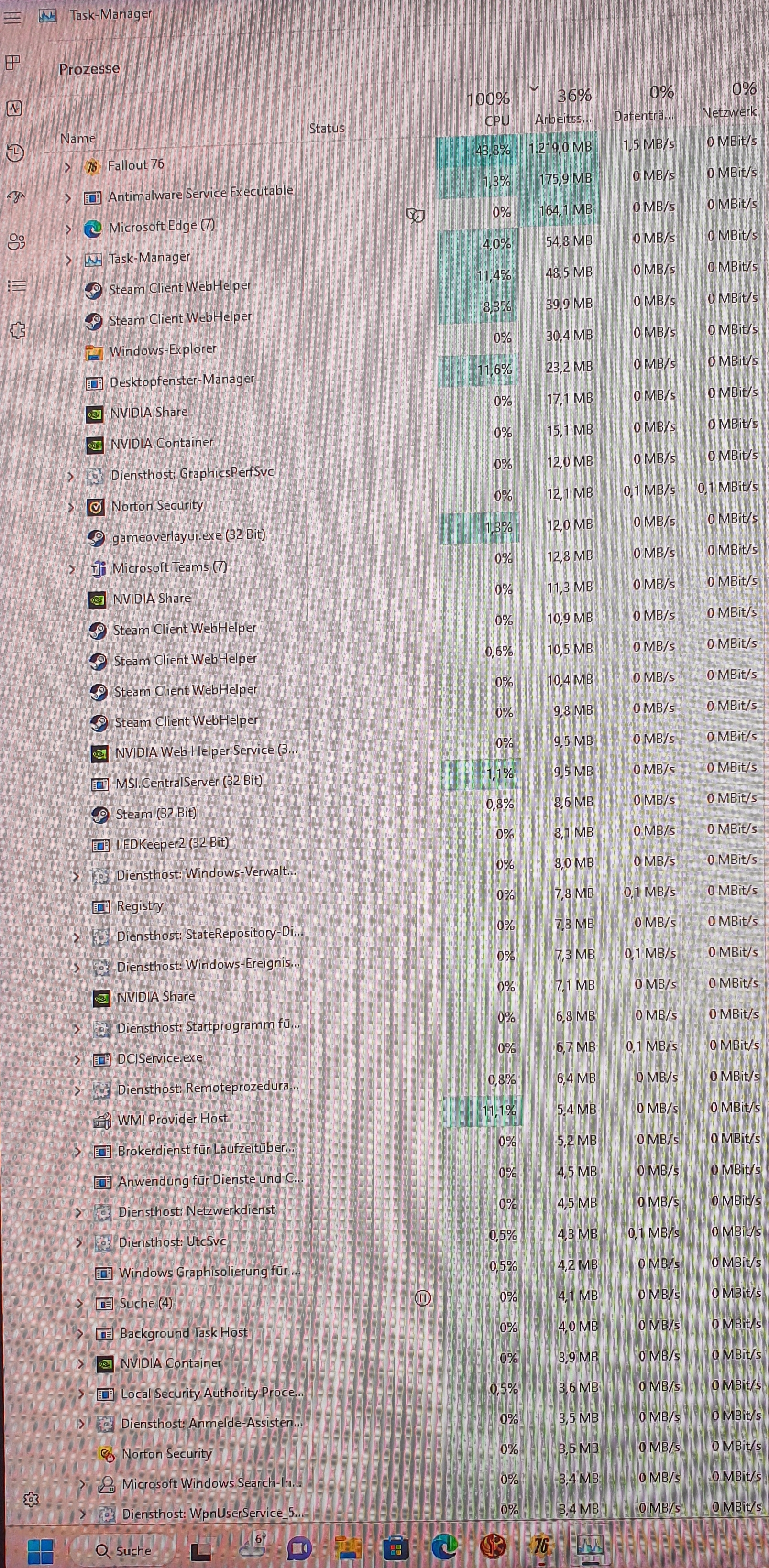

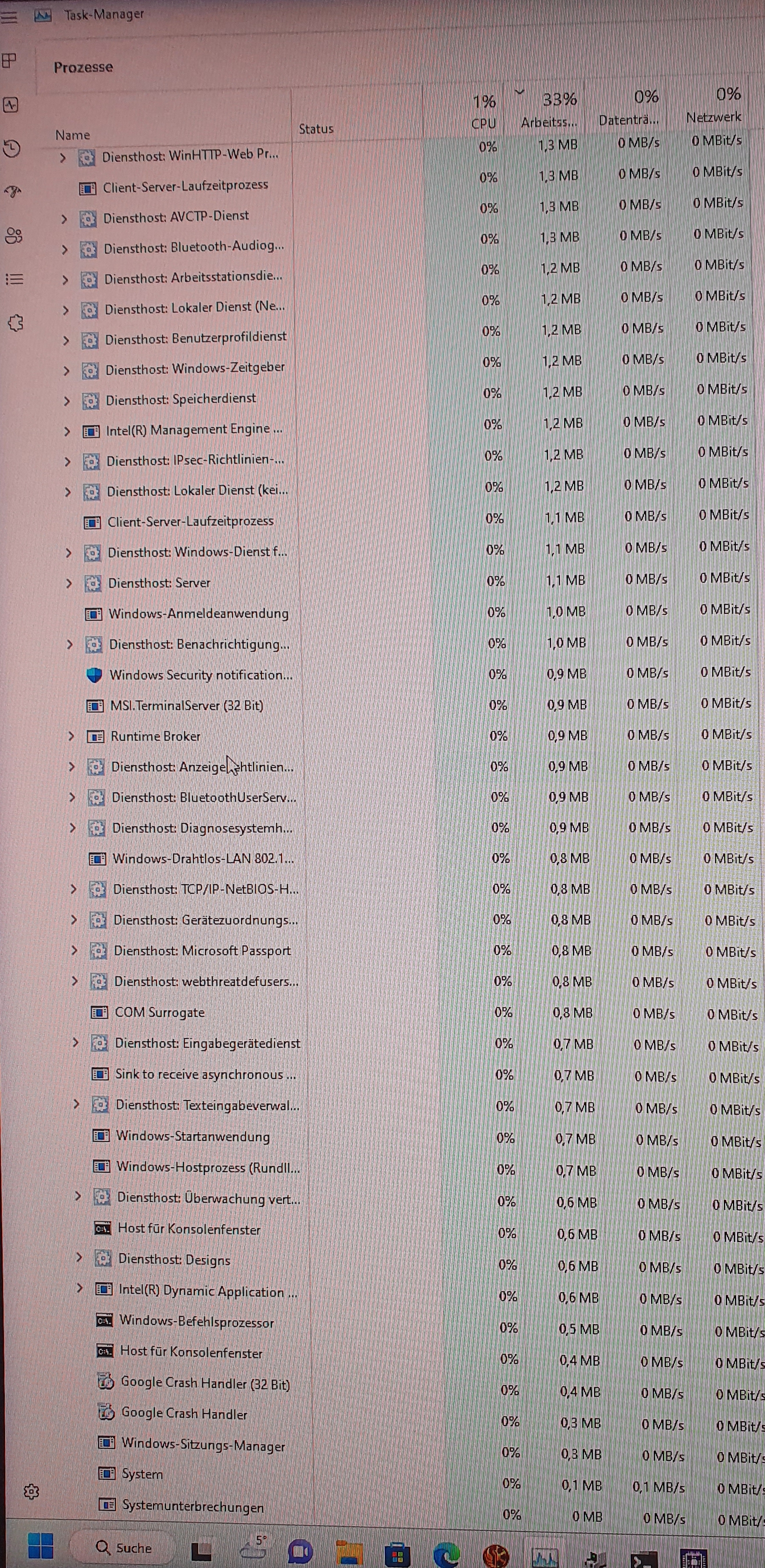

Gestern beim Fallout76 zocken habe ich gemerkt das mein Spiel das ruckeln anfängt, habe dann natürlich im Task Manager nachgeschaut und gesehen, dass die CPU auslastung auf 100% war. Nach einen PC neustart war sie wieder in ordnung, also hab ich weiter gezockt, 3h später war sie wieder auf 100%.
Bin dann erstmal schlafen gegangen. Heute morgen hab ich mein PC eingeschaltet und der pc hatte im Leerlauf also auf dem Desktop 100%. Habe mir dann die Prozesse angeschaut und keinen gefunden, wo die CPU nennenswert ausgelastet hat. Habe den PC jetzt wieder neu gestartet und die CPU springt grad von 3% auslastung öfter mal auf 100% obwohl ich nichts mache..
Habe mal bilder von meinen Prozessen im anhang..

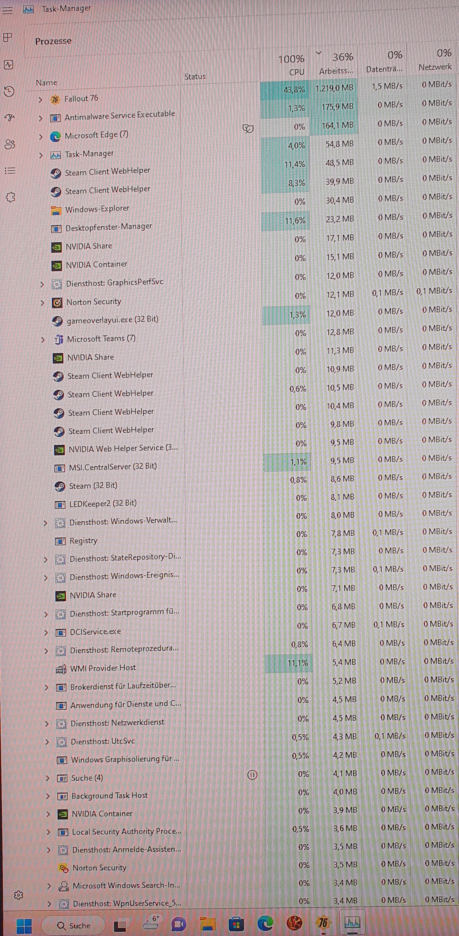

Im letzten bild ist mein Task Manager mit spiel, da die auslastung hier ebenfalls auf 100 ist..

Wenn du im Taskamanger oben auf auf "CPU" Klickst, werden die Prozesse nach der CPU-Last sortiert.

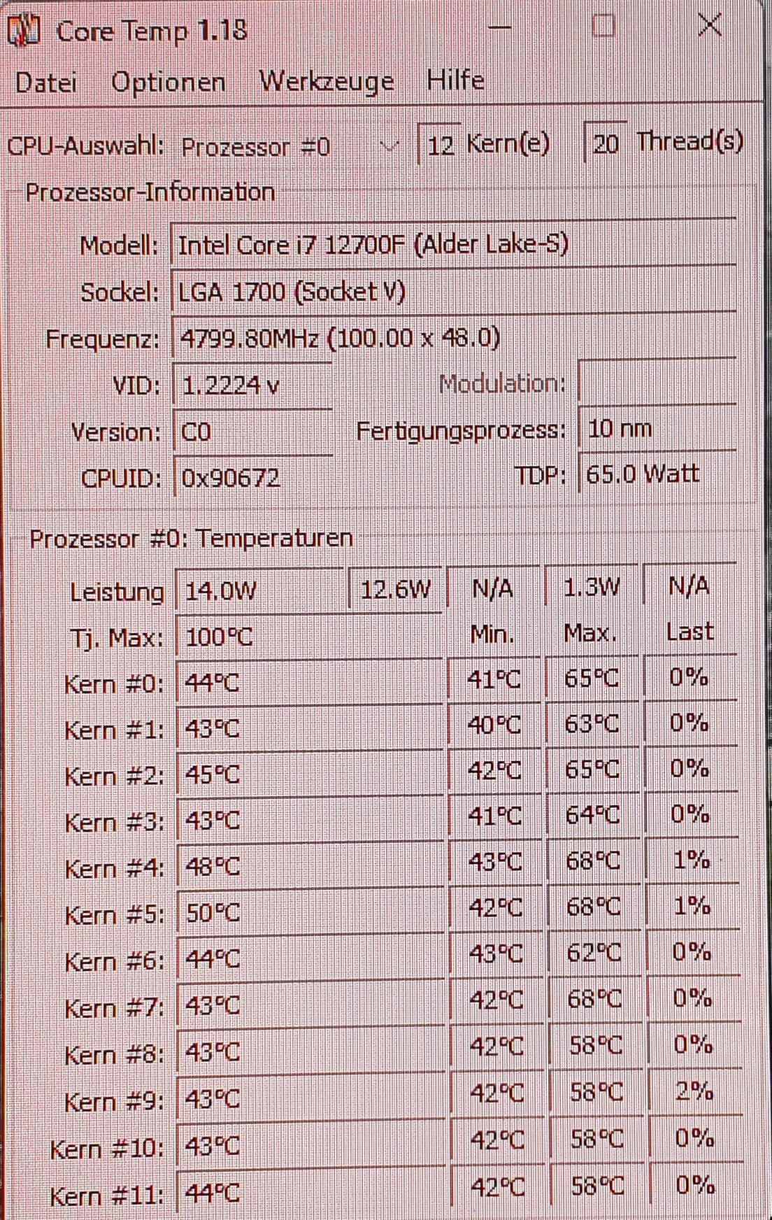

Ansonsten wären Takt und Temperatur der CPU wichtig zu wissen.

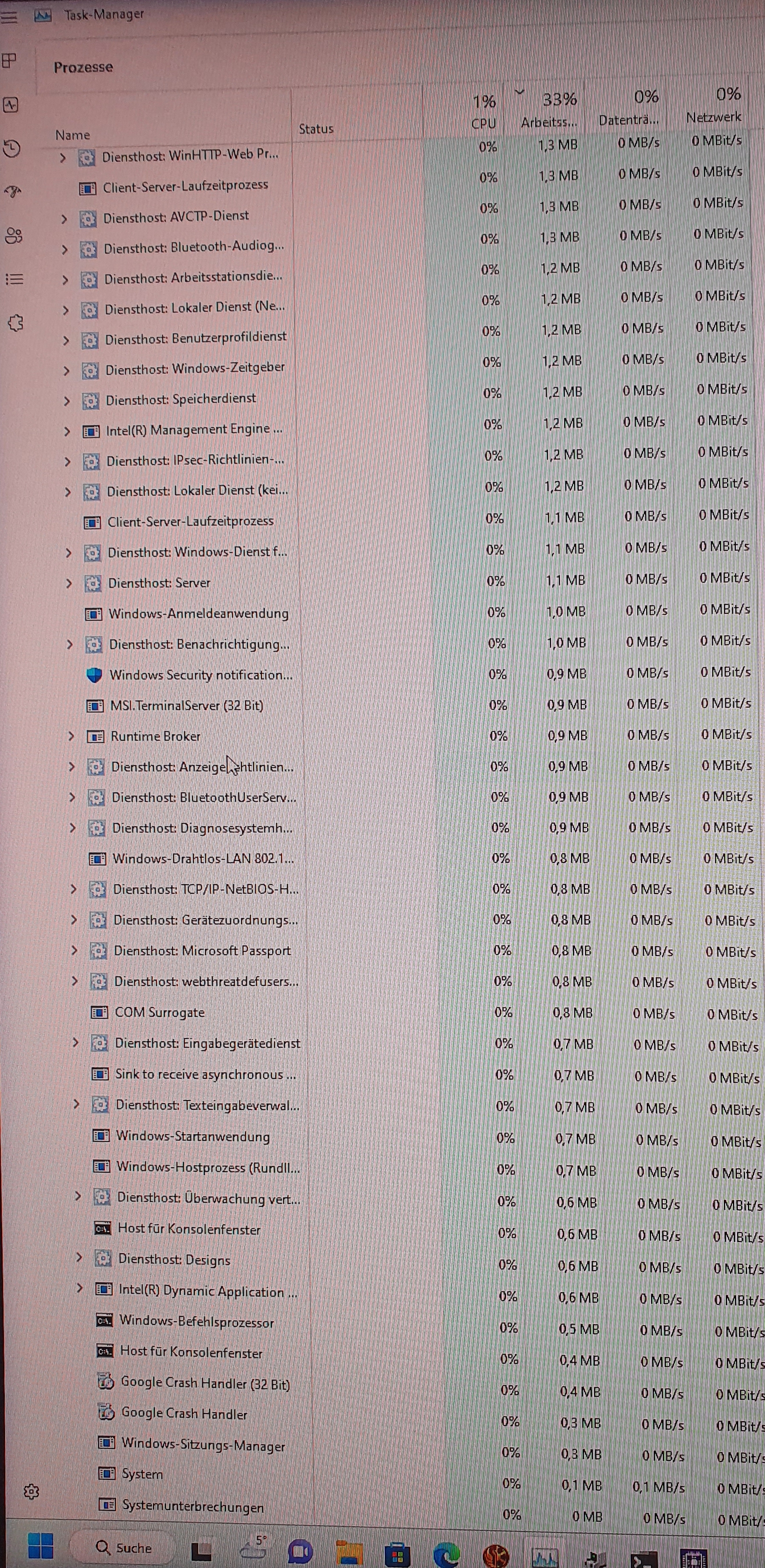

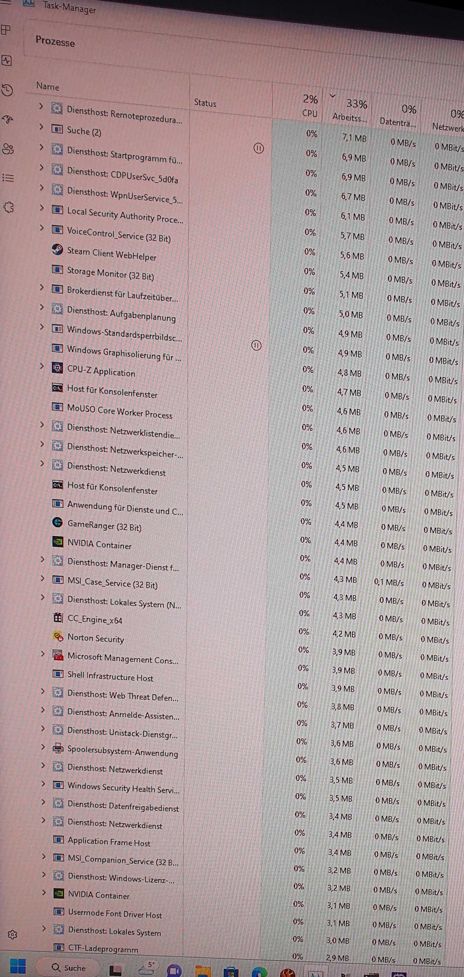

4 Bilder die nur 2 Prozent Auslastung anzeigen und eines mit 100 ... Was sollen wir da finden.
Virenscanner ist drauf Windows Defender.. und auch hoffentlich Aktiv.
Ressourcen Monitor auch nutzen ... CPU Last zeigen .. am besten mit allen Kernen in der Übersicht.

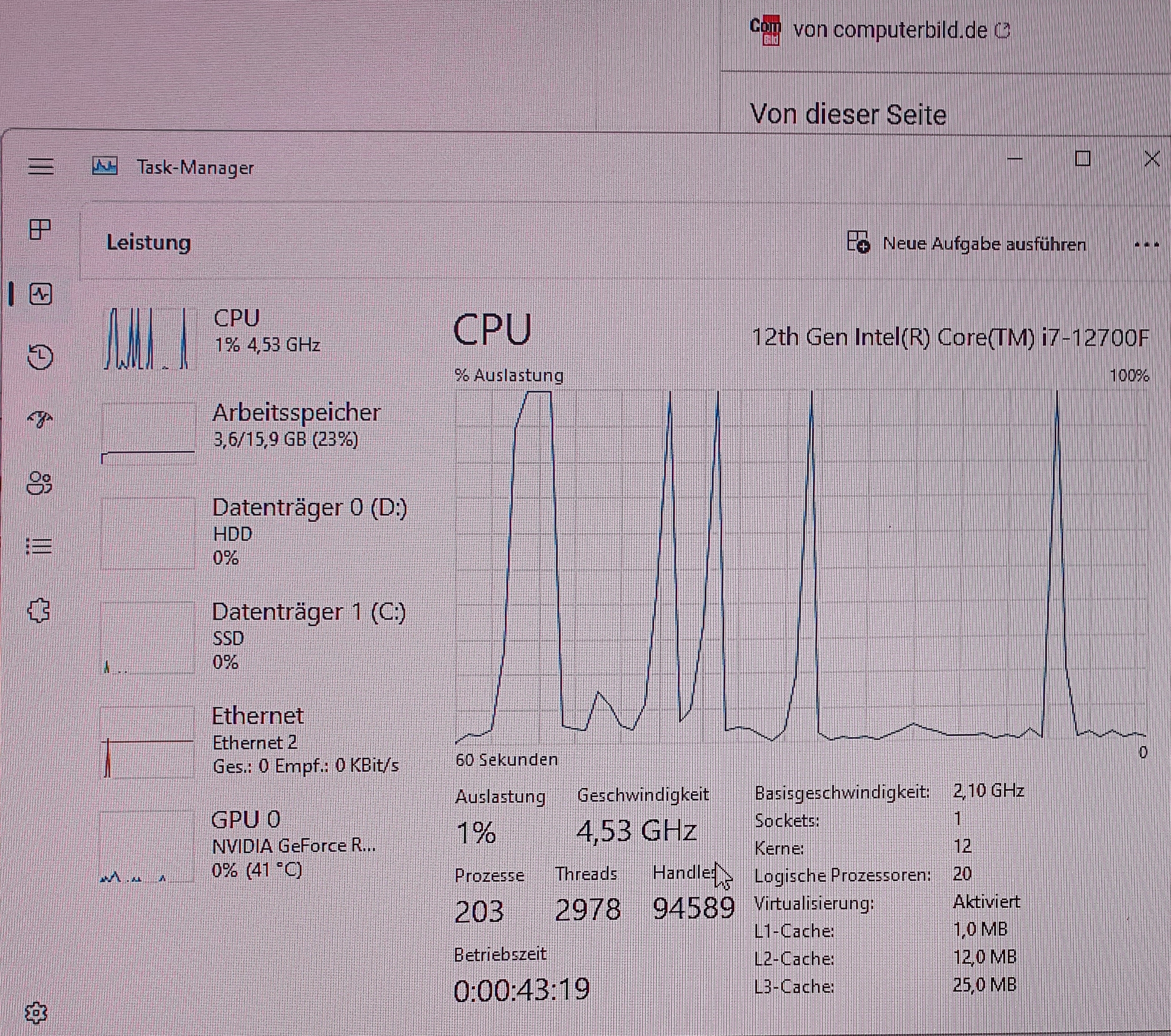

Bei 100% Auslastung, wie hoch ist da dann deine Taktfrequenz?

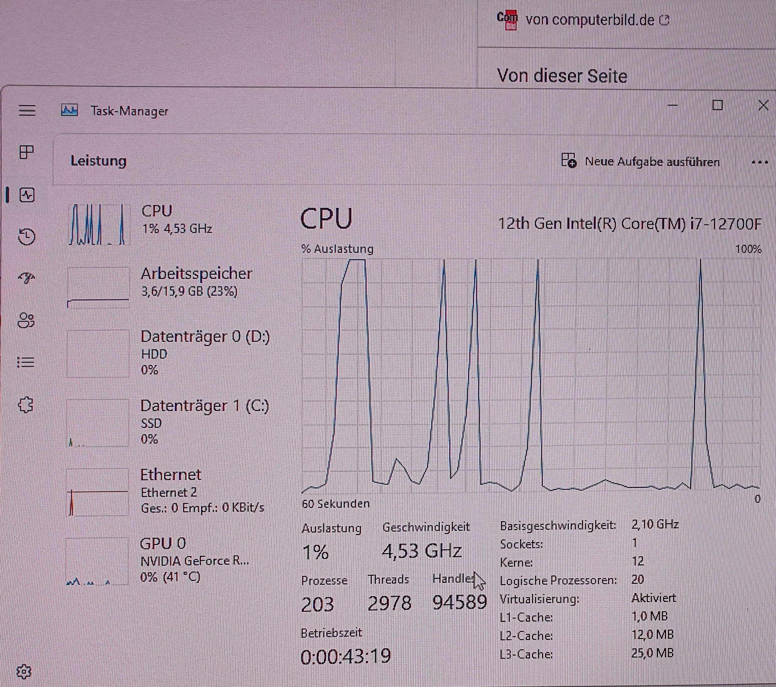

Danke für die schbellen antworten.. Ja gerade seit dem neustart läuft er wieder stabiler. Jetzt habe ich leider kein Bild von vorhin als er stänsig auf 100% auslastung war.

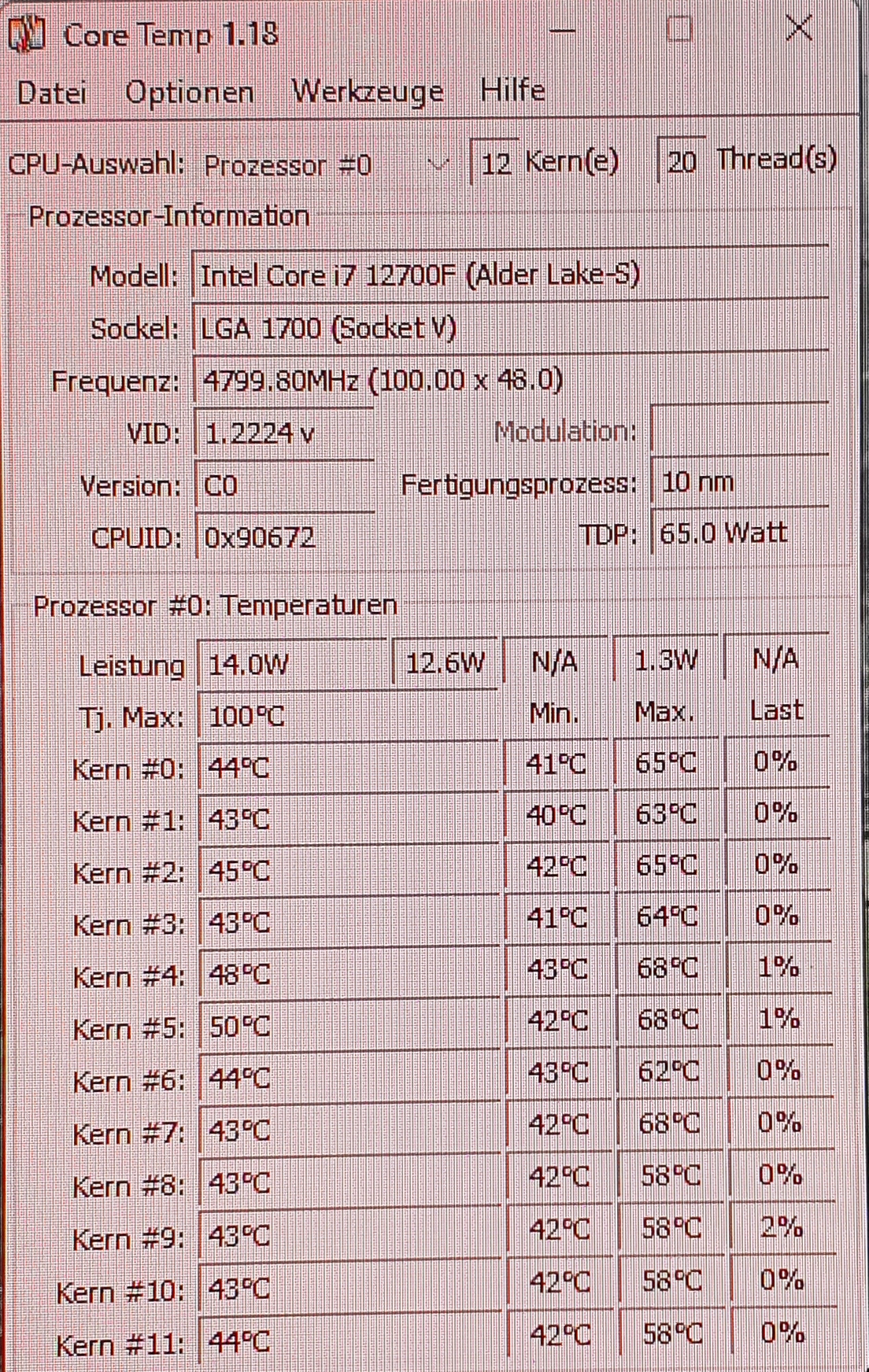

Das sieht doch ganz gut aus, keine 100% zu erkennen, Temperaturen auch ok.

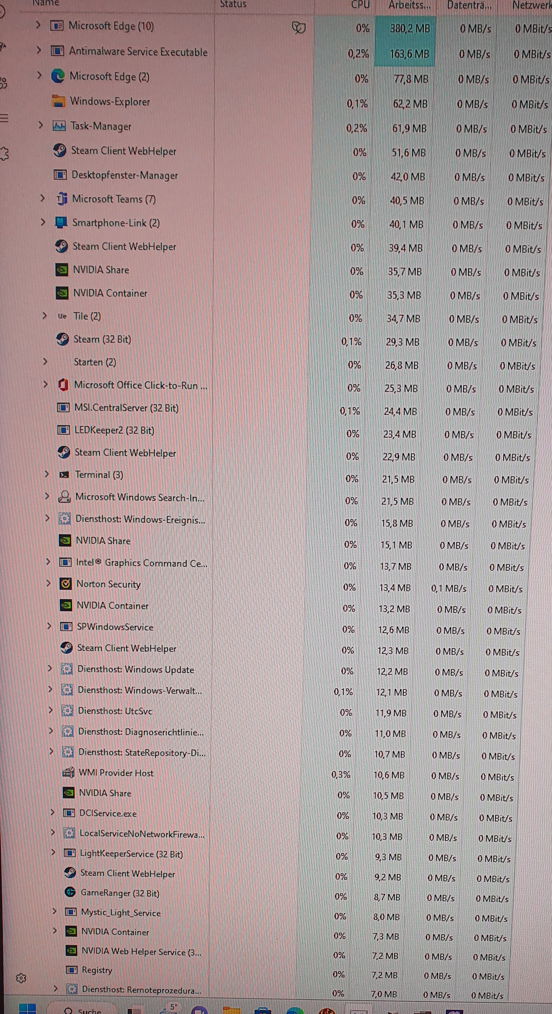

yaramboo schrieb:
Anti viren programm hab ich aktuell keines und der Windows Defender ist an.

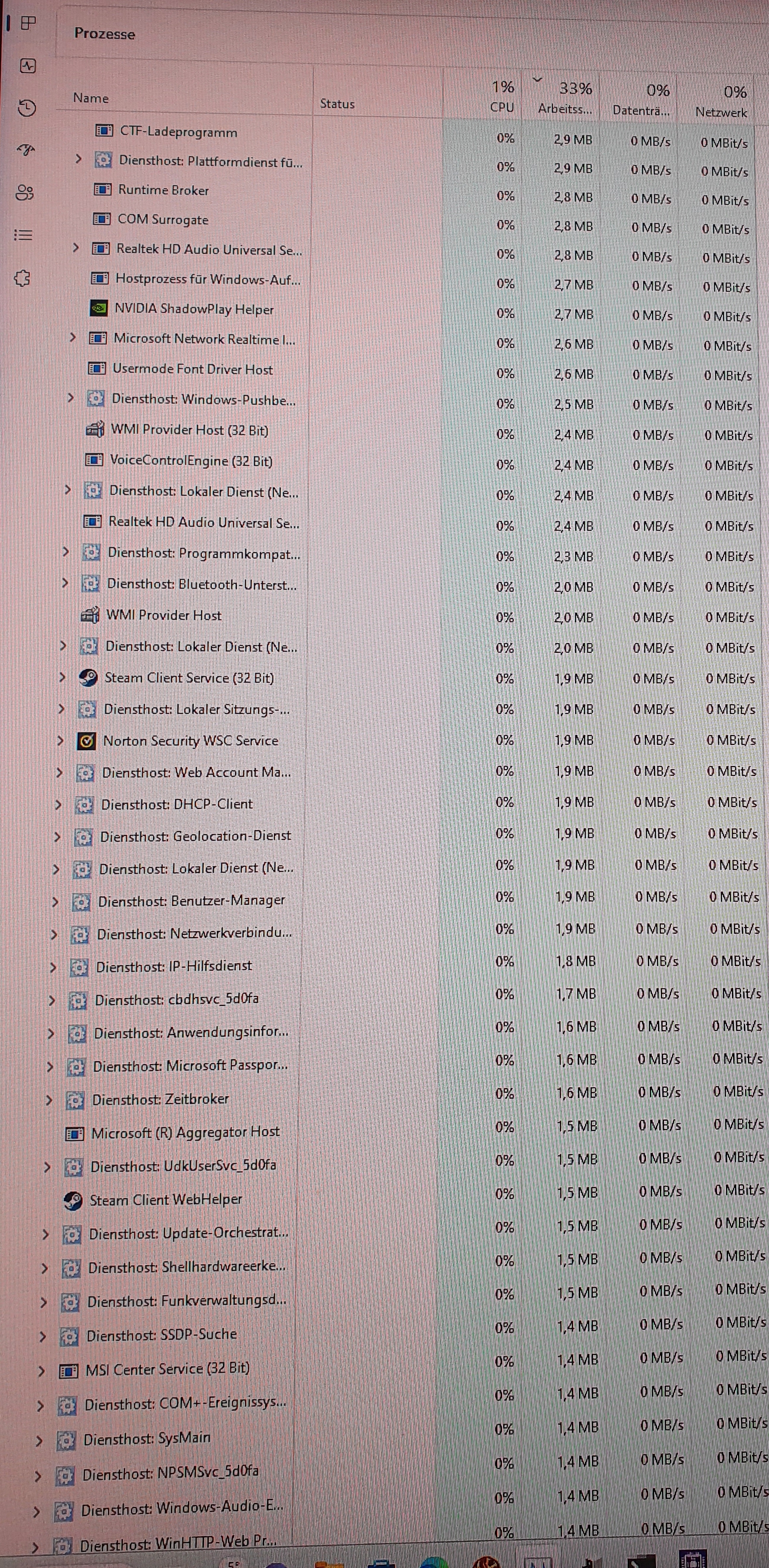

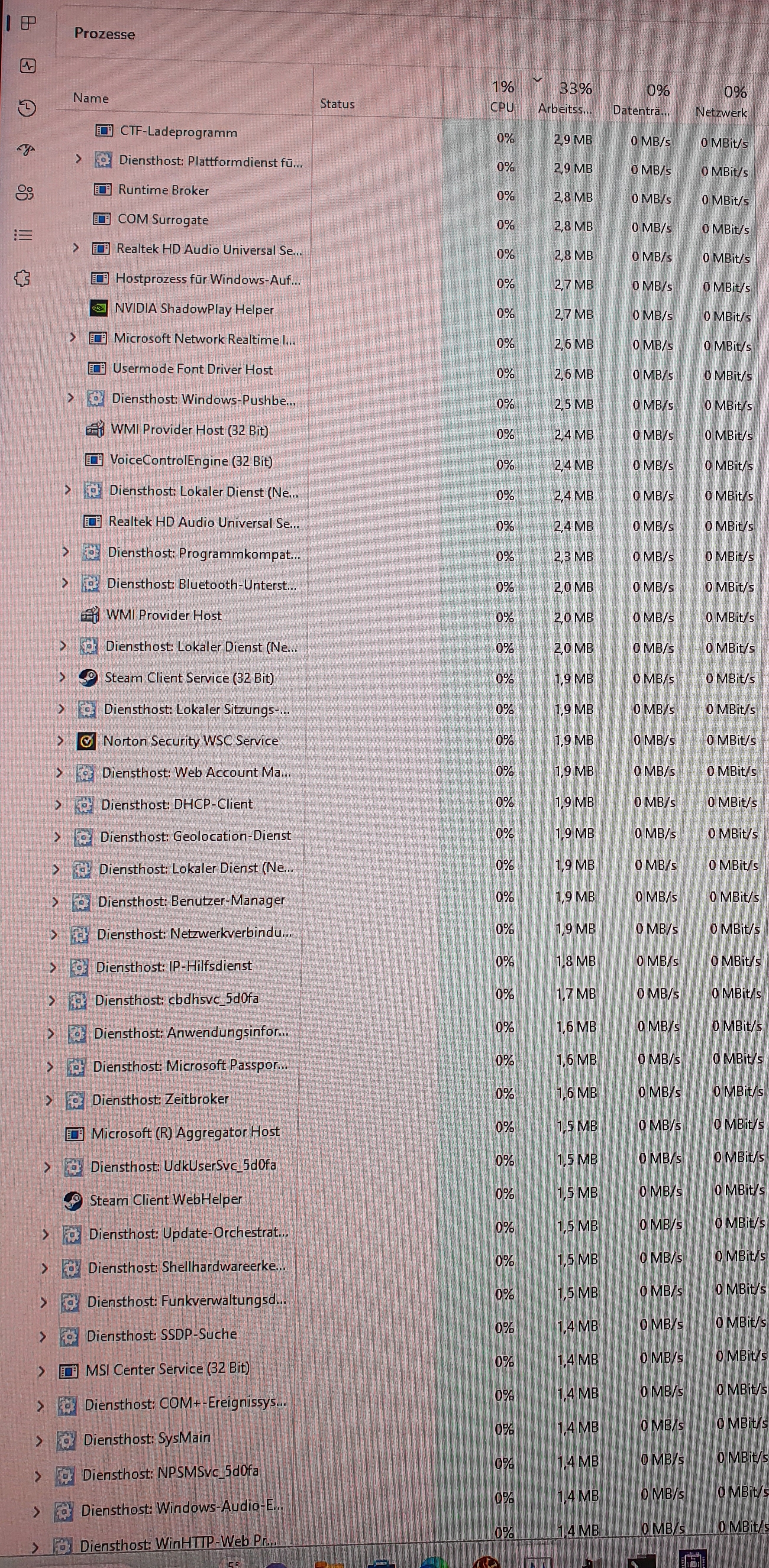

Also ich sehe den Norton WSC Service in den ersten Bildern laufen ...
Was mir Sorgen bereitet, ist der WMI Providerhost mit 11% im vierten Bild. Ist das der Prozess, der auch bei 100% im Idle dann ziemlich aktiv ist ?
Jaa, ich bekomm auch öfter mal die Meldung das mein Abo ausgelaufen ist, aber benutzen tu ich ihn nicht ohne abo..
Du bist ja goldig :-) ... Du benutzt ihn vielleicht nicht, aber Windows offenbar schon ... ;)
Reaktionen: Asghan und PeriQue1337
Dann komplett löschen und nie wieder installieren und dran denken. Norton hatte mal was mit nem integrierten Miner… der Defender reicht aus.
Ist er dann noch funktionstätig? Weil ich seh auch in den autostartprogrammen kein norten.. Dann würde ich ihn vllt erstmal ganz deaktivieren bis ich eine lizenz habe. Oder was empfiehlst du?
Dann werd ich das mal machen. Danke
Wenn der im Taskmanager auftaucht, dann läuft der aktuell auch und beansprucht entsprechend Resourcen. Ganz egal, ob aktives Abo oder nicht.
Komplett runterschmeissen.
Norton Deinstallationsanweisung
Und da bitte auf den Punkt "Entfernen" achten (NICHT erneut installieren).
Und wenn der da auch im Idle mit 11% rumzickt, dann wäre es ratsam mal die WMI Repository zurückzusetzen (nach der Deinstallation von Norton).
  • rechte Maustaste auf Start
  • Windows Powershell (Administrator) (oder Befehlszeile oder Windows Terminal) anklickern
Dann folgende 3 Befehle hintereinander ausführen (eingeben und enter):
Code:
net stop winmgmt
winmgmt /resetrepository
net start winmgmt
Neustarten und Beobachten.

Wie verhält sich es im normalfall beim zocken? Darf die cpu auf 100% auslastung sein oder ist das schlecht?
Was machen die Temps unter Last? Taktet er unter Last runter?
Hast du nur einen oder 2 Monitore?
Die CPU darf 100% haben, wenn sie dabei nicht runter taktet.
