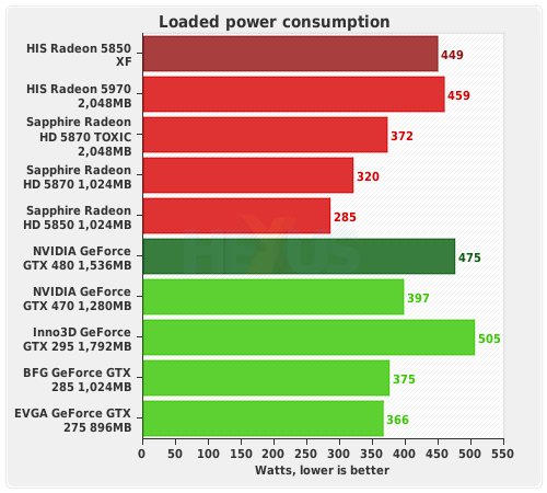

ja da hab schon sämtliche solcher Tabellen nachgeschaut nur in Foren wird immer so geschrieben ja brauchst 600-700 watt Netzteil usw.
hier aus ein Forum
wärs auf der abbildung nicht erkennen kann 459 Watt ganzes System mit 5970

Mein Sys, nicht übertacktet, zieht beim InGame Benchmark von GTA IV 380Watt. Dein 550Watt NT könnte reichen, aber ich würde mir mind. ein 650 oder 700 NT kaufen.
Wenn dein System soviel zieht, solltest du mal die Effizienz deines Netzteils abziehen. Denn ein 520 Watt Gerät könnte bei 80 %iger Effizienz bis zu 650 Watt ziehen!
