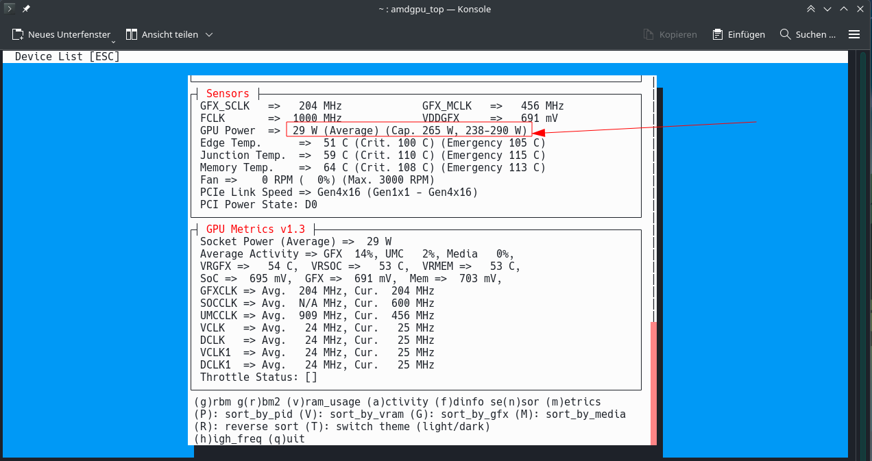

bazin schrieb:
Das flatpak liefert bei mir (9060XT, Tumbleweed) übereinstimmend mit u.a. nvtop korrekte Werte. Würde in Richtung vorübergehender Fehler bei dir spekulieren.
Reaktionen: TomMÆC und Alexander2
Bei Fensterbewegungen ändert sich die Taktrate der Gpu, der Speicher bleibt aber niedrig getaktet.
Beim 36 Kernel steht der Speicher meist auf 2,5 Ghz, was insgesamt 40 Watt verbraucht.
Ich denke nicht das es ein Auslesefehler ist. teste vielleicht mal mit nem andere Tool.
Gruss

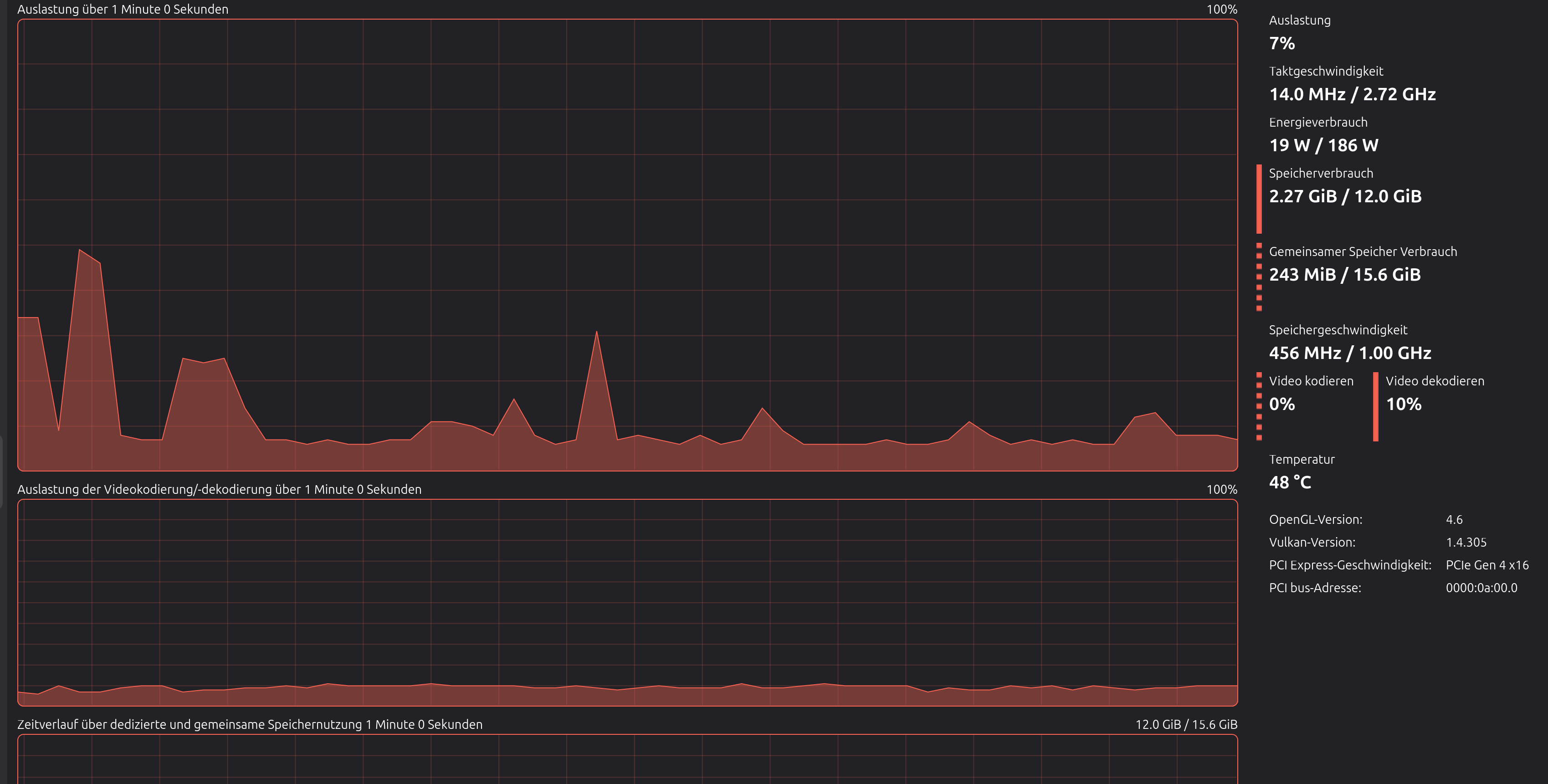

@bazin, hab gerade mal, auch mit neuem Kernel (6.14.0-36) einen Screenshot (mit dem Tool Mission-Center) gemacht. Hab keine Probleme, hab dabei noch den Browser und Radio am laufen.
Screen
OK, habe das gerade mit Mission Center getestet. Der Speicher taktet nicht runter.
