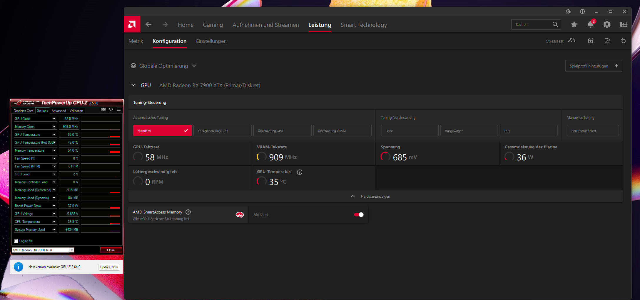

Was hat AMD seit einschliesslich dem Treiber 24.8.1 geändert ? Habe die letzten paar Stunden mir mal ein bisschen Zeit genommen und mehr oder weniger alle Software/Treiber geupdatet, dabei ist mir aufgefallen das der 24.7.1 der letzte AMD RDNA Treiber ist "zumindest für meine RX7900XTX" der einen Idle verbrauch von 3-5W im idle schafft, trotz 4k144- bei 2x4k144 sinds dann knappe 8-10w, bei ALLEN neueren komme ich nicht unter 20W.
Ganz schlimm wirds dann wenn man noch den Virtual Desktop client "für die Quest3" im hintergrund laufen hat, sobald der läuft geht der verbrauch auf 40-45 Watt hoch, selbst wenn die Brille nicht aktiv ist. Bei dem 24.7.1 macht das keinen unterschied ob der Client läuft oder aus ist. Hab mich halt auch gewundert warum allen voran die XTX bei den Tests im idle so schlecht abschneiden mit um die 17-20w, die nutzen ja alle die neuen treiber und da hat AMD wieder wohl irgendwas versaut.
Mich ärgert an der sache das es anscheinend niemand kontrolliert und die redaktionen wieder einfach so hinnehmen, zumal die besseren draht zu AMD haben als wir endkunden, sprich mehr erreichen als wenn ich wieder nen vergebenen Post ins AMD forum setze, auch kommt dazu, das die karten ja technisch in der lage sind, so extrem runter fahren zu können, es geht ja schliesslich mit einem "alten" Treiber wunderbar.
Und bevor welche kommen und meinen das es doch nicht so schlimm sei, da meine kiste die überwiegende Zeit im idle ist, nervt es mich schon, vorallem weil ich weiss das es besser geht.
Bin wieder zurück zu dem 24.7.1, aber irgendwann muss ich auf einen neuen switchen

zum ablesen der verlustleistung soltest du den treiber auf dem desktop nicht öffnen. Stattdessen benutze die sensor übersicht von gpuz zum ablesen.
die metrik vom Adrenalin läst die karte minimal arbeiten, auch wenn sie als overlay dargestellt wird.
Reaktionen: SpartanerTom und derChemnitzer
Noch besser: Messen direkt an der Steckdose

@Hatsune_Miku Meine 7800xt braucht zwischen 8-11 watt im idle. Wenn der Leistungsreiter im Adrenaline geöffnet ist um die Spannung abzulesen, sind es ~28watt. Gehst du wieder auf Gaming oder Home fällt es wieder auf 8-11watt zurück. Keine ahnung warum die Metrik so viel leistung im idle benötigt. Liegt es vieleicht an der Latenz/bildgenerierungs messung, die ja in dieser Zeit dazu kam(wenn ich mich nicht irre)
Einfach mit gpuZ auslesen.
Ich nutze GPUz und auch HW Info zum auslesen, die werte sind überall identisch, aber ein unterschied von 5 zu 20- bzw wenn VD in aktuellen treibern aktiviert ist dann 20w noch ontop gehen halt garnicht. Zum auslesen via adrenaline sollte man das einstellungsmenü statt dem Metrik menü nutzen. Weil im metrik menü ist durch das "OSD" immer eine last von um die 40W zu sehen.

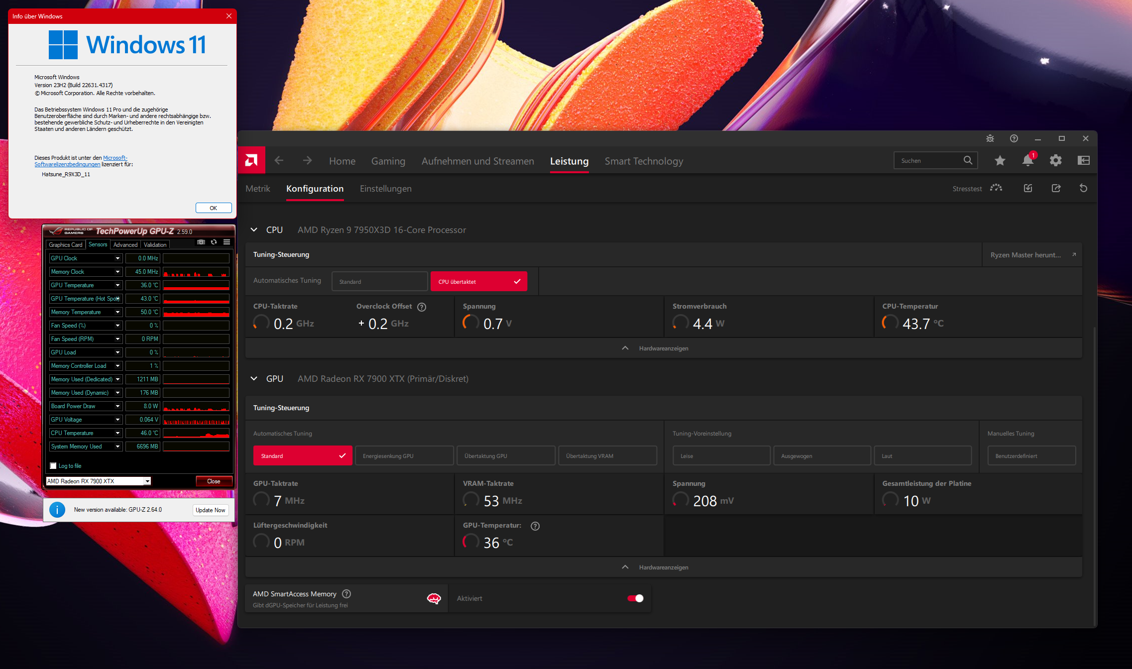

windows 11 ebenfalls 24.7.1
€2
Win 11 mit dem 25.2.1
Also man kann sagen was man will, aber irgendwas wurde von AMD geändert, so das die Karte nicht mehr anständig in den Idle geht, zumal das bei 11 noch schlimmer ist als bei 10

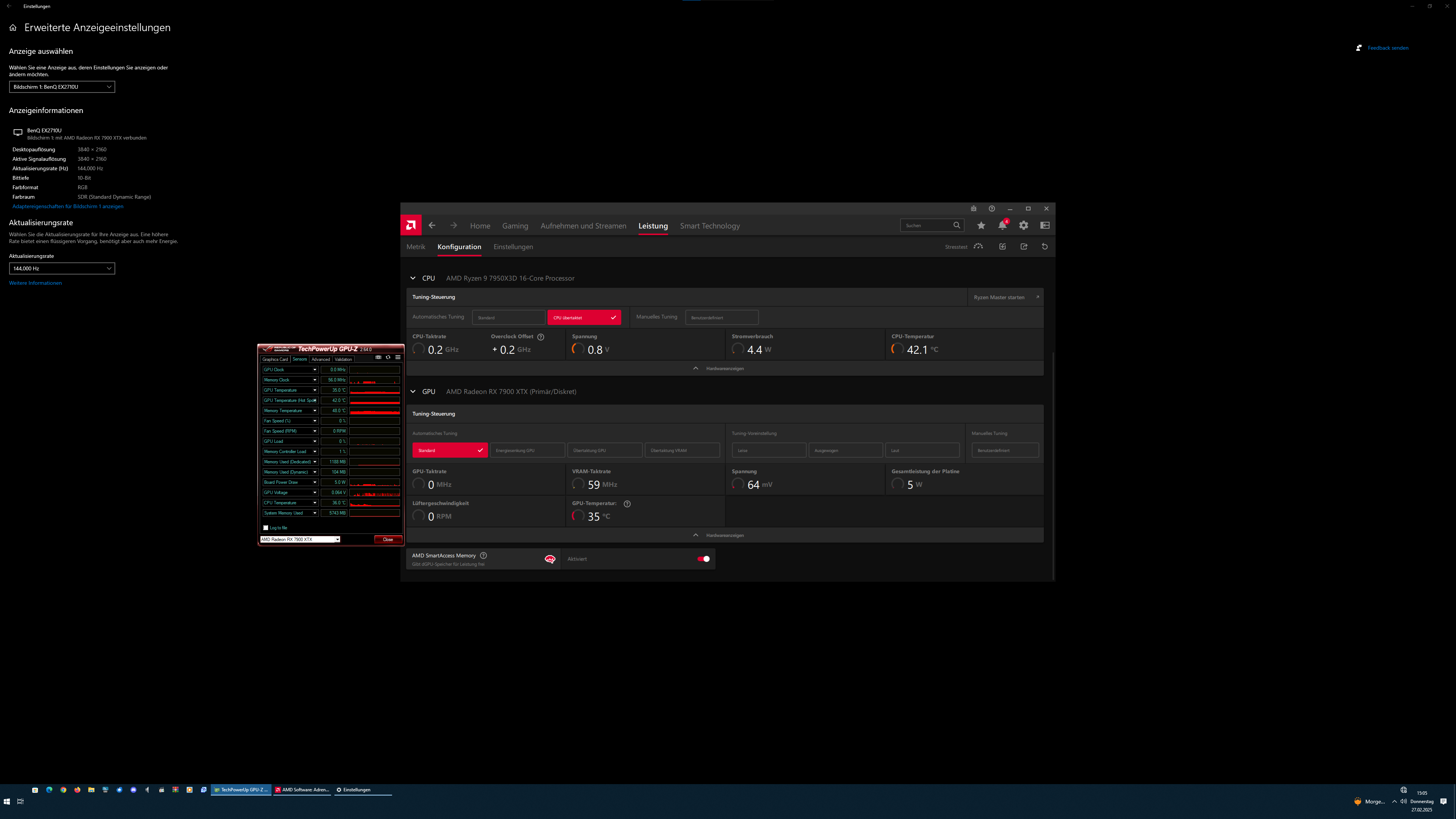

Adrenalin lässt bei geöffnetem Interface die GPU nicht richtig schlafen. Ob das auf allen Systemen so ist, kann ich nicht sagen, auf meinem und vielen anderen ist das aber definitiv der Fall. Daher sollte man die idle-Werte mit HWinfo oder GPU-Z beobachten. Wenn ich zusätzlich Adrenalin öffne, dann haben sie natürlich in etwa gleiche Werte, aber diese fallen dann im Vergleich höher aus. Es macht auch keinen Unterschied, ob dabei Adrenalin als einziges beobachtet.
Hier als Beispiel von meiner 7800 XT (uwqhd / 144 Hz via DP / VRR Win = ON, FreeSync = ON)
Idle - GPU-Z und HWinfo
Idle - Adrenalin
Ich habe seit 24.5.1 mit jeder neuen Treiberversion den Idle-Verbrauch interessenshalber immer kontrolliert. Mit 24.3.1 hatte ich immer 11-12W. In den nachfolgenden Versionen hatte sich dieser um 1,5-2W erhöht und seit 24.10.1 wieder bei 12W angekommen.
Macht bei mir keinen Unterschied ob Metrik- oder Konfigurationsfenster. Da verdoppelt sich der Verbrauch sofort und hält auch diesen Wert.

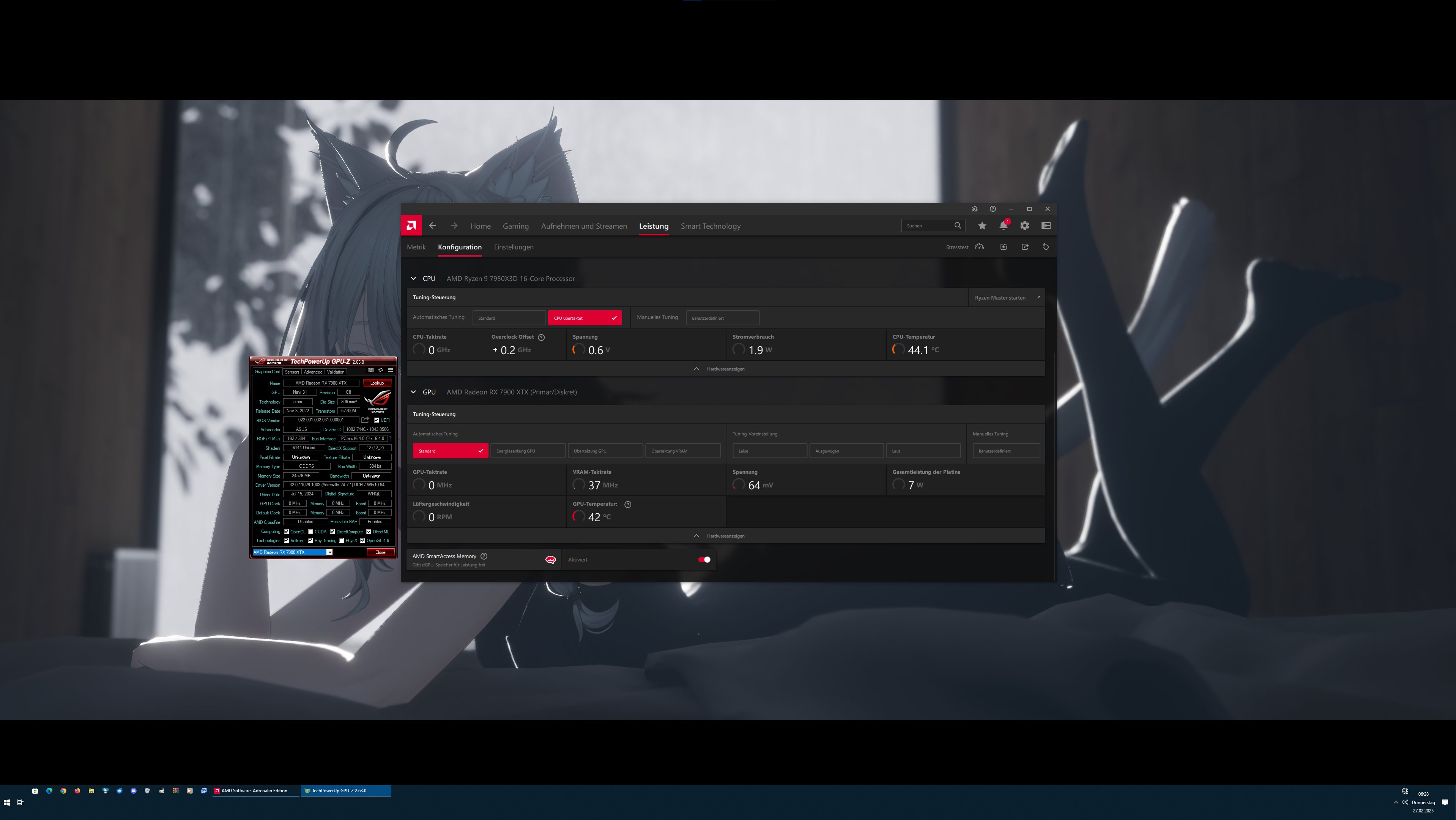

macht bei mir keinen Unterschied. Erst wenn ich auf home oder Game stelle geht der verbrauch runter. von daher zur messung einfach Adrenaline nicht öffnen.

Das sieht man doch schon alleine daran das die Taktraten im vergleich zu vorher viel höher sind. Aber die tage kann ich mal schauen wegen dem Verbrauch an der Dose, wird vermutlich nicht anders sein als das was mir die tools anzeigen.
Hab 2x 4k144 wo ich mit beiden aktiv auf um die 9W komme. An HDMI ist die glotze dran, welche aber komplett vom strom getrennt ist"Sony TV stromverbrauch standbybug"
