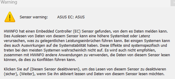

Hab mal HW Info angeworfen:
SaschaHa schrieb:
Welcher Energiesparplan ist denn in Windows aktiviert, und wie sind die Taktraten der CPU im Idle? Am besten mal die Sensoren mit HWiNFO auslesen. Interessant ist dort insbesondere der Verbrauch der CPU und der GPU.
Aktiviert war bis vor kurzem der Energiesparplan "Energiesparen", bis ich vor kurzem eine Batch-Datei von PizzaMod ausgeführt habe.
