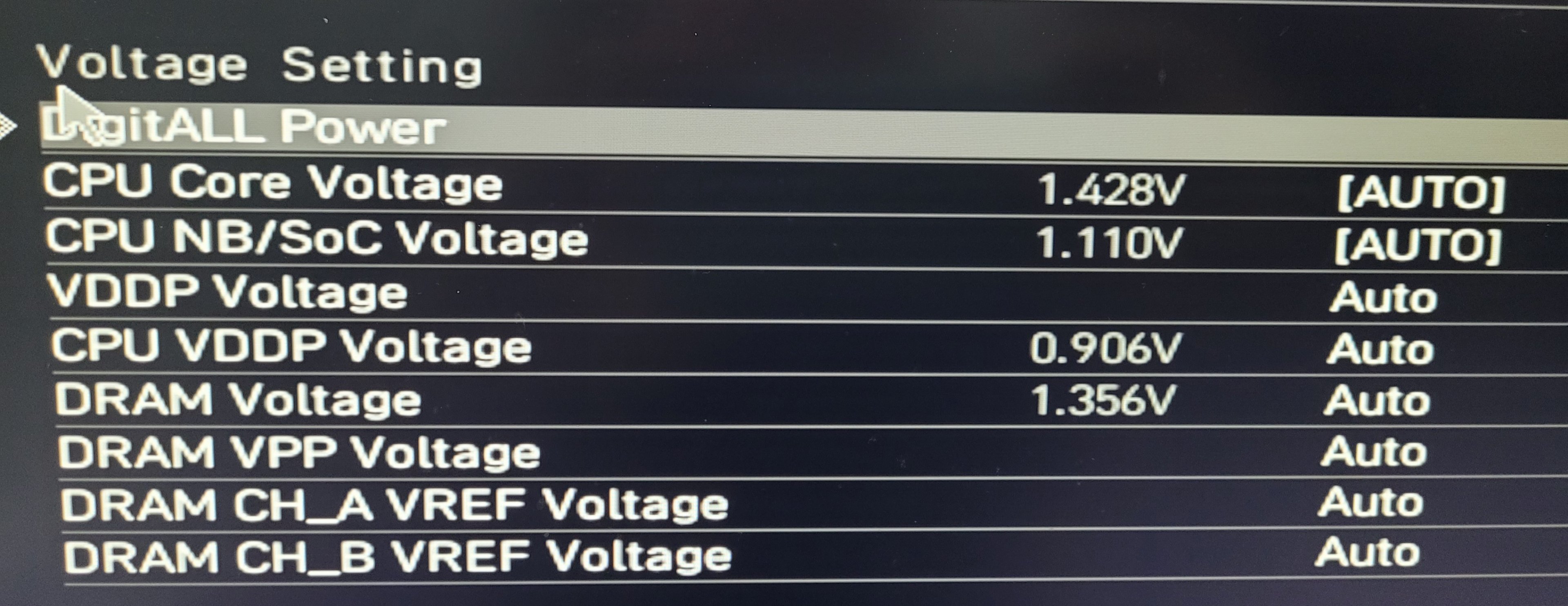

Wenn du das bei deinem Mainboard kannst, stell mal die GPU Spannung ein wenig nach oben und schau obs dann läuft. Ggf. ist die IGPU instabil weil zu schlechte Güte. Ergo kann man dann von einem Defekt sprechen.
Reaktionen: Tanzmusikus und Blumenwiese
Danke für die Antwort! :)
Ist die hier dabei? (habe von OC keine Ahnung, bin froh wenns XMP läuft und bei dGPUs mache ich immer nur UV)
Nein, ich sehe nur cpu und dram Spannungen.

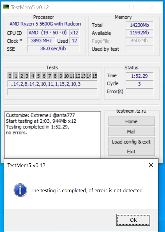

Memtest-stabil ist nicht unbedingt 100%-ig aussagekräftig. Zeigt aber generelle grobe Fehler auf.
Teste doch nochmals z.B. mit TM5 Anta 777 Config.

TM5 kann ich gleich versuchen
(Edit: welches soll ich nehmen, da gibts viele Anta777 Configs)

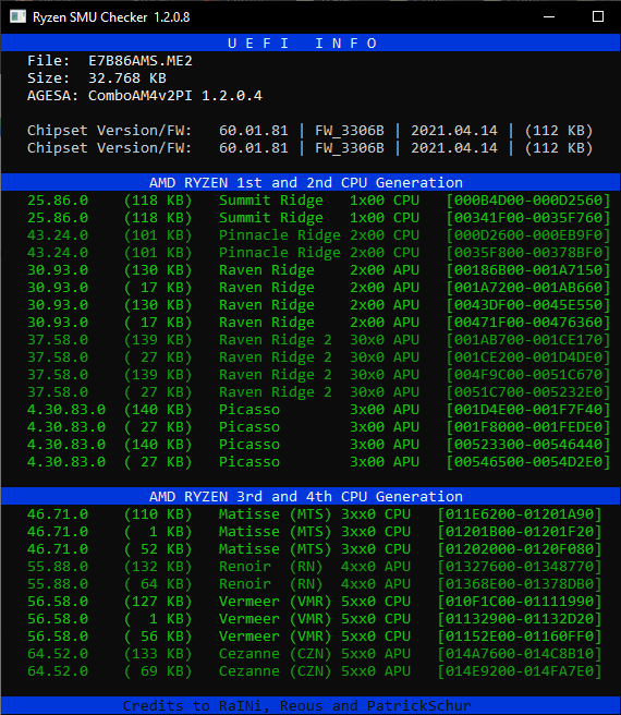

Eine Beta-Version E7B86AMS.ME2 für das MSI B450 A-Pro Max findest Du z.B. hier im Unterordner B450:
https://drive.google.com/drive/folders/1S1Q3Ei0jWT27n_BtYgDTxFmPdRgF7bCV
Sie enthält AGESA Combo-AM4v2PI 1.2.0.4 (siehe Bild).
Flashen eines Beta-BIOS/UEFI auf eigene Gefahr!
Ich übernehme keinerlei Gewährleistung für das Funktionieren!
Quelle: https://www.hardwareluxx.de/community/threads/ultimative-am4-uefi-bios-agesa-Übersicht.1228903/post-28666880
Hm, also ich nutze diese Version (siehe Anhang).
Weiß aber nicht mehr, wo ich sie geladen hatte, deshalb hatte ich Dir etwas Offizielles verlinkt.

Werde die Stunden weiter rumtesten mit den Spielen (bzw mich Afk hinstellen :D) und bevor ich schlafen gehe noch TM5 anschalten.

So, der RAM Test lief auch ohne Fehler durch.
