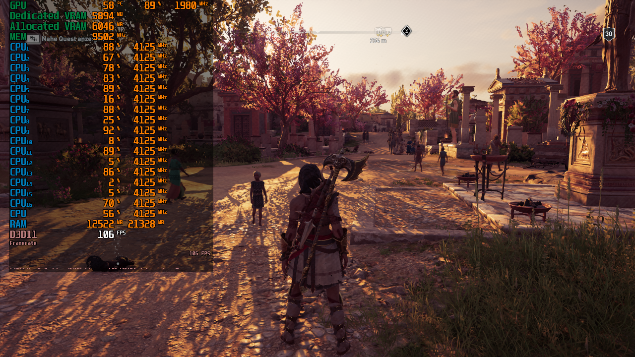

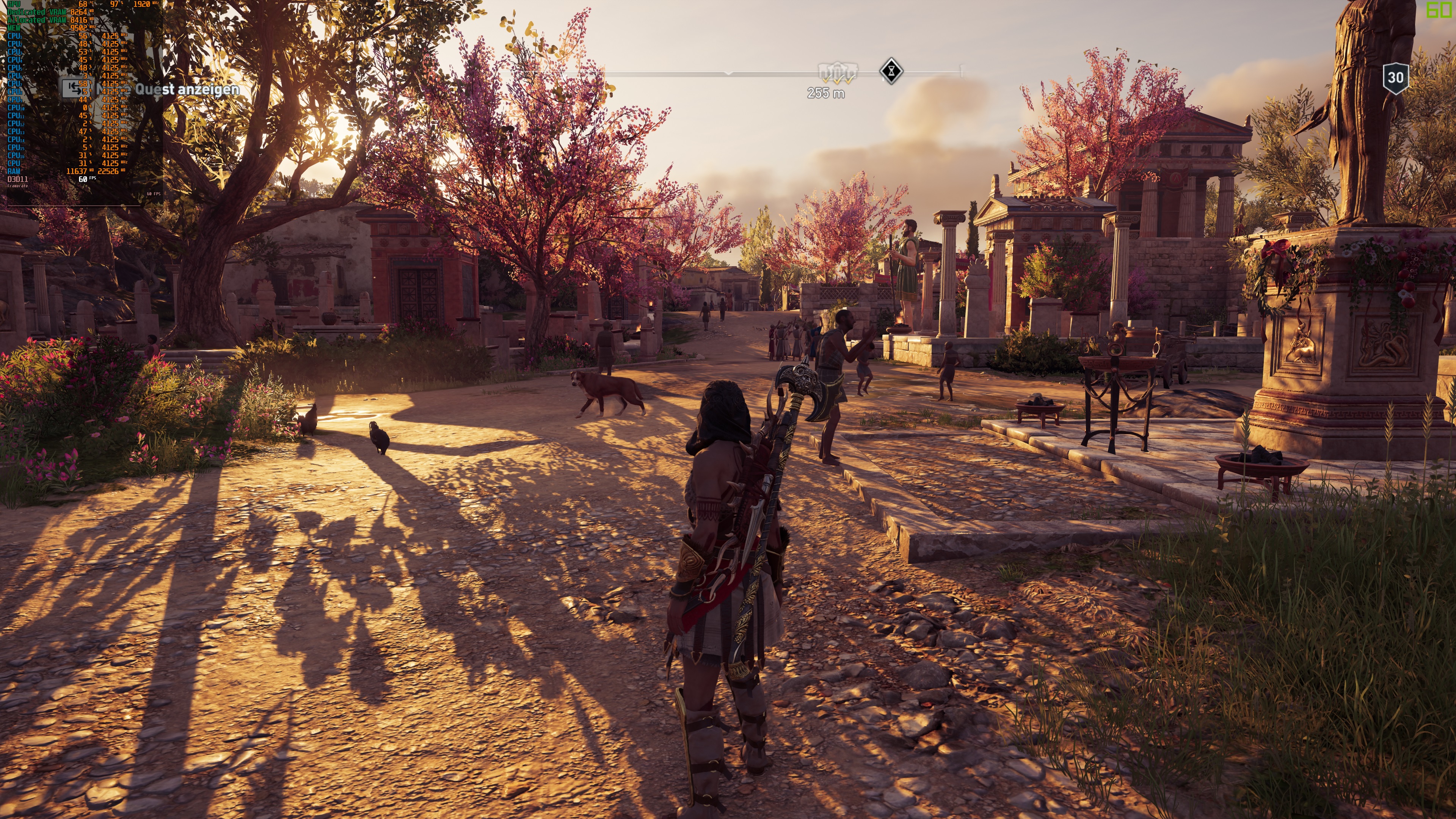

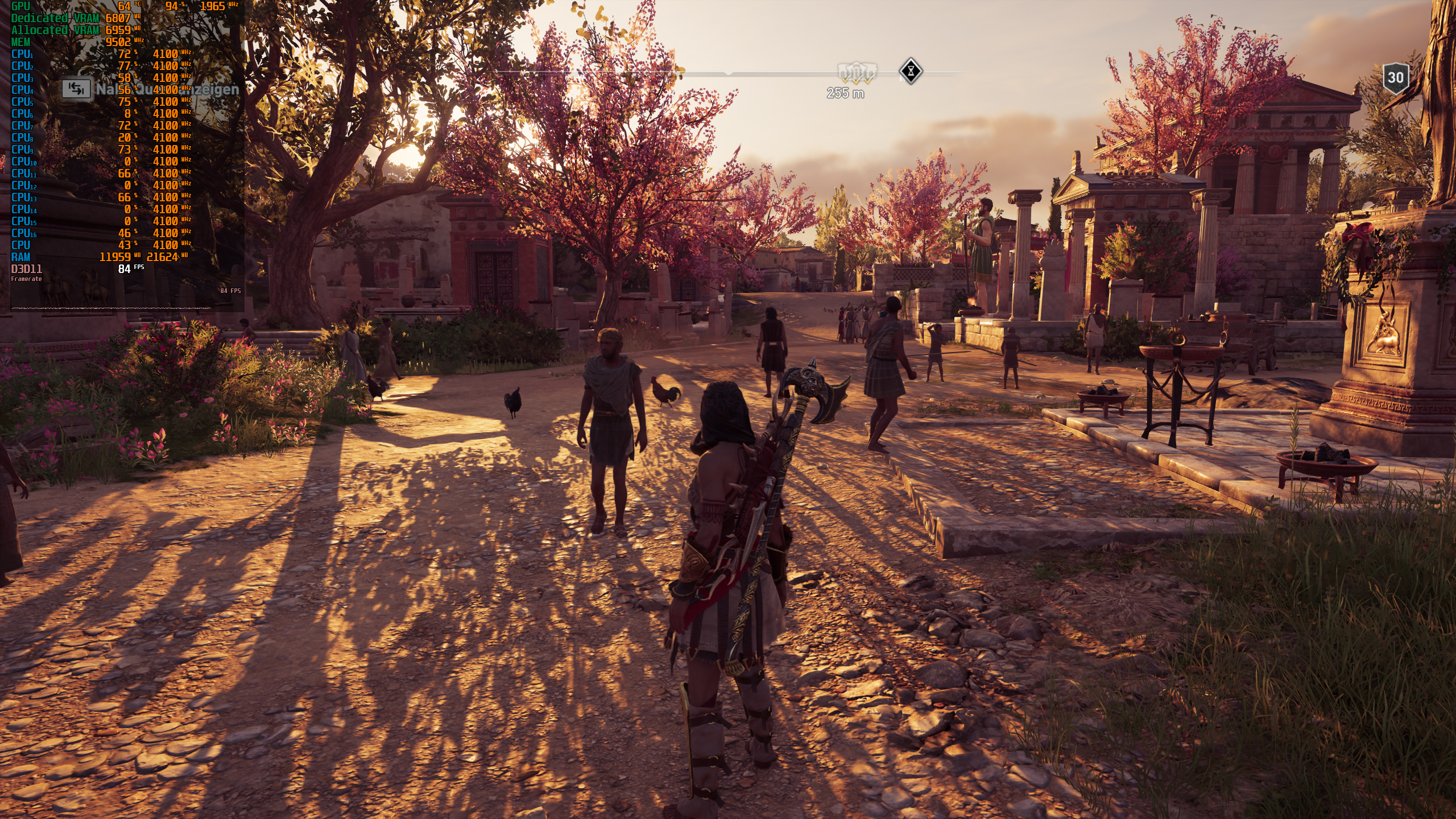

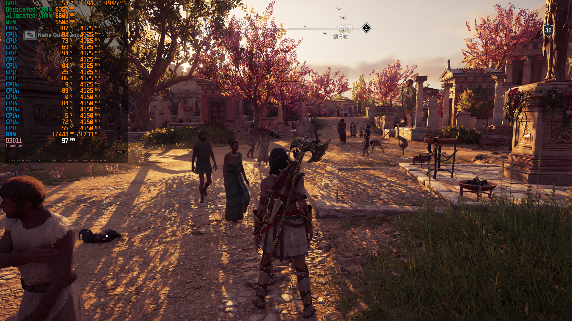

ScottytoHotty schrieb:
So habe die CPU nun getestet.Die Graka läuft nicht auf 100% sondern nur auf 92% auf 1440p und Ultraeinstellungen bei Ac Origins.Dh die CPU scheint doch ein wenig zu limitieren.
Origins ist schon wieder steinalt (wenn auch gut) und damals hat man das mit einer 1080Ti in WQHD gespielt. Sollte Dich da nicht wundern, wenn eine recht aktuelle Enthusiastenkarte-Karte nicht auf 99% (100% würden den PC idR. verrecken lassen) läuft. 92% ist da schon recht ordentlich als Auslastung. In Odyssey bekommt man es auch nicht viel besser hin, das aber fast komplett unabhängig von der Auflösung, die verwendet wird. Das ist dann doch eher der Engine geschuldet. Was man aber schön sieht, dass ist, dass 16GB RAM auch hier sehr knapp bemessen ist und das unabhängig von der Auflösung.
720p​
1080p​
1440p​
2160p​
