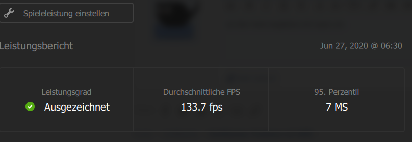

so hier mein ergebnis mit vsync on:
bei 144fps ist cap alles was darüber ist ist mir uninteressant.
