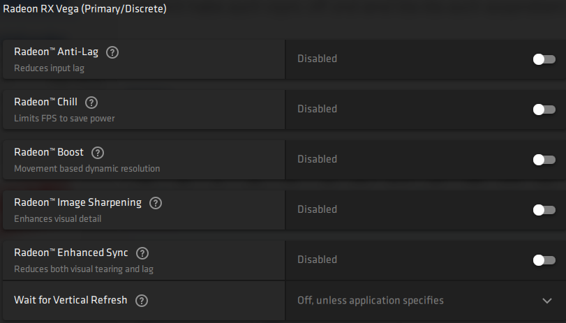

Unter dem Zahnrad > Graphics hab ich folgende Einstellungen:
Vielleicht mal die Tipps ausprobieren (Chill zum FPS limitieren und Enhanced Sync wenn du mit Tearing zu kämpfen hast)

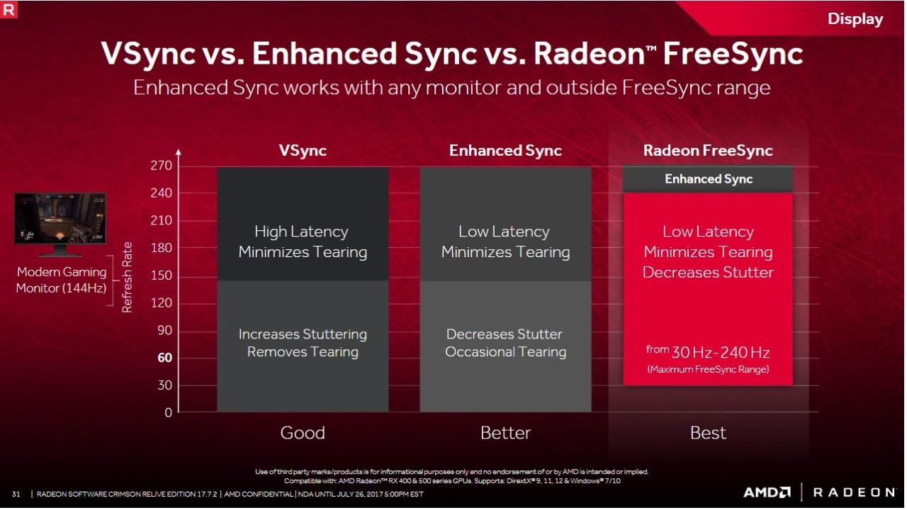

Hier eine Offizielle Folie von AMD zu dem Thema:

Natürlich gibt es Tearing, wenn man außerhalb der Freesync-Range fährt. Je nach Spiel und Monitor fällt das aber mehr oder weniger auf.
Cappen macht sinn, damit man A: In der Freesyncrange bleibt und B: Überflüssigen Stromverbrauch und damit die Thermische Belastung der Hardware zu senken. Außerdem verringerst du die Wahrscheinlichkeit des Spulenfiepens.
