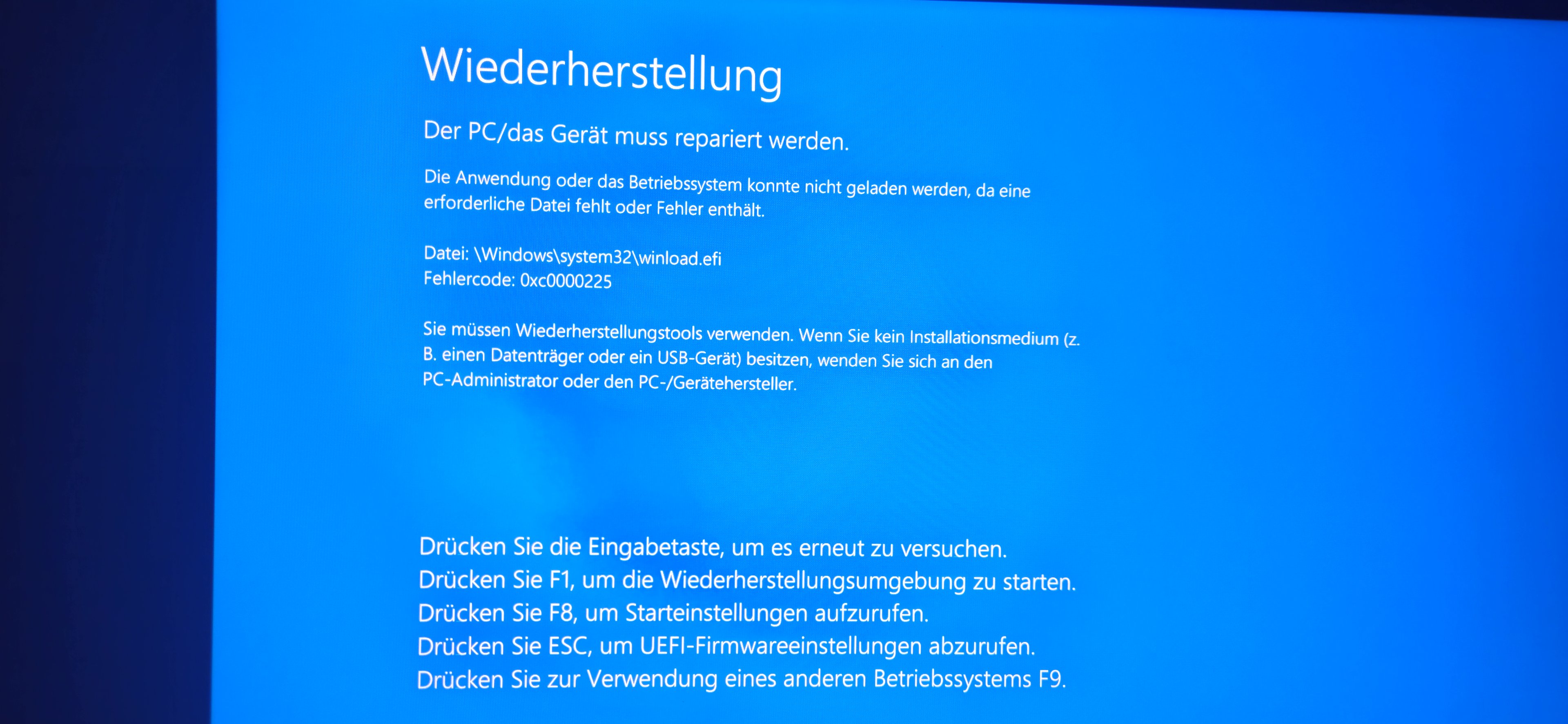

Jetzt gibts nur ein größeres Problem, ich habe nochmals mein Windows neuinstalliert bzw wollte es machen, habe ganz normal die Partition gelöscht und wollte dann mit dem stick Windows auf die ssd laden, jetzt kommt nach jedem start ein Bluescreen mit diesem fehler Oxc0000225
du musst alle Partitionen löschen, nicht nur die eine. Nach der Fehlermeldung vermute ich, dass dein Windows nicht im UEFI-Modus installiert war, dein Bios aber jetzt im UEFI-Modus läuft.

hast du den Stick in der Bootreihenfolge ganz oben eingestellt? Sonst versucht er weiterhin, das gelöschte Windows von SSD zu booten, was der Bluescreen ja auch sagt.
Ehrlich gesagt keine ahnung ob der oben eingestellt ist
dann musst du ins Bios(UEFI) gehen, dort die Bootreihenfolge anpassen, damit er vom Stick bootet, und du Windows neu installieren kannst.
