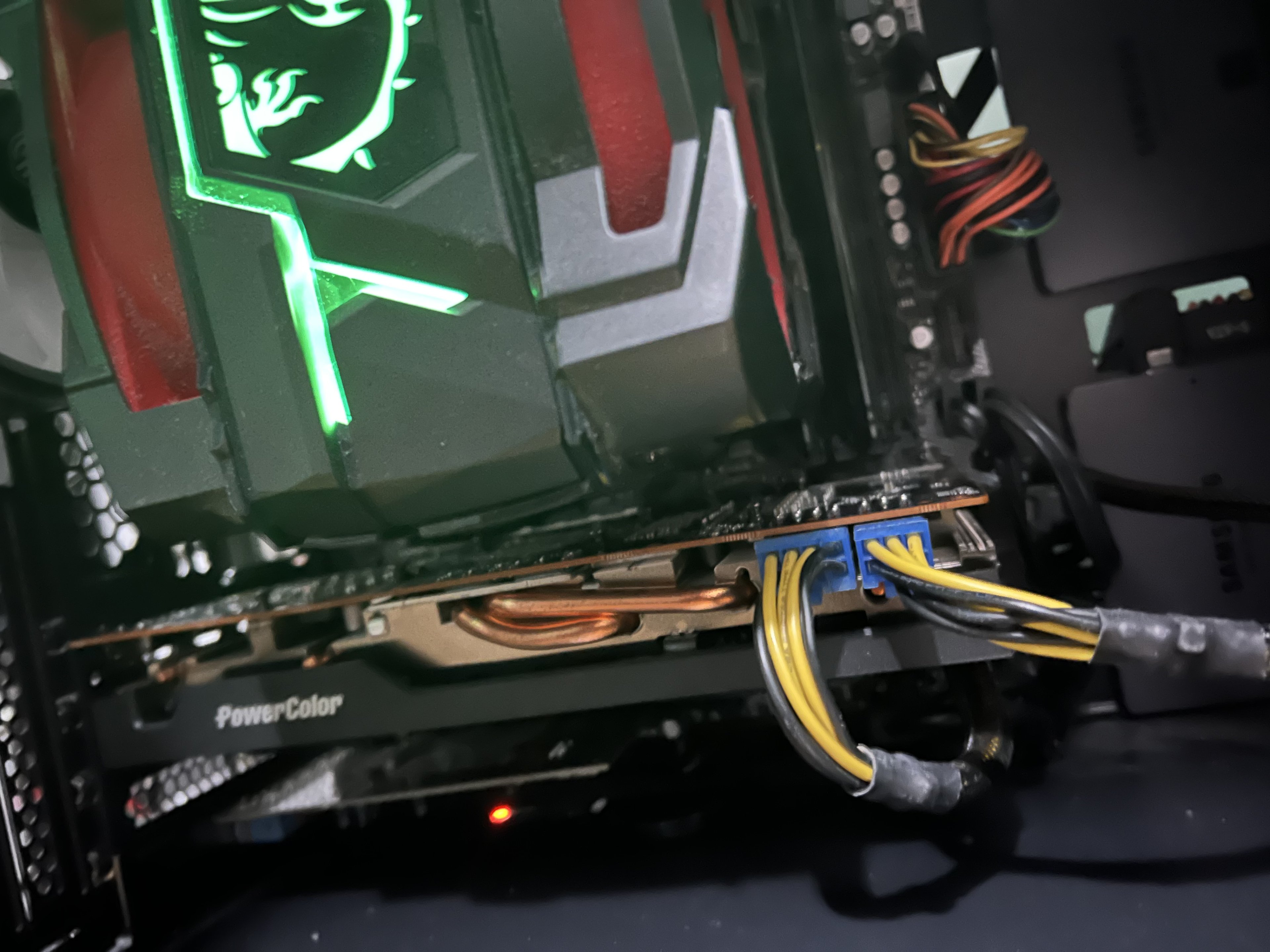

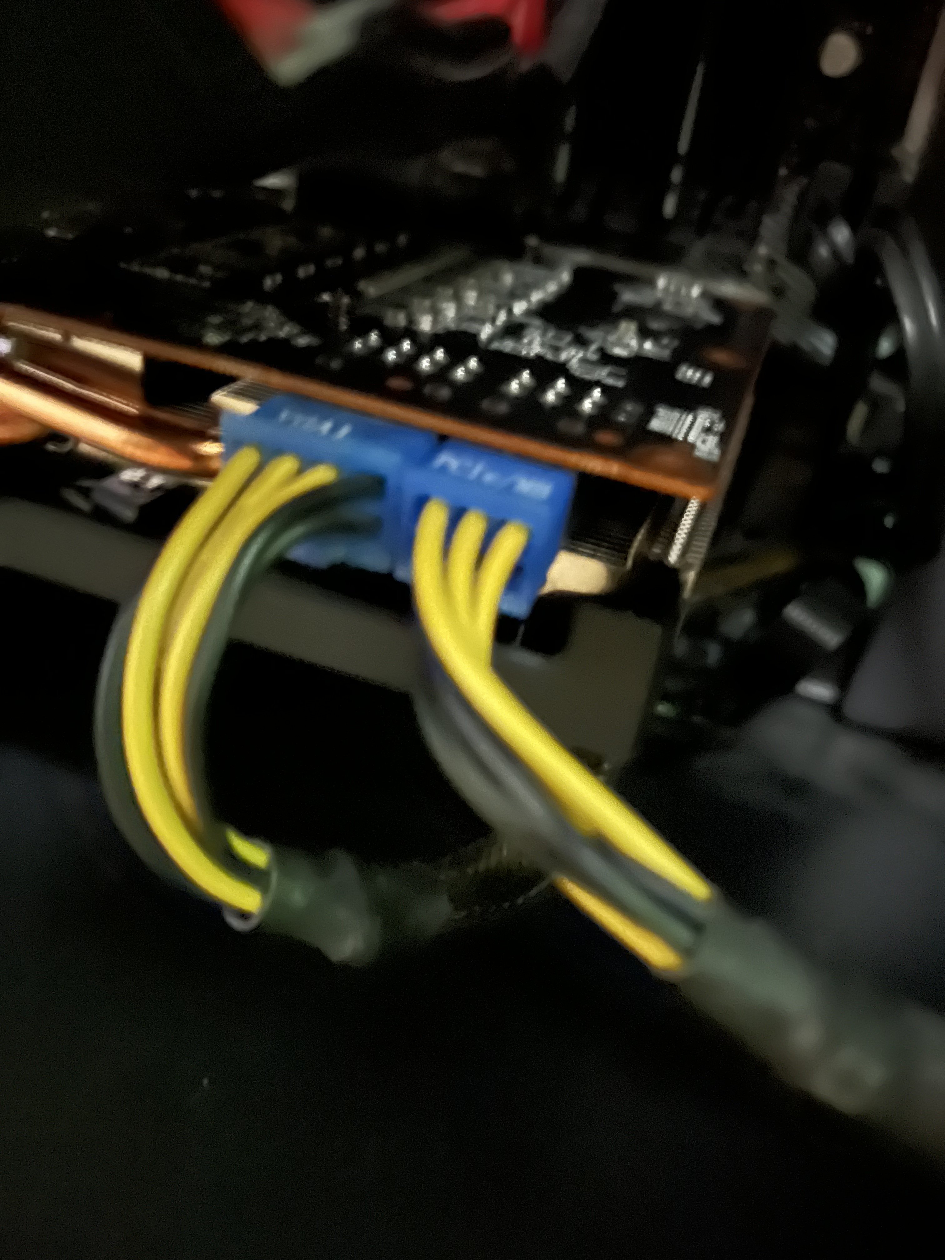

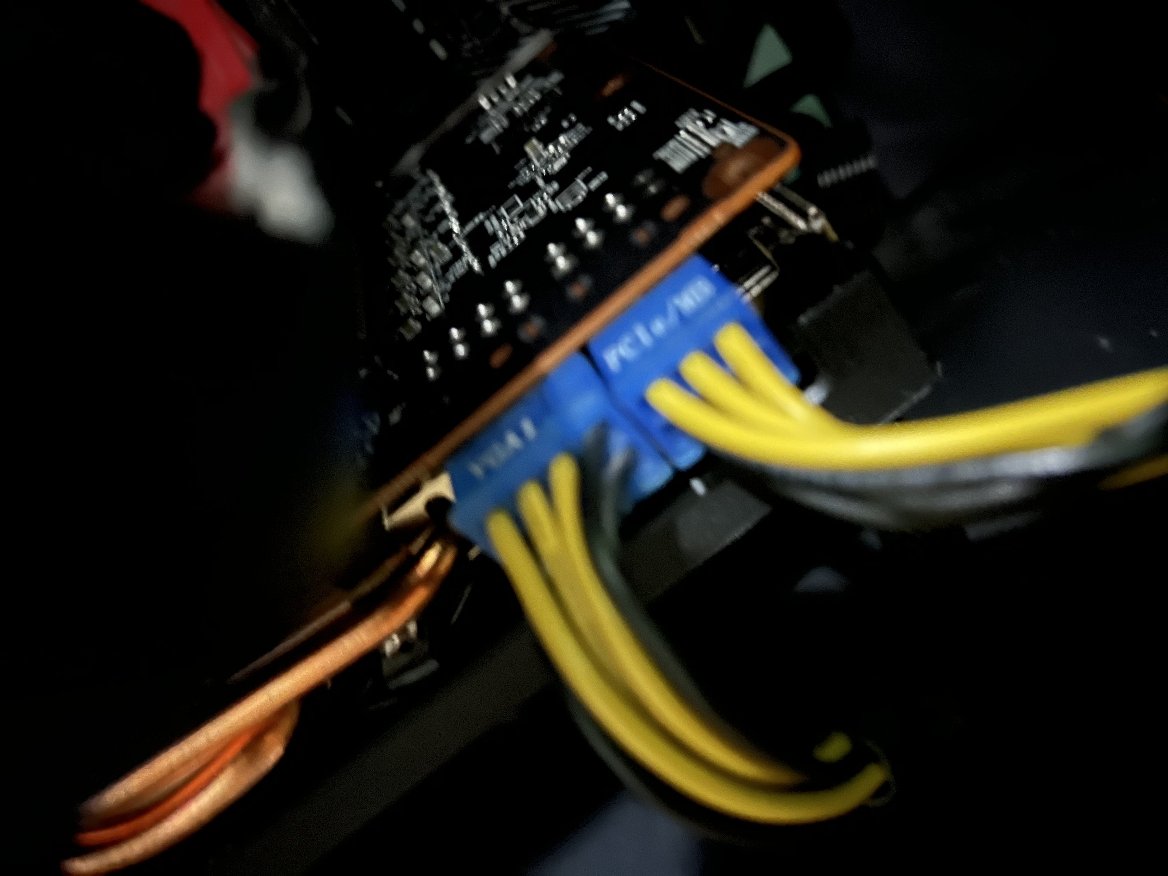

Magst mal nen Foto von den PCIex Anschlüssen an der GPU machen und hier hochladen ?

Bilder habe ich auch gemacht.

Uhi, das aber auch schon älteres Semester, seit wann hast du das ?
Am Anschluss erkenne ich jedenfalls nix was man bemängeln könnte.
Wann ist das Dark Power Pro P10 rausgekommen? 😅
Das Netzteil ist ein Modell von 2012, obgleich ich auch im ersten Moment den Arbeitsspeicher als Fehlerquelle vermuten würde.
