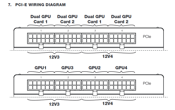

Holzfällerhemd schrieb:
Da Netzteil ein Multirail-Netzteil ist, die Grafikkarte an verschiedenen Anschlüssen angeschlossen.
Mit jeweils einem Kabel, alo zwei Kabel nehmen und einmal an PCIe1 und PCIe3 am Netzteil anschließen (Bild).
Die Nvidia Treiber interessieren die Karte, AMD Treiber und Windows nicht die Bohne.
Wie ich sehe, gibt es für die Karte nur einen optionalen Treiber.
Installiere diesen nochmals und wähle bei der Installation:
"Zusätzliche Optionen" - "Auf Werkseinstellungen zurücksetzen".
Dann System neu starten, Treiber installieren gleich, bevor Windows Update dazwischen funkt.
Nun Neustart, dann die Adrenalin Sftware öffnen und das Profil Standard wählen.

@Nickel
Tatsächlich habe ich die Karte so angeschlossen.

@Nickel
Alles klar, ich habe jetzt erstmal ein günstiges 700 W Netzteil von Thermaltake bestellt, weil das noch heute ankommt. Zum Testen sollte das ja ausreichen. Wenn das damit klappt, dann kümmere ich mich um ein gescheites, wenn ich wieder aus dem Krankenhaus bin (bin da ab September für sechs Wochen).
Achte bei dem Thermaltake dann auch auf die Anschlüsse (Anleitung) und 2 Kabel nehmen.
Reaktionen: Holzfällerhemd
Es ist jetzt doch ein Cooler Master geworden, da das Thermaltake nur 2 PCIe-Anschlüsse hat und sich diese an einem Kabel befinden.
tja multirail und nen stärker Stromsauger....falsch die Stromkabel gestopselt und schon ist es vorbei.
komischerweise immer mit dem bq Schrott. bei Corsair braucht man kein Studium für das Anschließen der Stromkabel einer GPU. jede Leitung ist bis 40a belastbar, fertig. multirail einfach gemacht....
ähnliches habe ich auch mit meinen beiden BQ Netzteilen erlebt, dann zu Seasonic/Corsair und seitdem keine Probleme mehr gehabt...
Die User müssten nur die Handbücher lesen, mit Schrott hat das erstmal rein gar nix zu tun.
für mich ist es Schrott wenn eine 12v rail bei 25-30a abschaltet und man erstmal für einfaches anschließen von pcie, das Handbuch studieren muss. bei corsair ist jede 12v Leitung im multirail Modus mit 40a abgesichert und es ist egal ob ich pcie 1 und 2 oder 1 und 4 mit der GPU verbinde desweiteren hat multirail bis ca. 350 Watt überhaupt keinen Mehrwert oder ist sicherer als singlerail. auch ein multirail kann man dazu bringen, nicht abzuschalten. somit gibt es weder gravierende Vorteile für ein multirail(singlerail)oder dagegen, für den 0815 User, ca.95%

@feidl74
Für den anderen ist es Schrott wenn im Kurzschlussfall dann da max Ampere der gesamten einzigen 12V Schiene sich auf einmal melden. Es ist einfach ne Designentscheidung die beide Vor und Nachteil(e) haben. Es ist ja auch nicht so das es ein Geheimnis ist es steht klar und deutlich im Handbuch, ließt nur keiner weil alle denken "Ach Papalapapp ich hab der! Matze und hab die Ahnung, ich bin der der die Handbücher schreibt, ich brauch die nicht". Und auch wenn du es mir nicht glauben magst genau den Grund den du anführst, lässt mich immer und immer wieder nur SR Netzteile empfehlen.
Ändert aber rein gar nix daran das die Aussage BQ Schrott einfach dummfug ist und dann in nem weiteren Post einen auf David Copperfield machen und ne weitere Randbedingung herbeizuzaubern machts auch nicht besser.

Novocain schrieb:
@feidl74
ich spreche von 40a auf einer 12v Leitung im multirail Betrieb( bei meinem Modell)
