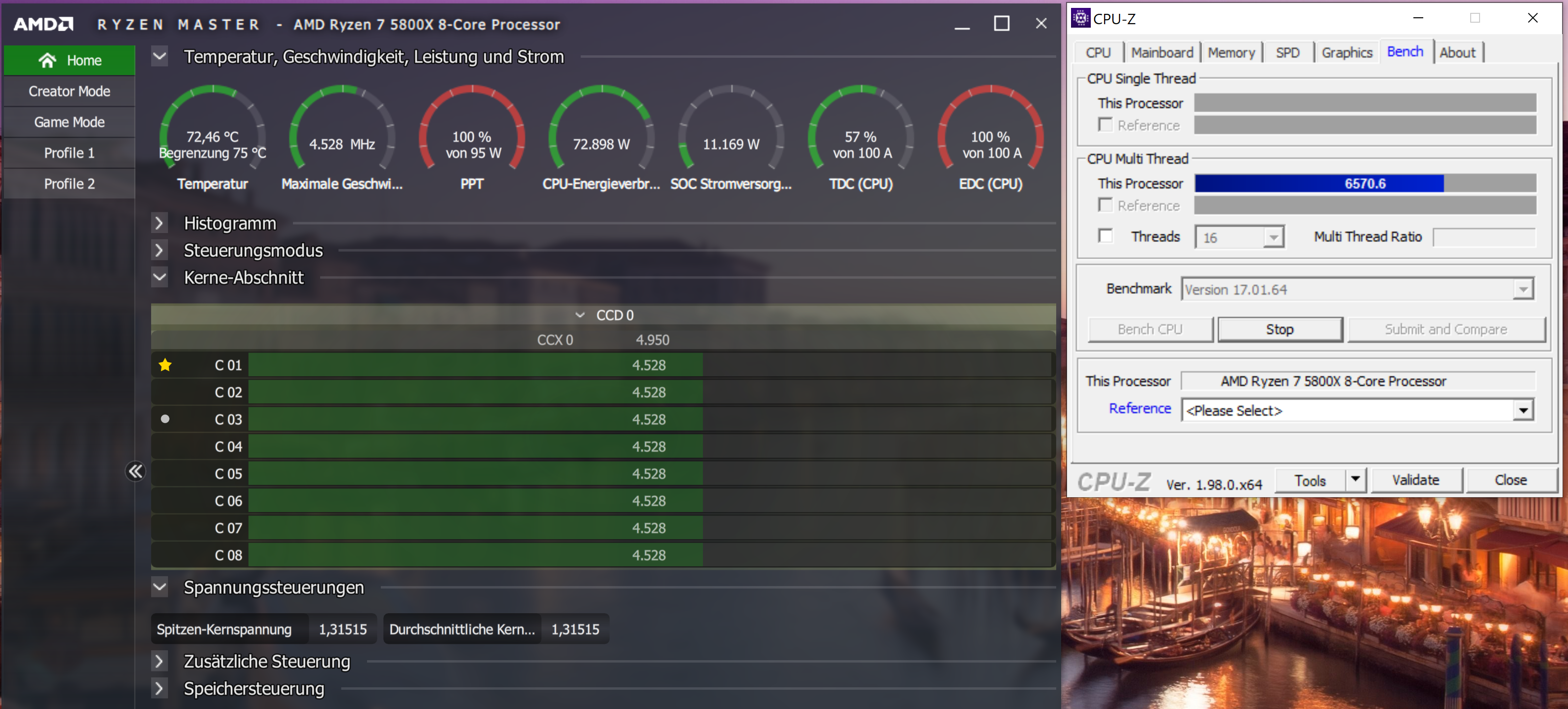

Ich finde am einfachsten geht das z.B. über den Ryzen Master und Stress-Test von CPUZ. Da sieht man welches Limit greift, und wo man eventuell mehr zulassen sollte (in meinem Fall EDC Limit von 100 A und PPT Limit von 95 Watt, Temperatur hab ich noch etwas Luft bis zu den 75 von mir gesetzten Grad).
Hier sehe ich also, dass ich mehr PPT und vielleicht mehr EDC geben sollte, aber dann werde ich zügig im Temp Limit landen, wenn ich es nicht erhöhe.

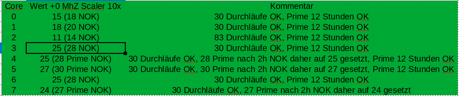

getestet wurde: 30 Durchläufe Corecycler und Prime lief 12 Stunden ohne Fehler durch, beim Spielen gibts auch keine Probleme, meine damaligen "Notizen":

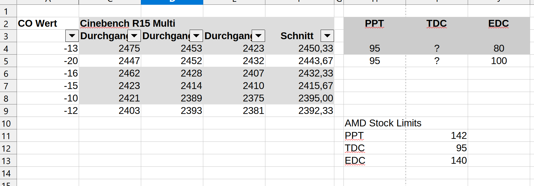

Bei mir sah es damals so aus beim "rumspielen", nur leider sind die -13 bei mir nicht stable im Handbrake Encoding... Teste jetzt über die Zeit was wirklich stable ist, damit ich keine "Arbeit" verliere durch Reboots...

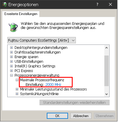

Wenn man nur die maximale Taktfrequenz begrenzen will, kann man über folgenden Registryeintrag
Code:
[HKEY_LOCAL_MACHINE\SYSTEM\CurrentControlSet\Control\Power\PowerSettings\54533251-82be-4824-96c1-47b60b740d00\75b0ae3f-bce0-45a7-8c89-c9611c25e100]
"Attributes"=dword:00000002
die Energieoptionen erweitern.
Dort erscheint dann die Option "Maximale Prozessorfrequenz" mit einem frei wählbaren Wert, im Beispiel 2 GHz.
Reaktionen: whats4
