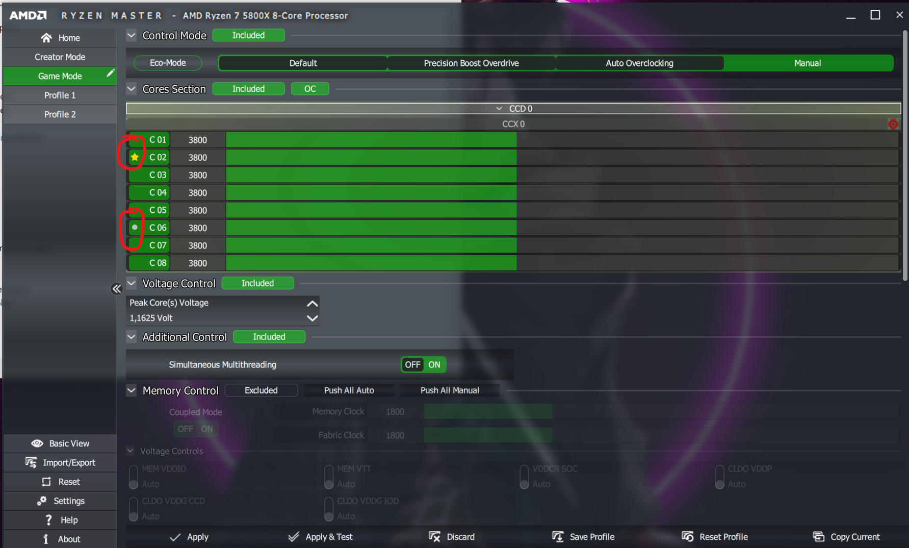

@TE:
Der 5800X ist ne recht heiße Nummer, also All-Core OC ist meistens nicht drinne und auch nicht sinnvoll. Ryzen Master sagt dir welcher Kern der Schnellste bzw. Zweitschnellste ist.
