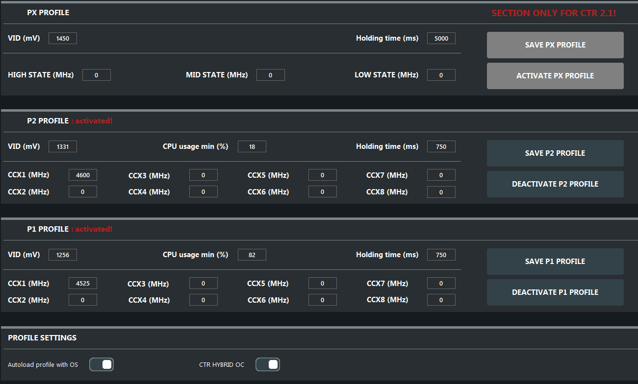

Also deine Cinebench R20 Werte kommen mir schon etwas niedrig vor. Ich hatte Stock ca. 5800 Punkte, meine CPU hatte aber noch deutlich Potential. Ich betreibe nun uv mit dem CTR 2.0. Das würde ich an deiner Stelle auch einmal ausprobieren. Ich habe damit gemerkt, dass ich ein Golden Sample habe und kann den 5800x allcore bei 1256mV auf 4525MHz takten. Hierbei habe ich 115W Verbrauch und 5960 CB R20 Punkte. Temps sind hierbei mit dem NH D15 statt 82°C auf 72°C. Ein Zweites Profil läuft bei mit 1331mV bei 4600MHz allcore und hat einen CB R20 score von 6124 hierbei hat die CPU 80°C und verbraucht 135W.
Die Werte sind natürlich stark von der sillicon Lottery abhängig, aber einen Versuch ist es auf jeden Fall wert. Ich habe damit ein Leistungsfähigeres, effizienteres und dadurch leiserers System. Also so überflüssig, wie einige sagen ist oc bzw. uv nicht.

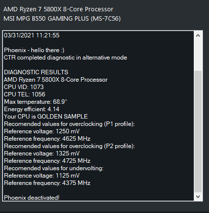

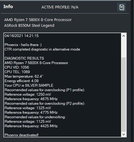

Hab leider nur nen Silver Sample, hatte Stock 5912 CB20 Punkte, final P1: 1250 mV / 4650 Mhz, final P2: 1325 mV / 4700 Mhz.
@guenter701 funktioniert bei dir der Autostart? Ich muss jedes mal manuell starten. Verknüpfung im Autostart Ordner bringt auch nix.
Ja funktioniert, beide Profile aktiviert, dann hybrid oc und autoload profil with os angemacht, aktiviert sich jedes mal beim hochfahren.
Und waren die vorgeschlagenen Profile im Test auch stabil? Finde interessant, dass deine CPU nur als Silber Sample ausgegeben wurde, die hat ja bessere Werte als mein Gold :D
Hi,
stabil ja.
Mir ist aber aufgefallen, Single Core Takt ist dann auch 4650 im CB 20 und CPU Takt im GPU Test Teil vom Time Spy, wo ja nur CPU Teillast anliegt, ebenso.
Nutze ich Offset -100, statt CTR, dann habe ich Single-Core 4850 Mhz in CB20 und 4750 Mhz All-Core unter Teillast im TimeSpy GPU Test.
Bedeutet also massiven Leistungsverlust mit CTR gegenüber Offset -100, mit Ausnahme Cinebench 20 Allcore.
Bleibe daher bei LLC -100.
