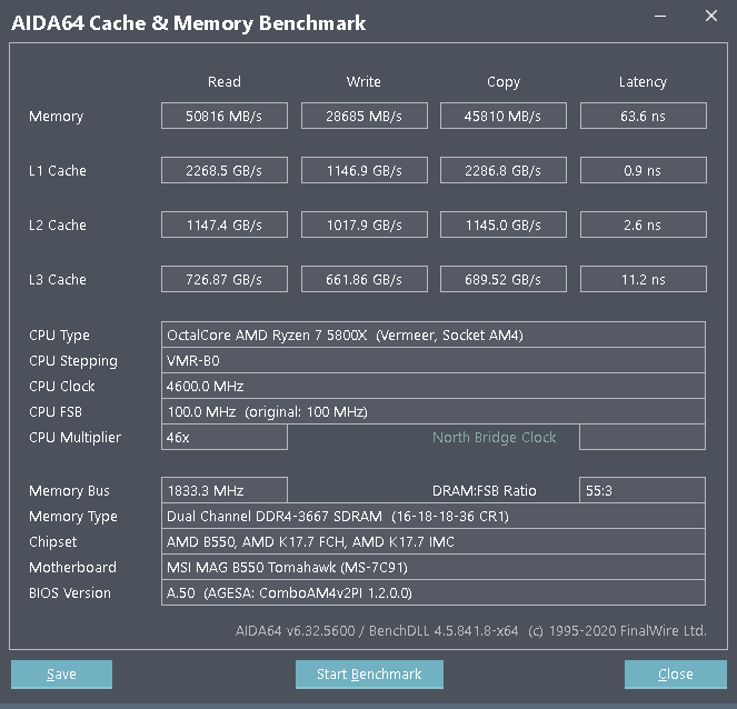

Hey hab seit gestern den 5800X hab in auf 4,6Ghz Allcore gestellt mit 1.275 V
PBO : Aus
LLC : Mode 4
Speicher laufen auf 1.37 V mit 1833Mhz OC = 3667Mhz ( 32Gb DDR4 3200Mhz )
Prime lief 1 stunde durch gab kein Error oder Warning
die Temp waren so bei 85grad hoffe das ist ok .
Hatte vohrer einen Intel 8700K mit 4,7GHz Allcore
( gleiche Ram speicher wie jetzt )

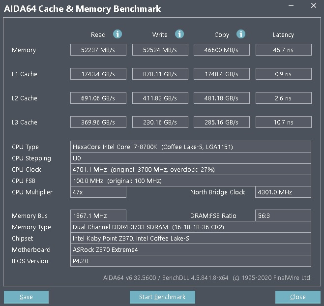

was mich irgendwie stört ist wieso hab ich mit Intel bei AIDA64 Benchmark bei den RAMS
Intel : Latency = 45.7 ns
Amd : Latency = 63.6 ns
oder ist das so richtig , blick da nicht ganz durch

Latenz zwischen Intel und AMD kann man nicht vergleichen, da technisch anders realisiert. Wirst mit AMD derzeit kaum unter 50 kommen, egal wie.
Sieht soweit für die Timings unauffällig aus. Die halbe Write Leistung ist technisch bedingt und auch normal für einen 5800X.

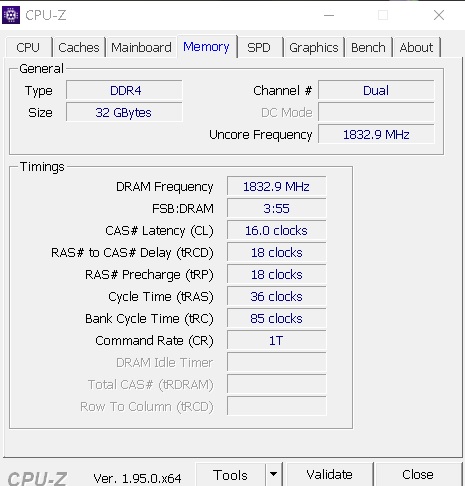

Beim Ram ist nicht nur der Takt entscheidend, sondern auch die Timings. Letztere findet man in deinem Beitrag nicht.
Zudem solltest du gucken, dass dein RAM nicht schneller als dein FCLK wird, da sonst der "RAM Teiler" nicht mehr 1:1 ist, was die Latency negativ beeinflusst.

Also der Ram läuft im Bios auf 3666Mhz
FCLK = 1833 Mhz ( ist genau die hälfte )
und hab noch UCLK Mode : UCLK == MEMCLK
müsste doch richtig sein oder ?
Jo ist korrekt
1833 ist ein guter Wert. Check aber mal deine Timings. In der Regel sind die XMP Profile weit weit vom Optimalzustand entfernt.
Aber wie schon gesagt: Es macht keinen Sinn AIDA Latencies zwischen Intel und AMD zu vergleichen, da die Speichercontroller vollkommen anders realisiert sind.
