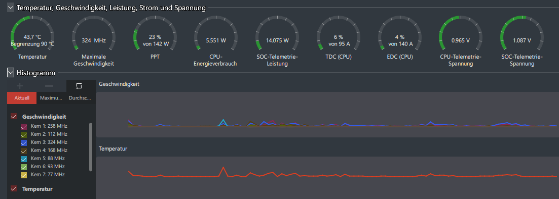

Dir wird der heisseste Punkt angezeigt. Auch ohne konkrete Belastung gibt es Tasks unter Windows, die möglichst schnell, nach der Meinung der CPU, abgearbeitet werden sollen.Alao springt ein Core auf 4.5 GHz, entsprechend wird die CPU warm. Der auf dem Die befindliche Cache reduziert die Wärmeübertragung. Also, alles im Lot.Zestus schrieb:.
Was mich zusätzlich wundert: Die CPU taktet im Idle häufig auf etwa 4,5 GHz, wodurch sie bereits im Desktop auf rund 55 °C kommt. Beim 5800X hatte ich solche Temperaturen im Idle meines Wissens nicht.

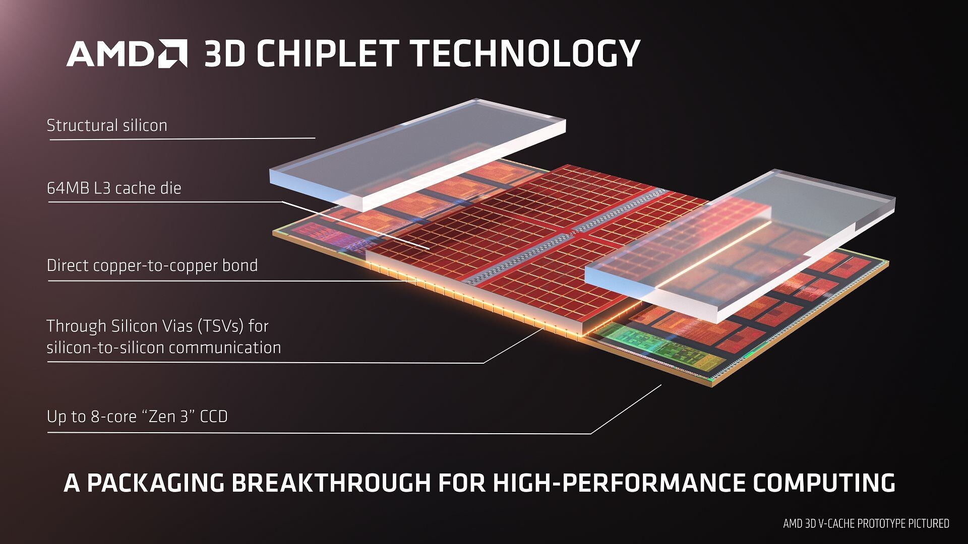

Die Abwärme der CPU Kerne muss durch das zusätzliche Structural silicon, um den Höhenunterschied des zusätzlichen Chips mit 3D Cache auszugleichen, der Huckepack auf dem eigentlichen CPU Die sitzt. Der thermische Widerstand ist höher, deshalb hat AMD den max. Takt abgesenkt. Der 5800X3D wird bei gleicher Verlustleistung wärmer als ein 5800X.

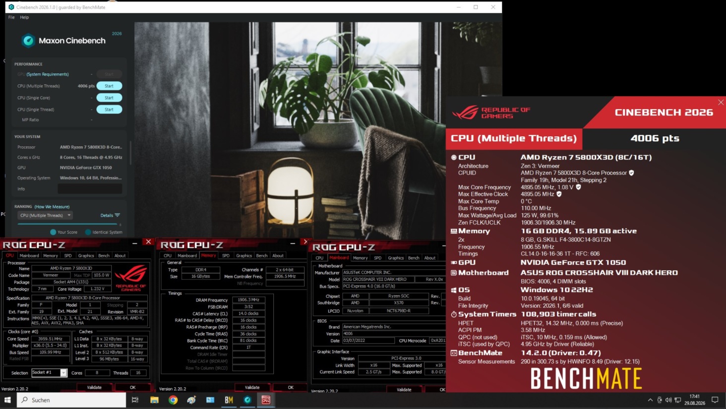

Im Idle sollten Temperatur und Takt aber deutlich runter gehen, hier mit Luft gekühlt:
