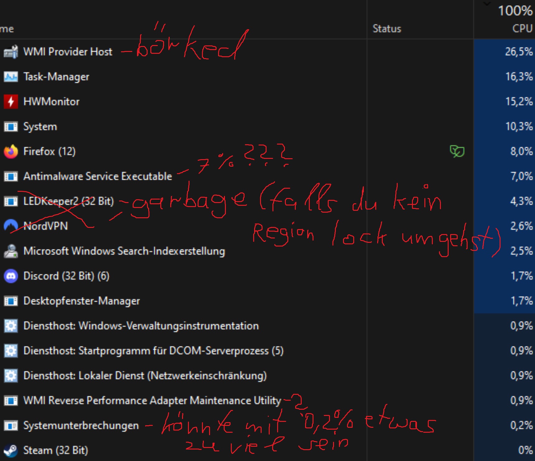

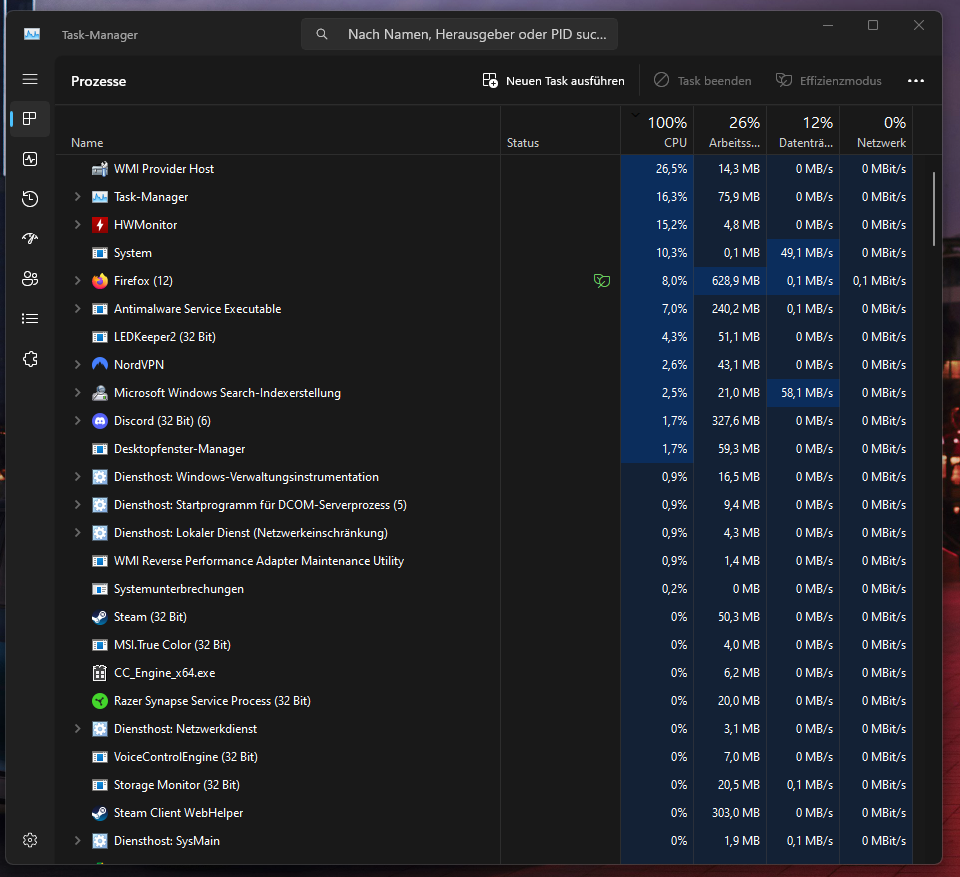

Hast du schon mal im Taskmanager nachgeschaut, welches Programm für die hohe CPU Auslastung verantwortlich ist?

Das ist ein Wiederspruch in sich, welcher Prozess nutzt denn laut Taskmanager die meiste CPU-Last? Hast du den aktuellsten AMD-Chipsatztreiber nach Installation der CPU installiert?
ja, angeblich der Taskmanager, wenn ich New World starte dann NewWorld mit etwa 80% CPU-Last
Kannst du bitte mal einen Screenshot vom Taskmanager in der Prozessansicht posten? Das hilft hier vielleicht weiter.

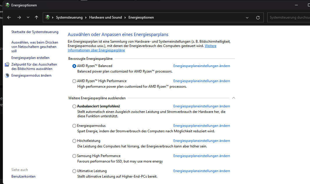

Bevor wir uns hier dumm und dämlich suchen ... welches Energieprofil ist denn bei dir im Windows eingestellt?
Nicht das da die ganze Zeit der Energiesparmodus aktiv ist... 😅

so sieht es aktuell im Taskmanager aus:
ab und an beruhigt es sich nach etwa 10min etwas.
jetzt gerade ist er erstaunlicher weiße mal auf unter 10% gewechselt.
Im Enegeriesparmodus ist balanced aktiv. ich hab es schon ein paar mal versucht auf High performance zu setzen aber es springt immer wieder automatisch um:

Die AMD Ryzen Energiesparpläne sind beim 5800x nicht mehr nötig und sollten eigentlich vom Chipsatz Installer gelöscht worden sein.

Ich denke etwas belastet sein System die ganze Zeit, Windows Update? Anders ist es nicht zu erklären? Sein BaseTakt ist auch zu hoch, die CPU kommt gar nicht zur Ruhe.

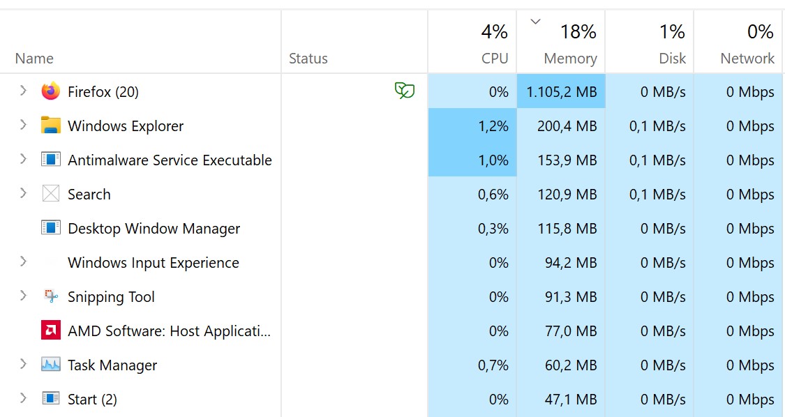

Hier mal meiner als Vergleich ohne Hintergrund Auslastung : https://www.userbenchmark.com/UserRun/65016008

Antimalware Service Executable ist der Defender.
WMI kann „normal“ sein, wenn irgendeine Software den Dienst ständig mit Anfragen zusetzt. Einmal mit „net stop winmgmt“ beenden. Dort wird auch gezeigt, welche Dienste davon abhängen. Dann schauen ob irgendein Programm nicht mehr geht.
