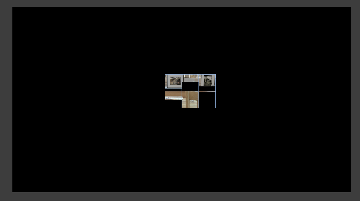

was ich nicht verstehe: Cinebench arbeitet immernoch nur mit 6 Threads:
und das Ergebnis ist nach wie vor grottig:

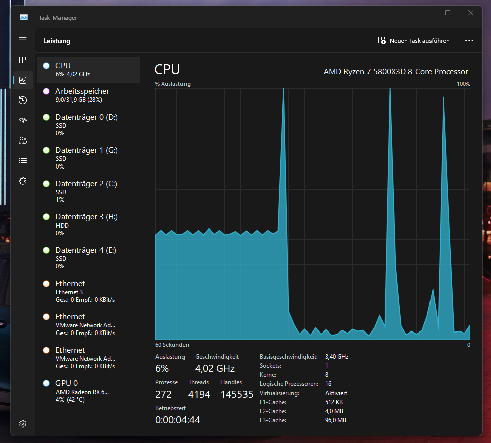

die Auslastung im Taskmanager ist jetzt raus. da läuft nix mehr > 1%.
Bios Reset hab ich schon gemacht. Windows neuinstallation... mhä, als allerletzte lösung :-/

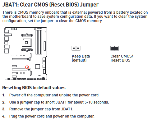

So wie im Handbuch beschrieben oder nur Load Defaults?Ist nicht dasselbe,immer über die Jumper reseten.Hast du keinen Jumper,dann mit Schraubenzieher die Pins überbrücken.
- Jan. 2004
- 282
Ich musste die Grafikkarte ausbauen und mit einem Schraubenzieher kurz schließen. Hatte keinen Jumper.

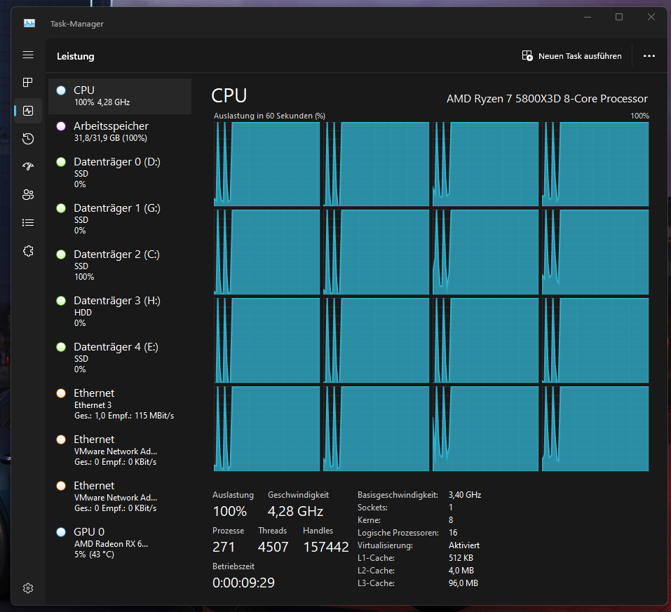

mit Prime95 geht es auf 100%
Package Power geht dann hoch auf 109Watt.

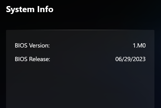

genau. da ist kein Haken:Jon Dohnson schrieb:Schau mal unter msconfig - Start - erweiterte Optionen.Dort sollte unter Prozessoranzahl kein Haken sein.
Welche Biosversion ist drauf?
Bios:
sollte die neuste Version sein. Ich hab letzte Woche von B0 auf M0 geupdated

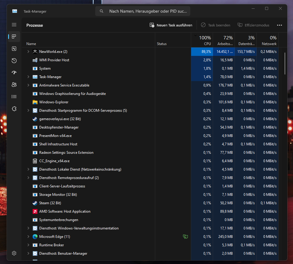

hab ich gemacht. das Spiel läuft definitiv im CPU Limit:
CPU auf 100% und GPU auf um die 80%
