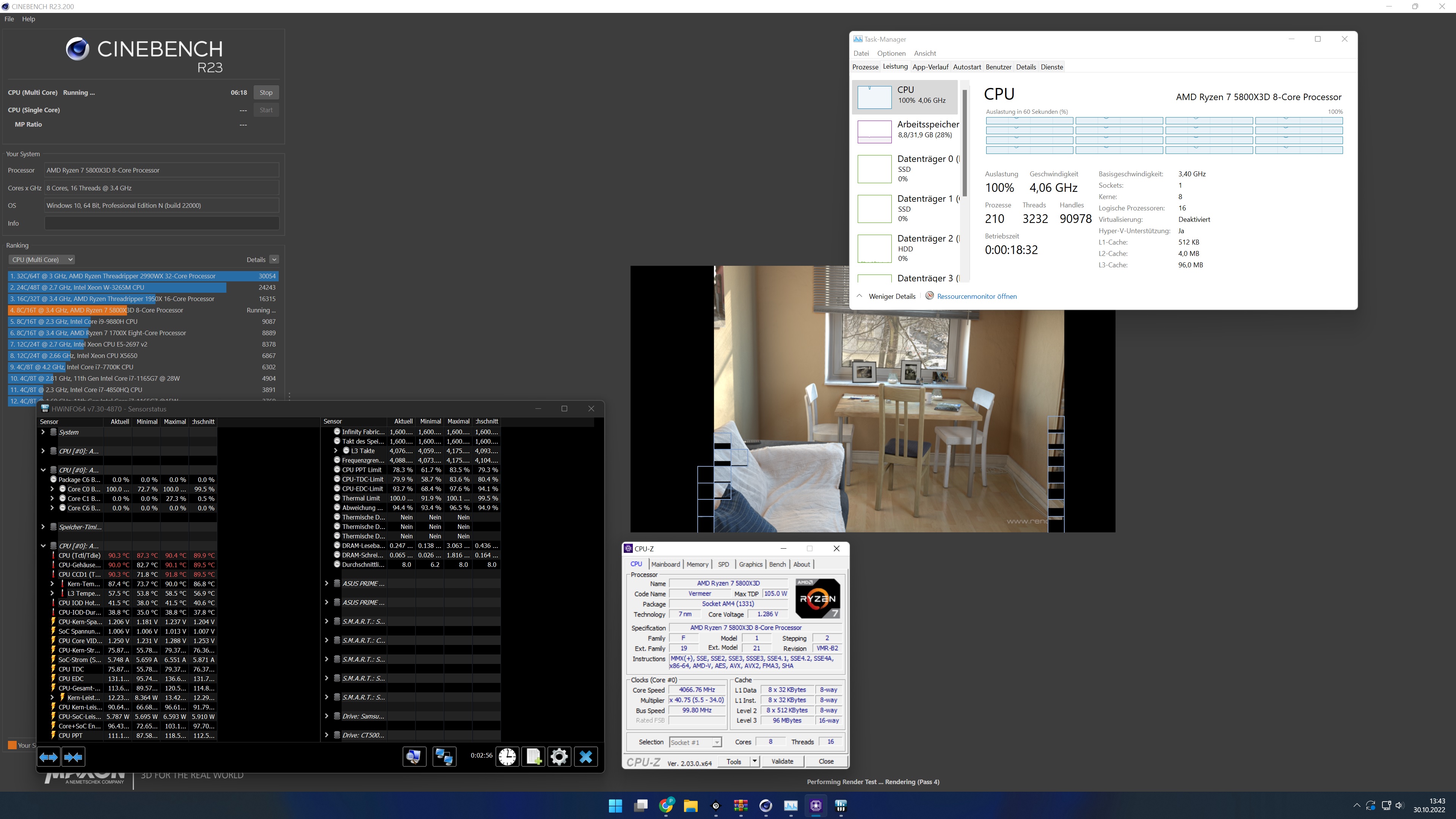

Hallo, ich habe seit neuesten einen Ryzen 5800x3d eingebaut und seitdem habe ich ein paar Probleme. Anfangs habe ich die CPU mit dem damaligen Stock-Kühler des 3700X betrieben, aber dabei gingen die Temperaturen auch hoch auf ca. 90°C. Der CPUZ-Score lag auch nur bei etwa 5800 Punkten und dabei nur knapp über den des 3700X. Daraufhin habe ich den CPU-Kühler mit dem Shadow Rock 3 gewechselt, aber dies brachte, bis auf die Lautstärke, auch keine wirkliche Verbesserung mit sich. Ich bin mir sicher, dass ich den Kühler korrekt installiert habe.
Des Weiteren fiel mir auf, dass die 5800x3d laut dem Taskmanager nicht auf die 4,4 GHZ taktet sondern lediglich auf knapp 4,1 GHZ (siehe Screenshot)

Anbei ein Screenshot mit laufenden Cinebench-Test mit Blick auf den Taskmanager, CPUZ und die Temperaturen über HWInfo.

Das Silent Base 800 ist ja auch kein Airflow-Wunder. Im Test wurde der 5800X3D mit einem Noctua NHD15 auch ordentlich heiß... Hier bei CB 91°C...
Ich sehe da jetzt kein "abnormales" Verhalten.
Wenn ich das Ding mit Luft kühle, muss ich auch dafür sorgen, dass immer genug frische Luft zugeführt und die warme Luft direkt abgeführt wird und sich nicht auch die Umgebungstemperatur im Gehäuse permanent erhöht.
Reaktionen: Cerebral_Amoebe und wolve666

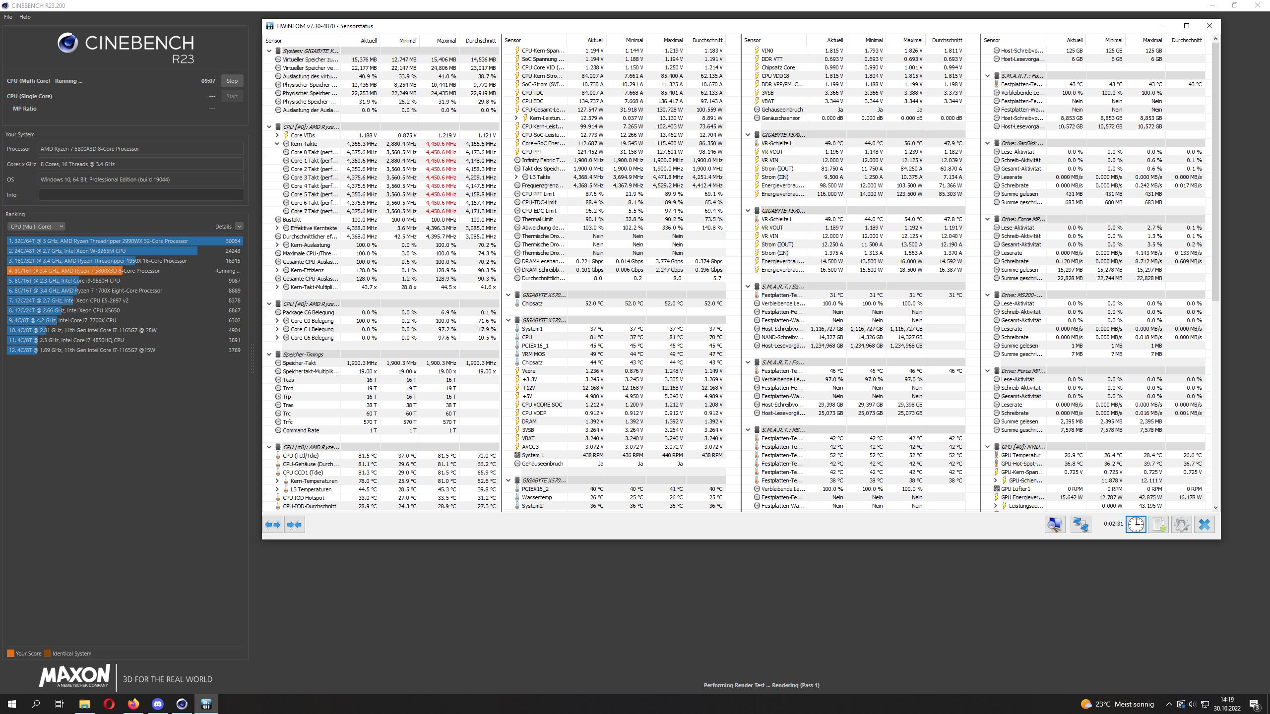

Sieht für mich normal aus, mein 5800X3D unter Wasser und Curve Optimizer auf -30 ist nicht viel Kühler:
Nur das deiner die 4400 MHz fährt, der 5800X3D scheinbar aufgrund der Temperaturen nurnoch ~4000 MHz packt.
Also wir müssen uns nicht darüber unterhalten, dass der Wraith Prism (Stock Kühler des 3700X) definitiv nicht für den 5800X(3D) geeignet ist. Aber auch der Dark Rock wird in dem Gehäuse wohl seine Probleme haben.
Jetzt kommt das eigentlich Wichtige: Wie sieht es denn in "realen" Anwendungen aus. Beim Spielen zum Beispiel? Erfahrungsgemäß laufen die CPUs hier deutlich kühler, weil keine "Vollauslastung" auf allen Kernen erzwungen wird.
Ja, deshalb Cuve Optimizer nutzen und sich über die gestiegene Lesitung und die verringerte Hitzeentwicklung freuen. Ohne den läuft die CPU bei mir mit ~4.25GHz und 91°C. Der Warith Prism ist einfach zu klein für die CPU, aber mit dem Dark Rock sollte das schon runder laufen.

Der CB r23 Score liegt nach Testen des PBO2-Tuners bei 14234 Punkten im Multi-Core Test.
Anbei noch einmal ein Screenshot mit den PBO2 -30 Settings. Damit gelange ich auch im CPU-Z Benchmark auf Werten von etwa 6300 Punkten. Aber dieser "Workaround" kann doch nicht das Ziel sein?
