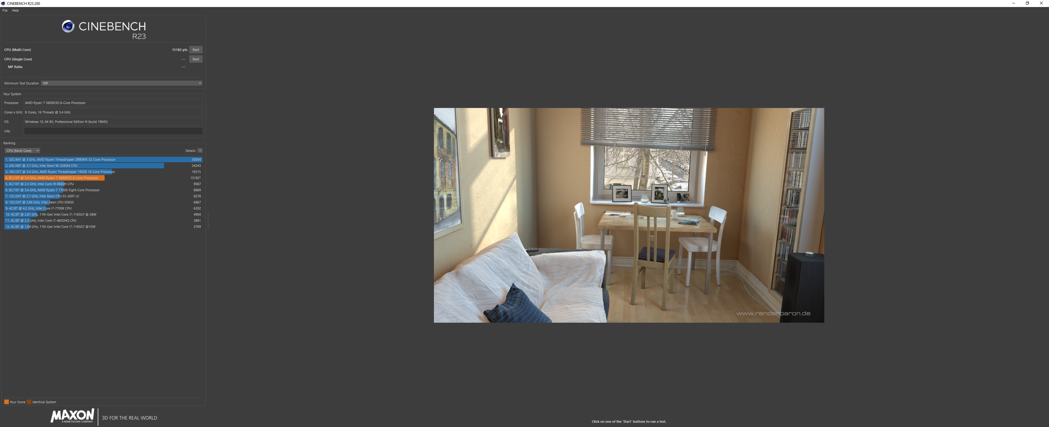

Cinebench hilft Dir halt schnell zu sehen ob dein System sauber aufgesetzt ist. So wie ich die Daten an Temperatur und Leistung sehe würde ich sagen das passt gemäß den gewählten Komponenten. Aber wenn du deine Kühlung ausoptimieren willst dann hast du sowohl bei Gehäuse als auch CPU Kühler noch Spielraum. Da kannst du sicher 5 - 10°C rausholen im absoluten Optimum (Voll-Mesh Gehäuse mit Noctua NF-D15 Kühler oder gute AIO).

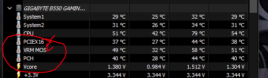

Gut, wie hoch ist die Drehzahl von denen und wie sehen eigentlich die Temperaturen der Spannungswandler aus?
Drewkev schrieb:
@Trommelpeter05
Da muss ich doof nachfragen.
Wo finde ich die Werte dazu?
Da ist der Spannungswandler im HWInfo. (VRM MOS)

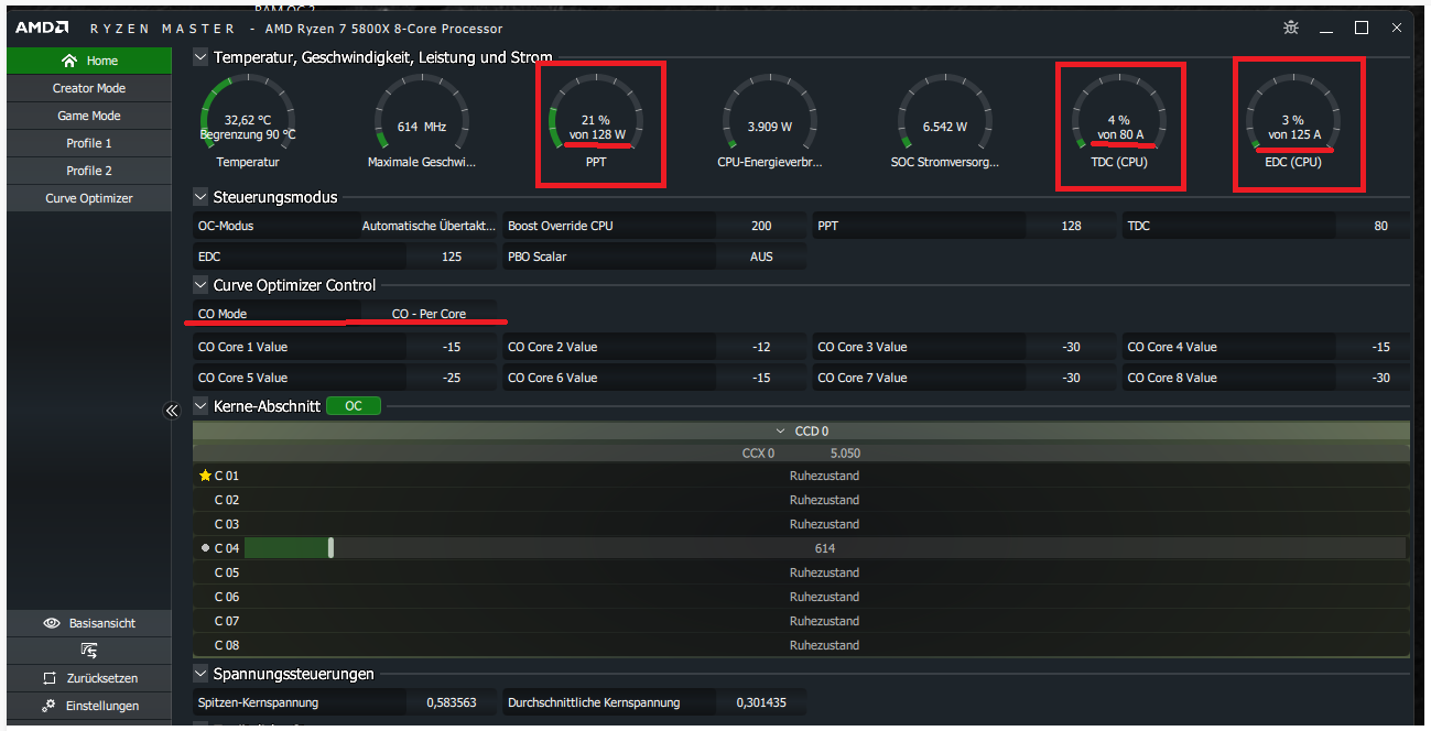

Am besten zum Auslesen der Sensoren den Ryzen Master UND NUR dafür verwenden.
Welche Werte stehen bei dir drin?
Müssten diese sein:
PPT = 142 W
TDC = 95 A
EDC = 140 A
Wenn im CO Werte eingesetzt werden diese mir dem Core Cycler überprüfen und einmal die Default Einstellung durchlaufen lassen. bei -30 auf jeden einzelnen Kern kommen bestimmt Fehler, das muss man genau ausloten.
VRM Mos wird mir leider nicht angezeigt, aber anbei ein Screenshot mit den geöffneten Mainboard-Reiter

Wuhuuu, krass, ich hab gerade n abartigen Score bekommen?!
Aber auch nur weil ich alles andere was im Hintergrund lief, abgeschaltet habe (außer explorer.exe natürlich :D )
Avast
MSI Center und alle Dienste off
Razer App und alle Dienste und Subprozesse gekillt...
Damit will ich sagen, die Scores der anderen hier sind vielleicht unter den optimalsten Umständen generiert worden. Natürlich will man auch die Scores erreichen aber die Setup-Info unter welchen Umständen es generiert wurde schreibt komischerweise keiner...
Mit Avast + MSI Center + Razer und voller Viper 8khz Pollingrate würde ich diesen Score oben nie schaffen. Da kommen höchstens bei mir so um die 14300 raus wegen den Hintergrundprozessen :D

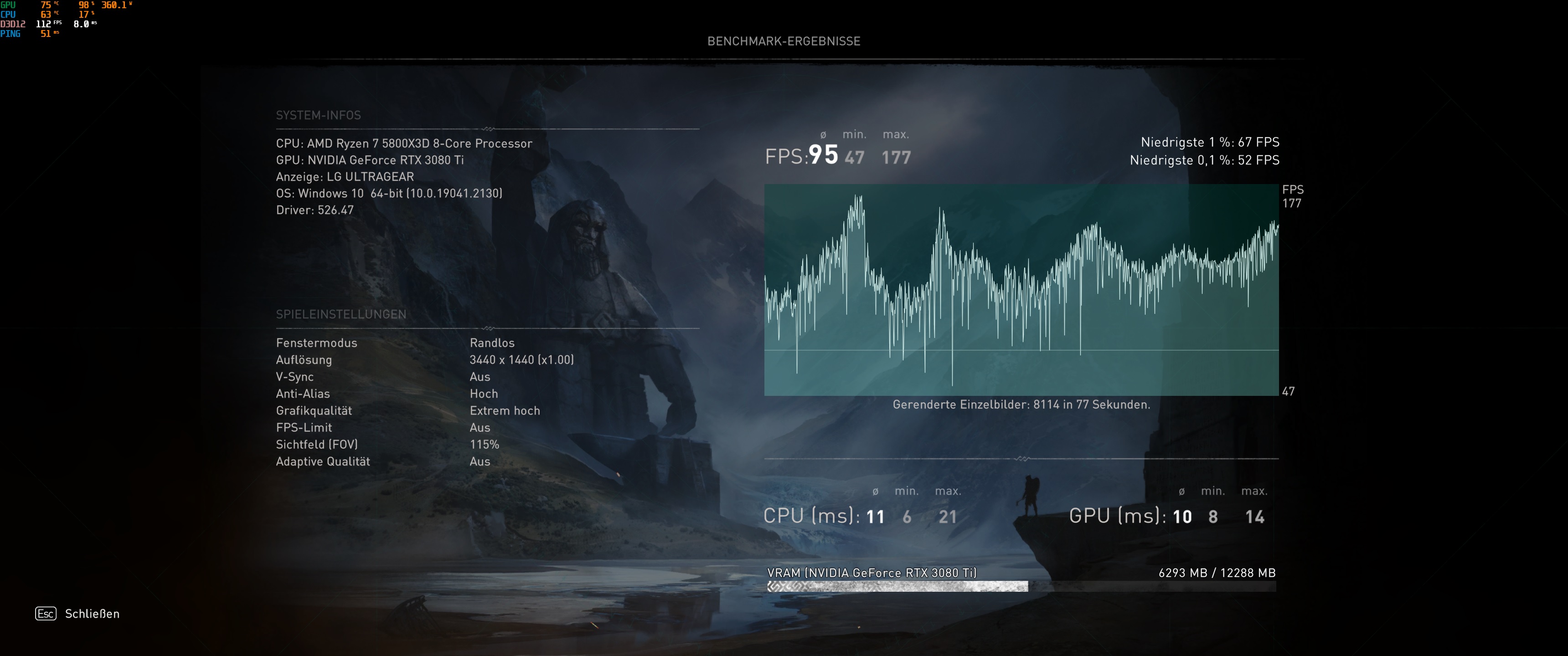

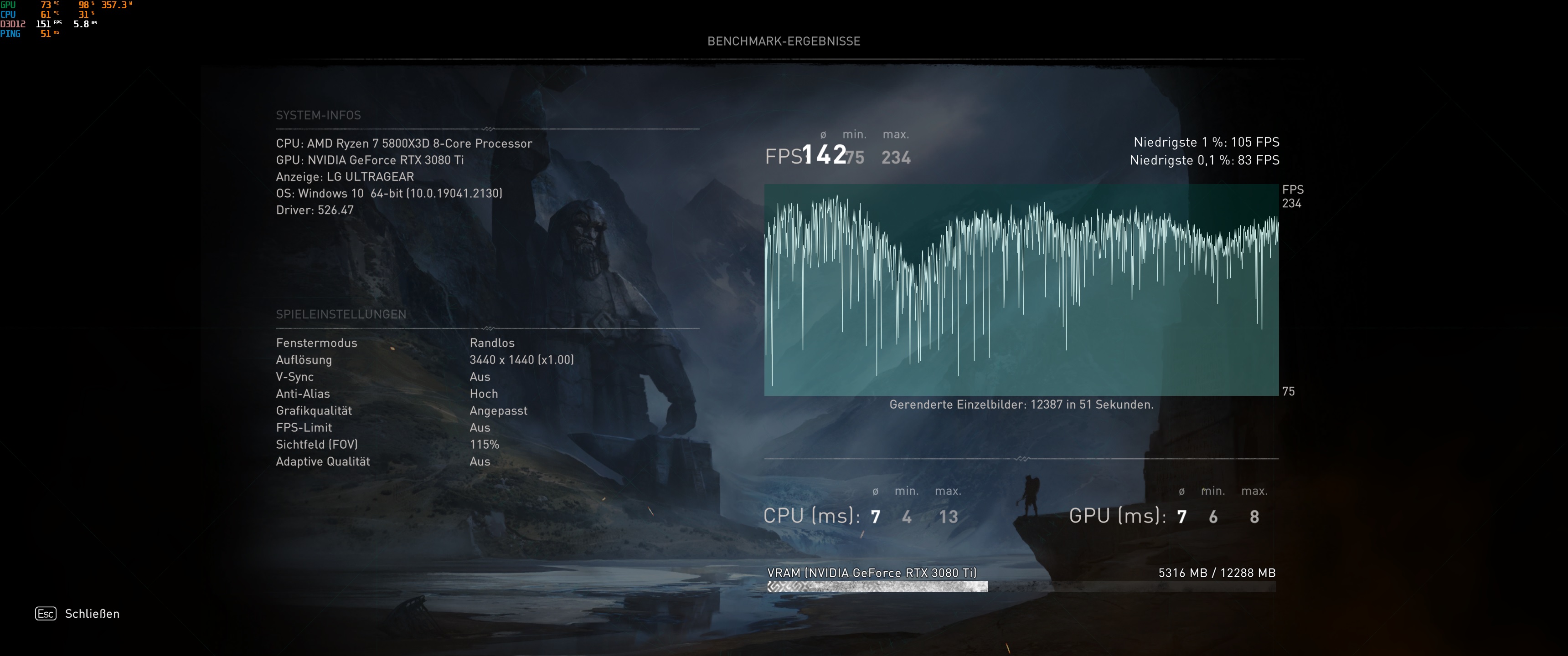

Ihr seid mal witzig :D Sagt mir mal eins.... Wie zockt ihr eigentlich? ich kenne nur wenige die heutzutage ohne Ohrumschließene ANC Headsets noch zocken, ich höre das alles garnicht und es ist auch nicht störend laut wenn ich mein Headset abnehme, alles Ansichtssache.
Dieses Szenario kommt auch garnicht auf in Games weil meine CPU max. auf 64 bis 70°C Grad wird und die Lüfterkurven halt so eingestellt sind, dass sie in abhängigkeit der GPU Sysfan1 u. 2 eher aufdrehen statt max speed auf den cpu kühler :D
Man muss die Tests auch hier von CB IMMERRRRRR aus einem anderen Blickwinkel betrachten.
Bspw. schreiben sie nicht mal auf was für ne WLP sie auftragen und wie genau, schon mal bemerkt? Aber gerade beim 5800X3D darf man da nicht so rumfuschen und erst nachdem ich nochmal alles gecleaned, den PC nochmal eh geupgraded hatte und somit auch mal eine extrem gute WLP( https://www.alphacool.com/shop/waer...29598/alphacool-apex-17w/mk-thermal-grease-4g ) "richtig" aufgetragen habe, kommen erst gute Temps zustande meiner Meinung nach :D
Beispiel:
Bei gleichen AC Valhalla Settings waren die Temps der CPU immer auch mit gleichem Undervolting im Schnitt immer min. auf 70°C und siehe jetzt mit neuer WLP:
Für die Angepasste Variante Screene ich mir halt immer die Settings ab, sind aber die gleichen, hab aber normalerweise immer ein 80fps cap drinne weil es in solchen Spielen eher sinnfrei ist solch hohen FPS zu generieren.
Und das Szenerio oben mit der angepassten Variante kommt auch nicht im Alltag halt gut, 80 fps cap rein und man spart nochmal einiges an Watt
