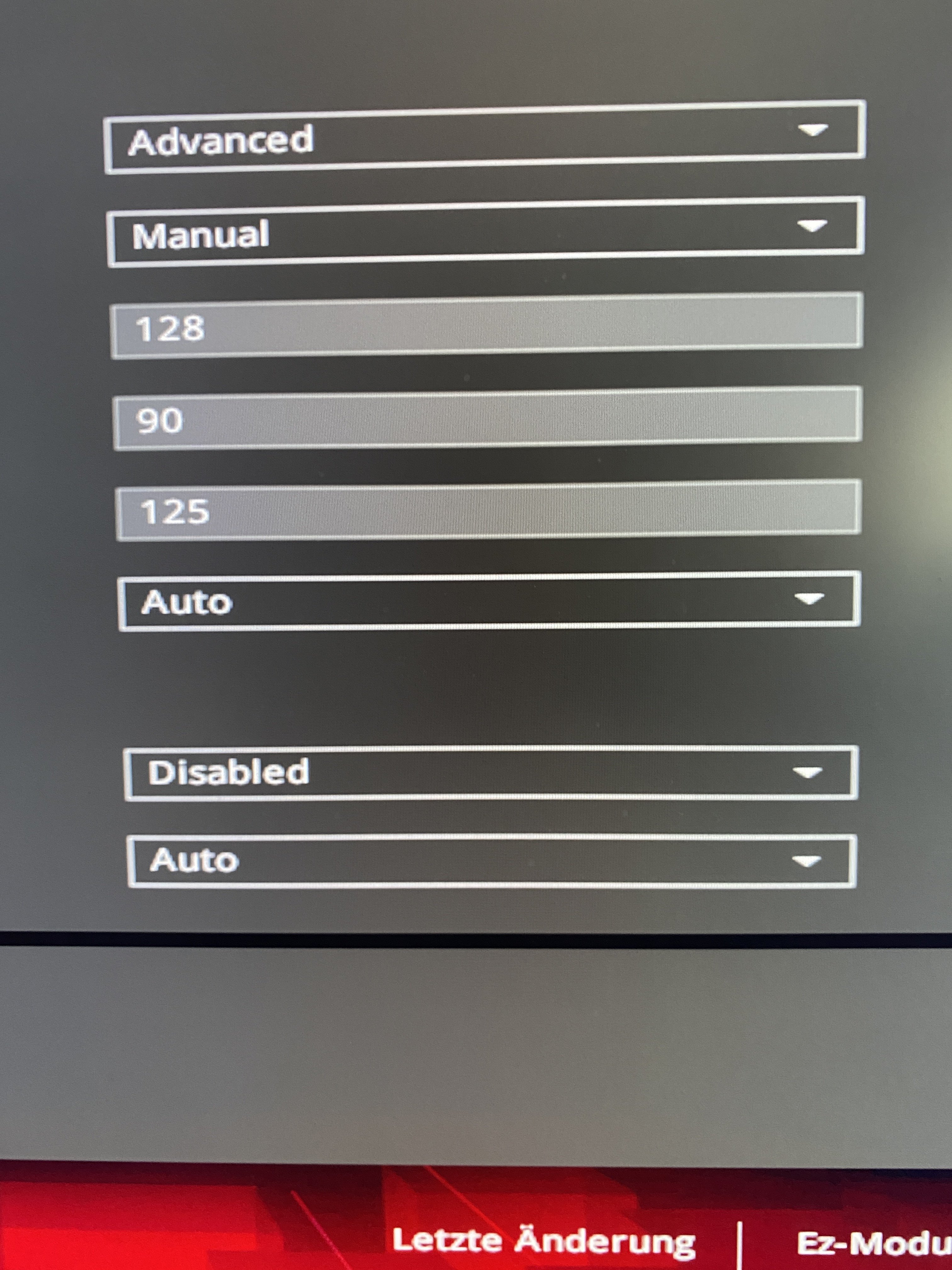

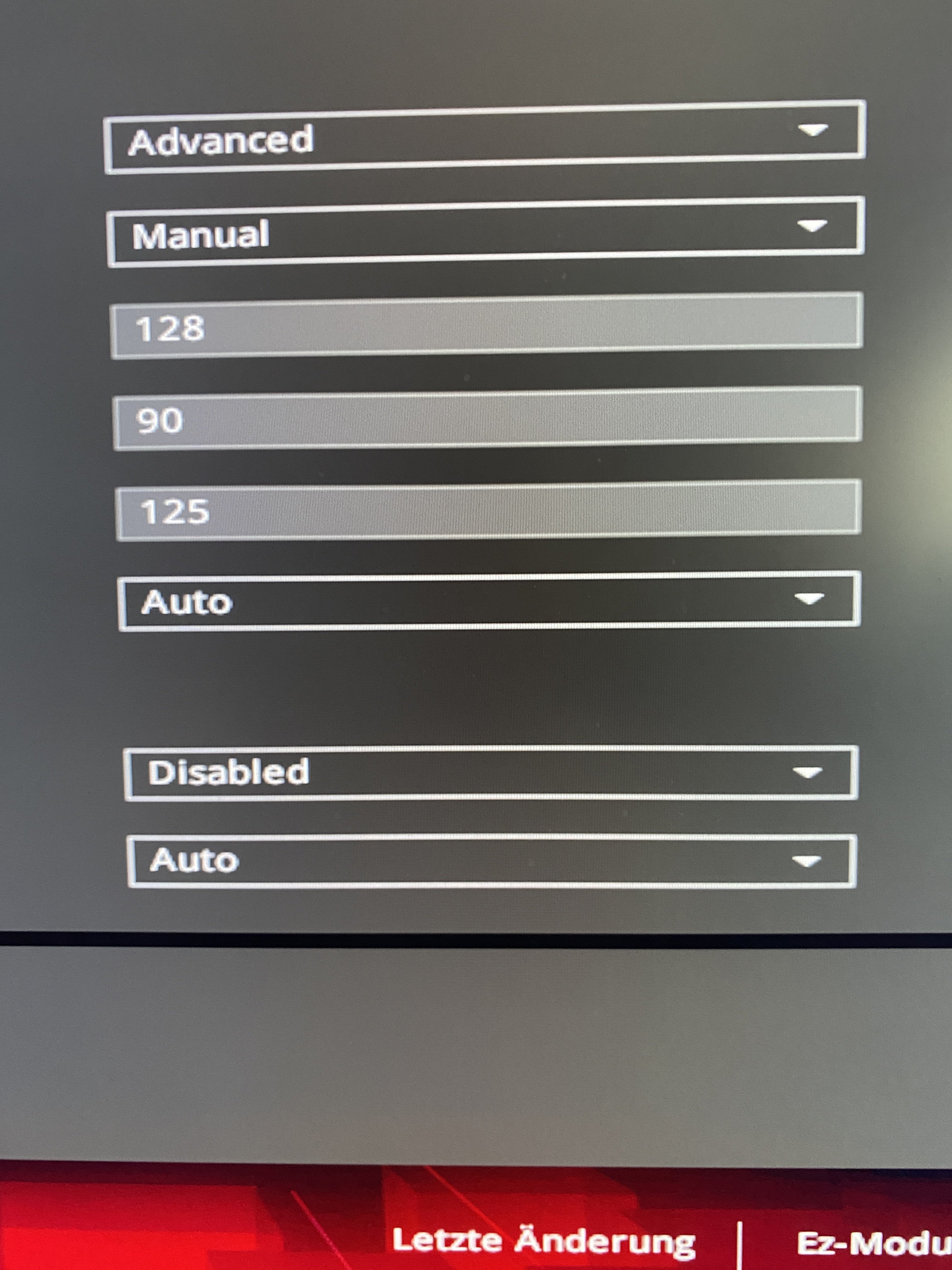

Ich habe auch den 5900x auf einem Asus B550 A Gaming mit einem Fuma 2
Bios alle Kerne -15 und Power Limit manuell gesetzt. Unter Prime höchste Temp so um die 71 Grad
