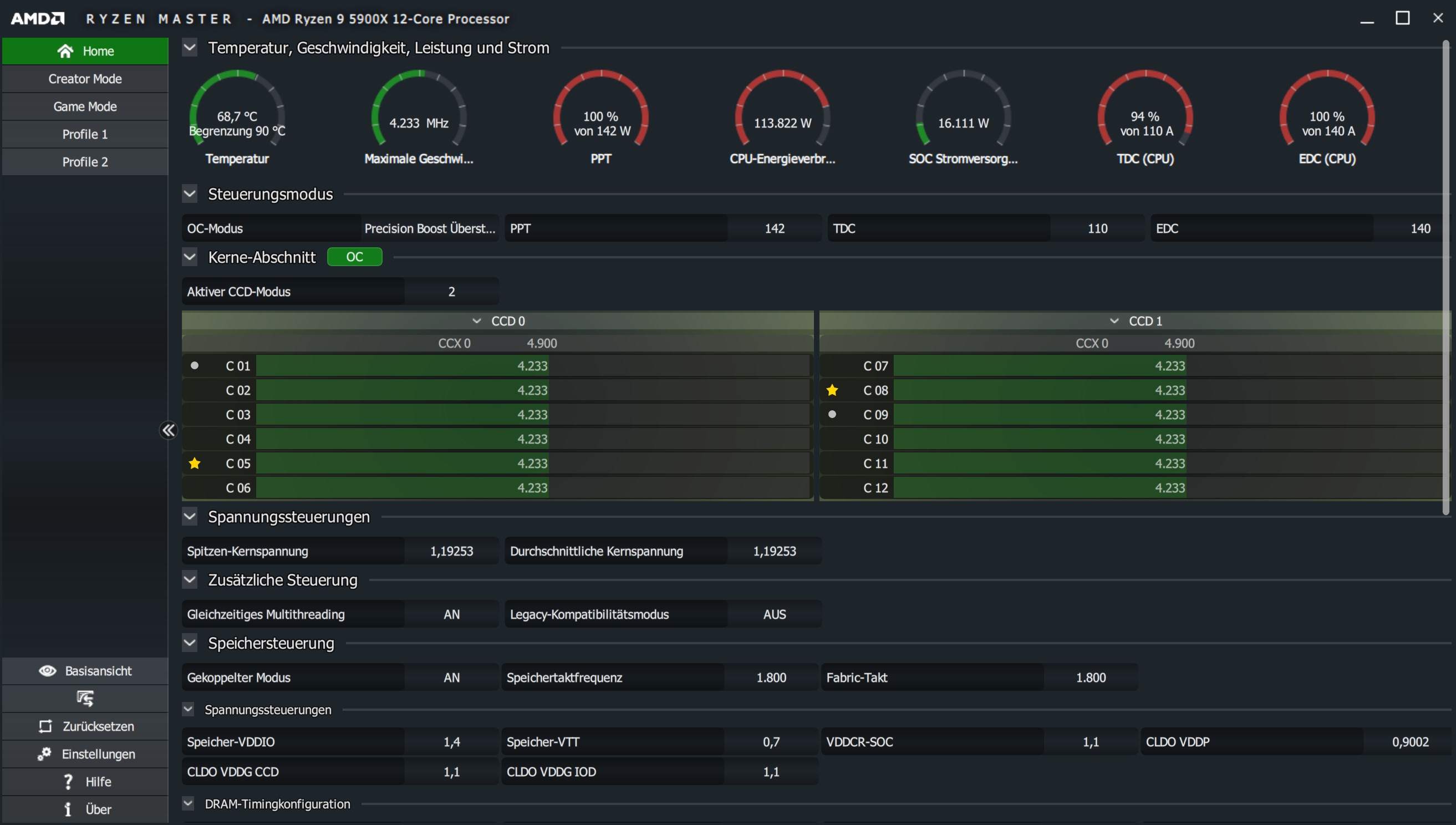

Hallo! Lässt du derzeit immer HwInfo während der Tests mitlaufen? Deine Version 6.12 ist ziemlich alt (September 2019), besorge dir am besten mal die aktuelle Version 6.40 für die volle Zen3-Unterstützung. Nicht das hier die Diagnose-Tools unnötig reinpfuschen. Ryzen Master u. HwInfo parallel ist ggf. auch etwas kontraproduktiv für den Cinebench-Score.
Dem Screenshot im 1. Beitrag (CB 20 Test in Aktion) kann man ja recht niedrige VIDs < 1,10 Volt entnehmen. Sprich die Vcore dürfte ähnlich niedrig sein (Vdrop und keine aggressive LLC)? Die niedrige Spannung passt meiner Meinung nach zu den 4 GHz.
Die CPU PPT ist lt. Ryzen Master mit 92% m. E. noch recht weit weg vom Limit. Als Vergleich: Mein Exemplar genehmigt sich 98-99% des zur Verfügung gestellten PPT-Limits im Cinebench Multicore Test - wenn das TDC-Limit nicht "abwürgt". Du könntest mal eine leichte Erhöhung des TDC-Limits auf 100A (+5%) oder 110A (+10%) testen, PPT dabei bei 142W und EDC bei 140A belassen. Und dann einmal prüfen, was sich in Sachen Boost, Spannung und Temperaturen so ergibt.

Ah, danke. Da gibt es bei mir nochmal ein Untermenü mit Namen "PBO Limits", das ich vorher auf "Manual" stellen muss.
EDIT:
Mit PPT 142W, TDC 110A, EDC 140A boostet er Allcore auf 4,23 GHz, bei maximal 70 Grad und einem CB R20 Ergebnis von 8392 Punkten.
In CB R23 erhalte ich mit diesen Settings 21328 Punkte.

Die Punkte passen m. E. zum Takt, das war bei meinem @ Stock (142W/ 95A/ 140A) quasi genauso. Ryzen Master signalisiert nun Vollauslastung des PPT bei 94% TDC. Also vermutlich würden 105A TDC ausreichen.
Alternativ erhöhst du bei deinem 5900X das PPT noch etwas, zw. 150 - 160W. Falls es dir das Wert ist. Oder du senkst mit dem Curve Optimizer noch den Verbrauch der Kerne, falls dein UEFI diese Funktion bereits bietet. Oder du experimentierst mit einer Kombination von beidem :)

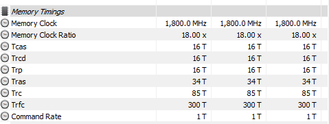

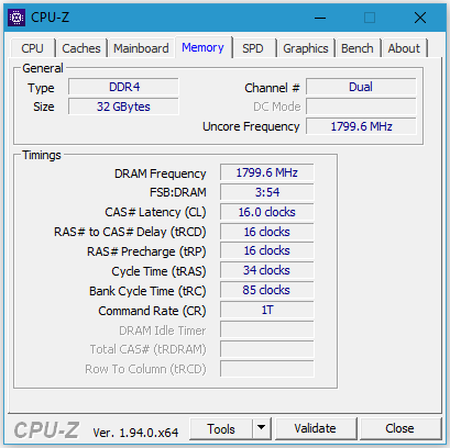

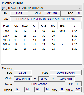

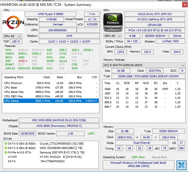

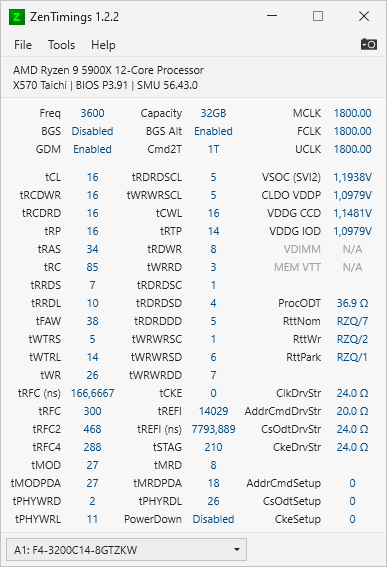

Ja liegt am RAM wohl, danke für den Hinweis: habe ich im anderem Thema schon geschrieben:
Im BIOS steht 3200 MHz, bei HWINFO zeigt er aber nur 2132 MHz (2 Mal 1066 Mhz) an. Egal was ich einstelle im BIOS, keine Ahnung warum das sich nicht ändert.
Jemand eine Idee?
@RegEditor
Wo genau bei HWinfo? Meinst du bei dem System Summery?
Weil da zeigt er erstmal ja nur die SPD Profil Werte an.
Weiter unten steht wie schnell der Speicher wirklich läuft.
Oder dann halt bei den Sensors
Ansonsten kannst ja auch mal mit CPU-Z schauen Oder ZenTimings
EDIT: Bei WinRAR 5.91 bekomme ich übrigens auch so ca. 58-59k, nur bei 6.0 sind es eben so 42-43k
Perfekt! Vielen lieben Dank, da hast du mir echt weitergeholfen! Es scheint doch zu passen also:
Dann liegt es wohl tatsächlich an der Version 6.0 von WINRAR, dass das Ergebnis so heftig abweicht. Habe mein Ergebnis auch mal angehängt.
Vielleicht kannst du mir noch eine andere Frage beantworten: Wie hoch taktet bei dir die CPU im IDLE? Hätte gedacht das sollten 3,7 Ghz sein, aber es sind immer 3,6 Ghz.
Und wie hoch taktet es im Multicore-Szenario? Habe so um die 4,3 Ghz.
Im Singlecore sind es um die 4,8 Ghz. Die 4,9 Ghz im CB-Test habe ich nicht erreicht.
