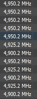

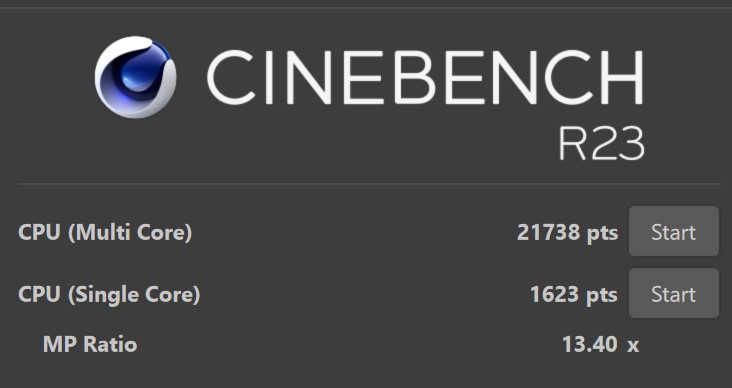

Ich habe mich nun gestern Abend und heute Nacht mal an den Curve-Optimizer gesetzt und jeden Kern einzeln optimiert.
Das ist das Ergebnis:
C0 0
C1 0
C2 0
C3 0
C4 0
C5 -10
C6 -30
C7 -25
C8 -25
C9 - 25
C10 -30
C11 -25

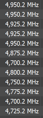

Max Boost vorher / nachher (mit BoostTester-Tool getestet):
Ergibt einen Cinebench Score von:
Das Sytem läuft nun seit 15 Stunden sowohl unter Last, als auch im Idle stabil. Ich werde das aber weiter testen.
Vielen Dank an alle für die Hilfe!

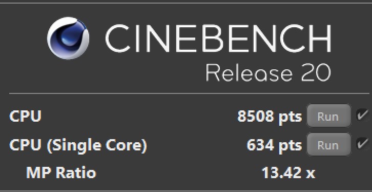

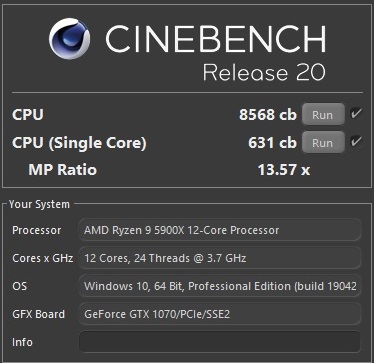

Ich habe heute auch nochmal CB R20 durchlaufen lassen. Habe im BIOS entdeckt, dass PBO gar nicht aktiviert war. Jetzt schaut es tatsächlich auch deutlich besser aus. Hier meine Werte von heute:
Das mit dem BoostTester war auch eine interessante Info. Habe das laufen lassen und mir die Taktraten bei CoreTemp anzeigen lassen. Ähnliche Beobachtung wie bei CB R20:
Die meisten Kerne takten nur auf knapp 4,7 GHz. (4,675 GHz). 2 der Kerne gehen auf 4,9 GHz. Dass die anderen nicht mal die 4,8 GHz erreichen verstehe ich ehrlich gesagt nicht.

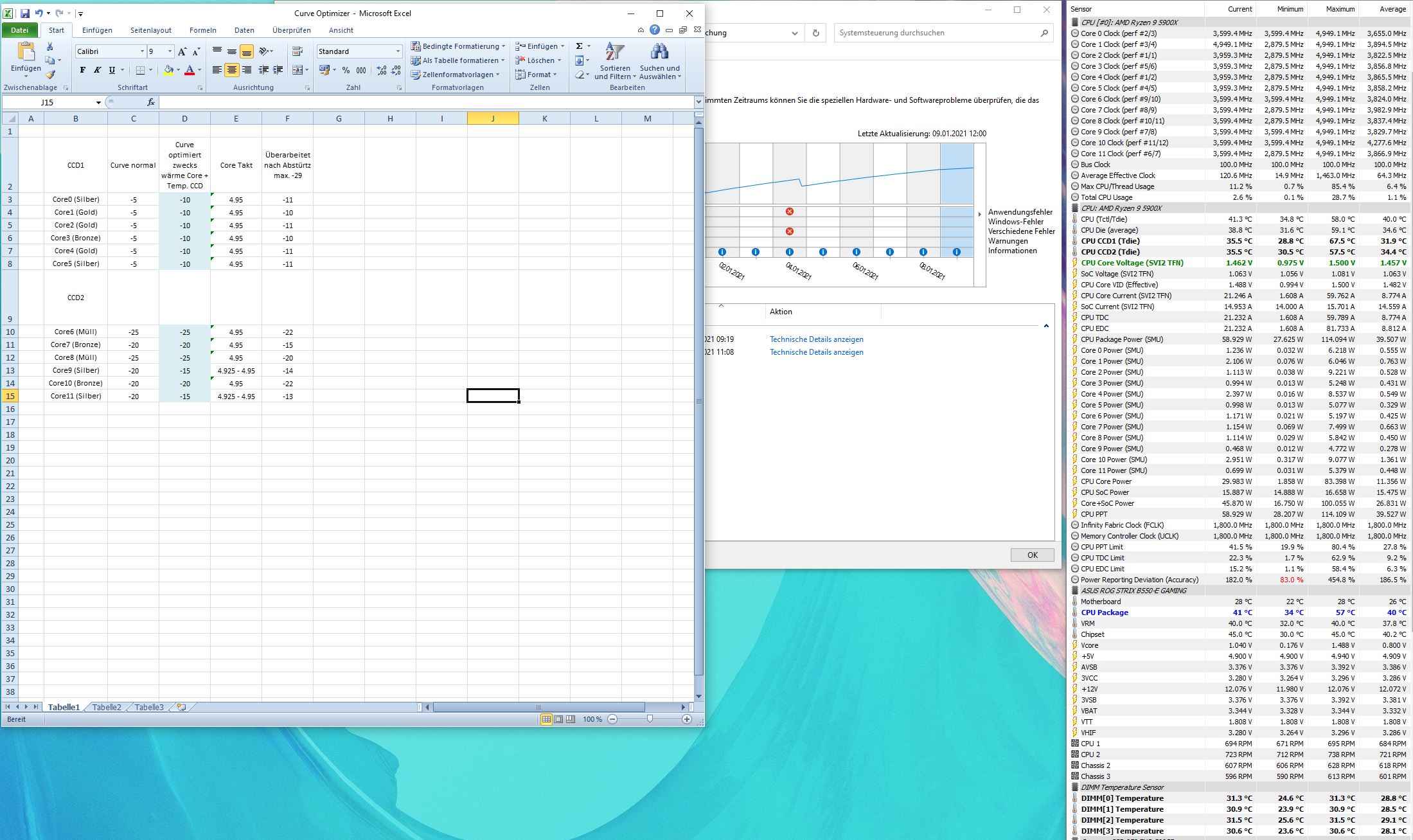

@Phoenix3000 nicht schlecht. Die ersten 5 Core sollte -5 auch laufen. So hast Du auch weniger Temp. auf CCD1.
Ich habe meine auch noch mal optimiert um nochmal bessere Temperaturen zu erhalten. Getestet habe ich mit CB 23 und Linpack. Windows ist auch sauber.
Reaktionen: NMA und Phoenix3000

AMD garantiert beim 5900x, dass ein Kern 4,8 GHz SingleCore-Boost erreicht. Das ist dieses Mal auch recht konservativ angegeben nach den Zen2 Diskussionen :). Du hast 2 mit 4,9 GHz, AMD hat also Wort gehalten. Es ist nicht so, dass alle Kerne dies packen müssen bzw. sollen.
Wenn du den Boost noch etwas tunen möchtest, musst du im PBO Menü die +xx MHz Option nutzen und im Rahmen von +25MHz bis +200MHz für dein Exemplar ausprobieren. Es ist aber nicht unwahrscheinlich, dass du deine Curved Offsets dann noch etwas zurück nehmen musst - weil die Kombination aus höherem Boost und UV durch CO Instabilität erzeugt.

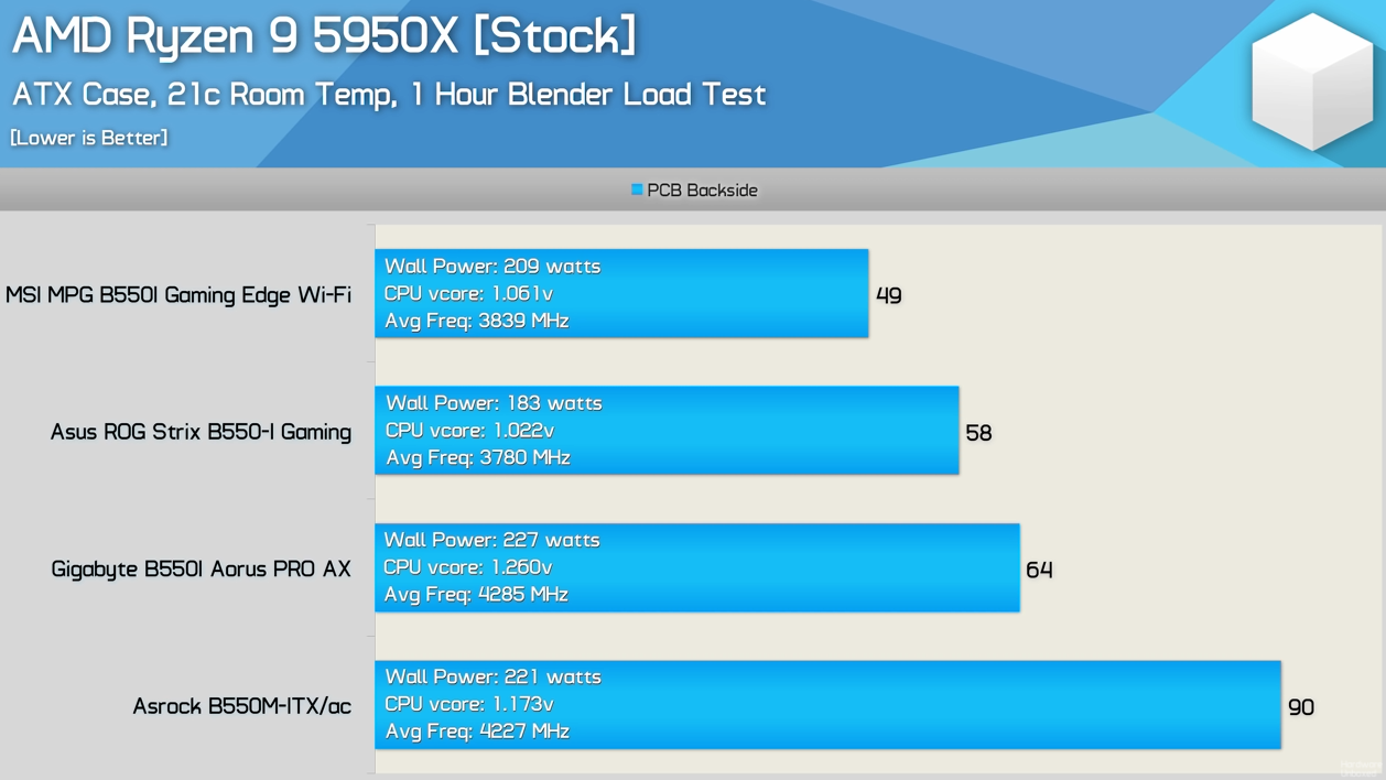

@RegEditor
Nur mal als Beispiel was für Unterschiede es zwischen den Boards geben kann.
Das ist von Hardware Unboxed vom VRM Test mit Blender.
Alleine hier haben 2 Boards beim 16 Kerner schon einen fast 400-500mhz höheren Takt.
Der Verbrauch ist dabei auch höher, daher kann man davon ausgehen dass der Verbrauch entweder bei den anderen Boards zu niedrig ist, oder zb ASRock und Gigabyte zu viel Strom drauf geben.
