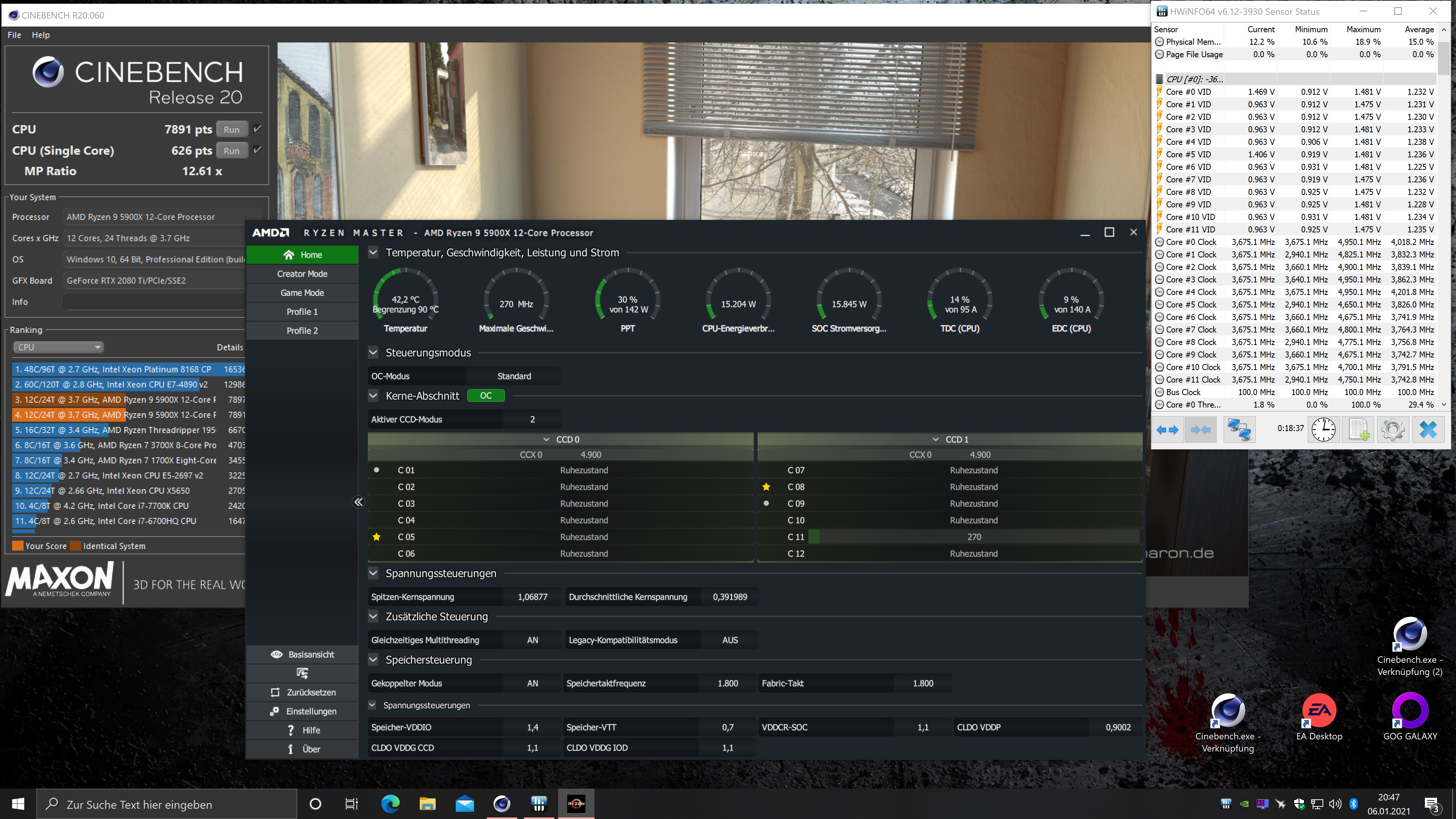

Die ganze Zeit habe ich mir über meine niedrigen Cinebench R20 + R23 Scores keine Gedanken gemacht, da es sich nur um einen Benchmark handelt und im Normalbetrieb alles normal läuft.
Au0erdem dachte ich, dass künftige BIOS Updates da sicher noch Potential haben.
Nun habe ich jedoch das aktuellste BIOS installiert (AGESA 1.1.9.0) und es wird nicht besser. CB und auch viele andere Tester landen bei ca. 8500P - bei mir ist jedoch bei ca. 7900 - 8000 Punkte Schluß (CB23 etwa 20800P).
Meiner Meinung nach liegt es bei dem unterdurchschnittlichen Multicore-Boost (etwa 4,05 GhZ), bei geradezu lächerlichen Temperaturen von 65 Grad.
In Spielen wie Cyberpunk 2077 boostet er auf 4800 - 4950 Ghz.
Habe ich da Optimierungsbedarf? Wenn ja, wo kann ich ansetzen? Oder sollte ich mir, wie ich es normalerweise auch tue, keine Gedanken über irgendwelche Benchmark Scores machen?

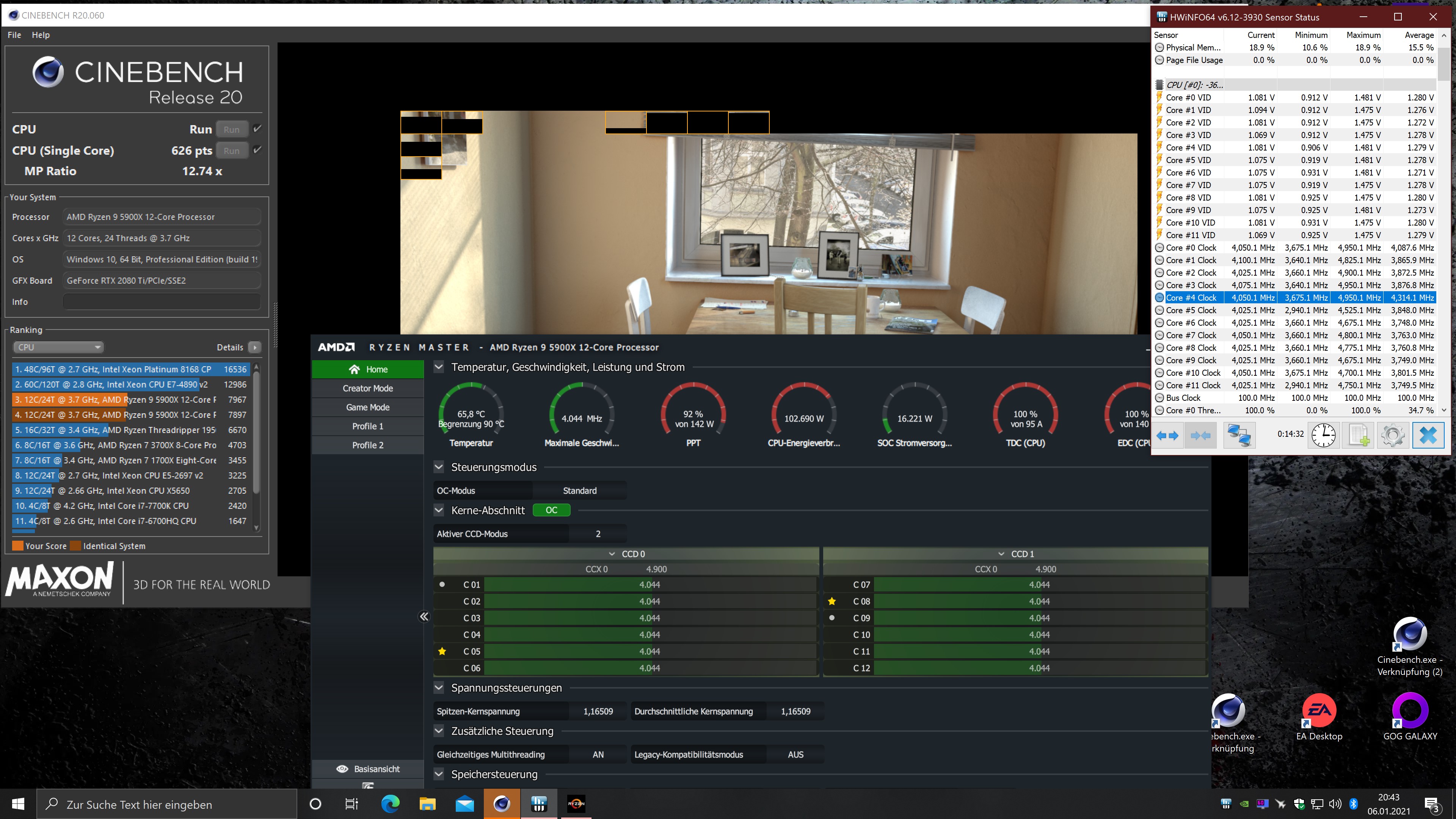

  • BIOS Reset auf Optimized Defaults
  • Die Priorität von CB R20 auf Hoch gestellt (bringt ca. 50-80 Punkte)
  • Drehzahl des CPU-Lüfters (Fuma 2) erhöht

Ich sehe da nur 12 Cores, eigentlich sollten es mit SMT 24 sein. Zeigt HWinfo die nicht an? (Hab kein Windows, kenne die Programme nicht so gut)
TDC ist bei 95A und die werden beim Benchmark ausgereizt. Er kann also bei der Spannung nicht höher takten. Entweder TDC muss erhöht werden oder die Spannung verringert. Wobei 3,9Ghz die Basisfrequenz vom 5900X ist. Die Frequenz in CB passt also.
Ich würde das mal mit Cinebench R23 testen und dann deine Werte mit denen hier vergleichen:
https://www.computerbase.de/artikel/prozessoren/cinebench-r23-community-benchmarks.74276/
Und im Taskmanager schauen, ob du da 24 Threads siehst.

Im Cinebench R23 erhalte ich ca. 20800 Punkte. In der Vergleichstabelle bin ich damit ziemlich unten dabei.
Phoenix3000 schrieb:
Mainboard: MSI X570 Tomahawk
Ich würde sagen, dass das Mainboard sehr hohe Ströme misst...eventuell wahr... eventuell falsch.
Aber ich würde sagen, deshalb bist du im Strom und Power Limit ...das hält deine Cinebench Punkte zurück.
Wir hatten hier gestern oder heute? Jemanden, der meinte er hat jedes Xte Mal dass er den PC startet, das Problem, dass die CPU früh ins Powerlimit läuft....bei ihm war die Auswirkung allerdings dann deutlich stärker.

PBO ist aus. Mit PBO an erhalte ich in CB R20 etwa 200 Punkte mehr.
Reaktionen: nachtlampe
Okay, ob er jetzt zu warm wird und runter regelt könnte man noch mit den Curve Optimizer testen oder die Limits erhöhen.
Im Bios Curve Optimizer alle Core auf -5 und noch mal testen.
Wenn die Punkte steigen weißt Du das es ein Temperaturproblem ist.

Mit Curve-Optimizer Allcore -5 erhalte ich in CB23 8049 Punkte - also im Rahmen der Messungenauigkeit.
Keine Änderungen in den Temperaturen erkennbar.
Ich denke ich werde es erstmal einfach so lassen - Cyberpunk lastet die CPU wie oben beschrieben auf 4,8-4,95 Ghz aus und dann erreiche ich auch Temps bis 77 Grad.
Nur mein Drang zum Perfektionismus macht mir noch etwas zu schaffen :)

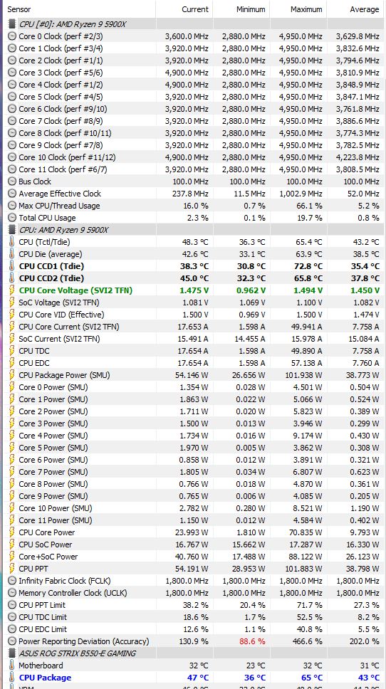

Bei mir sieht es so aus.
@Phoenix3000 77 Grad sind doch Top!
