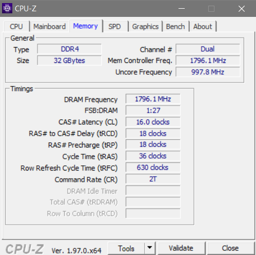

11600kf performt schlechter als er sollte...!?
- Ersteller Tritom73
D
Darktide
Passt 👍
D
Darktide
Ja sieht man. Würde dein RAM im Gear 2 Mode laufen würde bei "mem Controller freq." 900MHz stehen
