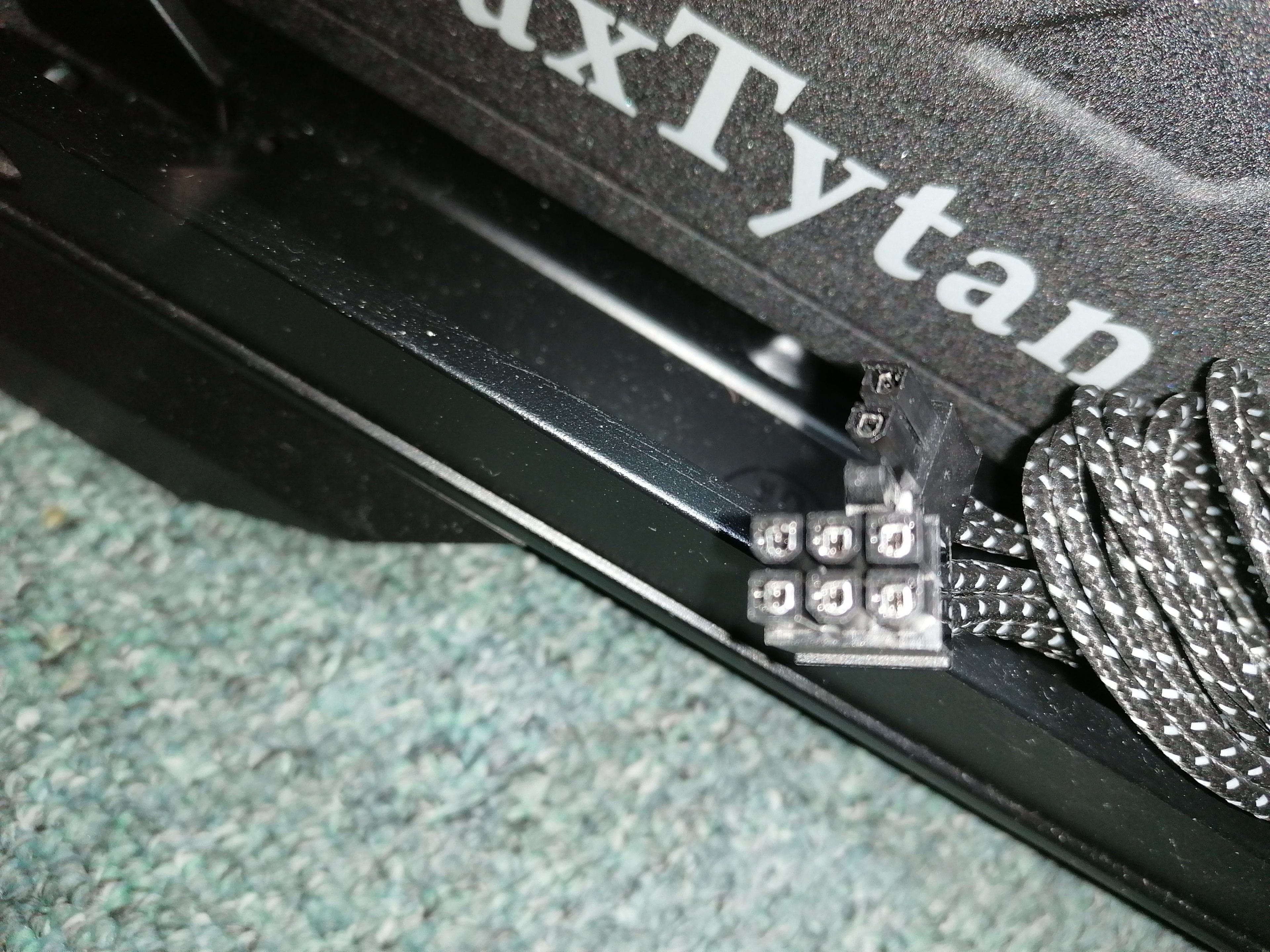

Bild vom Grafikkarten Stecker + Netzteilstecker wäre sinnvoll, so kann dazu denke kaum einer was sagen.
Grundsätzlich sollte das passen wenn du einen PCIe Anschluss vom Netzteil verwendest.

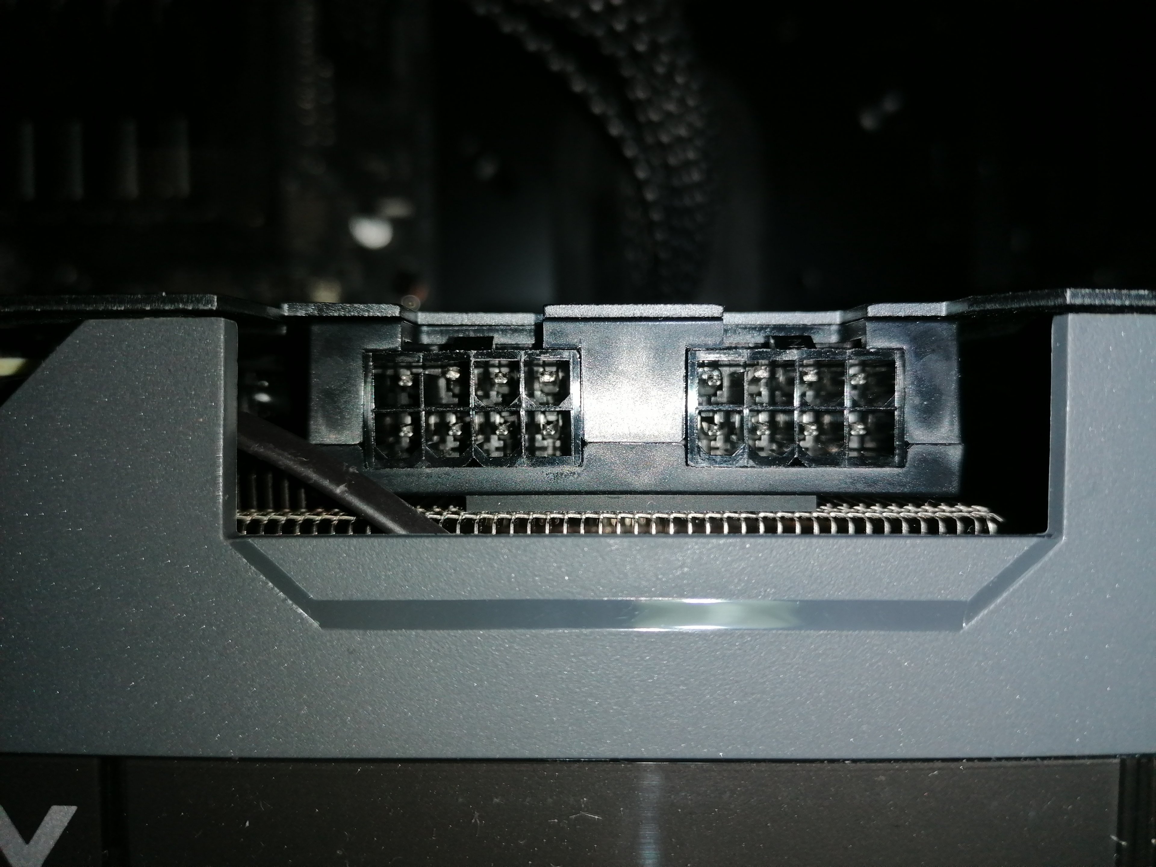

die Netzteilstecker stecken passten bisher ja in jede Grafikkarte, von 1080 Ti, über 2080 Ti und 5700XT und 6900XT.
es gibt nur die beiden Kabel, ich hab die 6900XT rausgenommen und da mein NT Modular ist, habe ich nur die 2 Kabel über und da ich seit über 20 Jahren zig PCs zusammenbauen, würde ich das auch merken ;)

sind nicht zufällig die NVIDIA eigenen Stromanschlüsse die da verbaut sind? Ist ein Adapter in der Verpackung dabei?
Sind doch Standard PCIE Stromanschlüsse. Bist zu ungeschickt zum anschliesen?

Wenn ich das richtig sehe sind einige Pins verbogen.... währe nicht die erste Grafikkarte die so ausgeliefert wurde.
Reaktionen: Fuchiii, QuerSiehsteMehr und BlackhandTV

Liegt daran, dass Gigabyte die Buchsen mit einer Verlängerung nach außen führt. Dadurch fehlt den Pins in der Buchse die Stabilität, als wären sie fest mit dem PCB verbunden, weswegen sie schief positioniert sein und ein Verkanten verursachen können. Schlussendlich das gleiche, wie wenn ein 4-Pin-Molex-Stecker nur schwer rein/raus geht.
Einfach so lange "jackeln" bis es passt. Steve von Gamers Nexus hatte sich im Review der 3080 Eagle darüber auch aufgeregt.
Reaktionen: Fuchiii, GERmaximus und BlackhandTV
Du musst den 2er Pin zu erst reinstecken und dann der 6er Pin, dann klappts.
Und achte auf die Laschen die als Sicherung der Stecker deinen. Also das diese Nasen mit der Klammer passen
Das würde ich fast auf den druckvollen versuch des "das muss doch passsen" zurückführen.

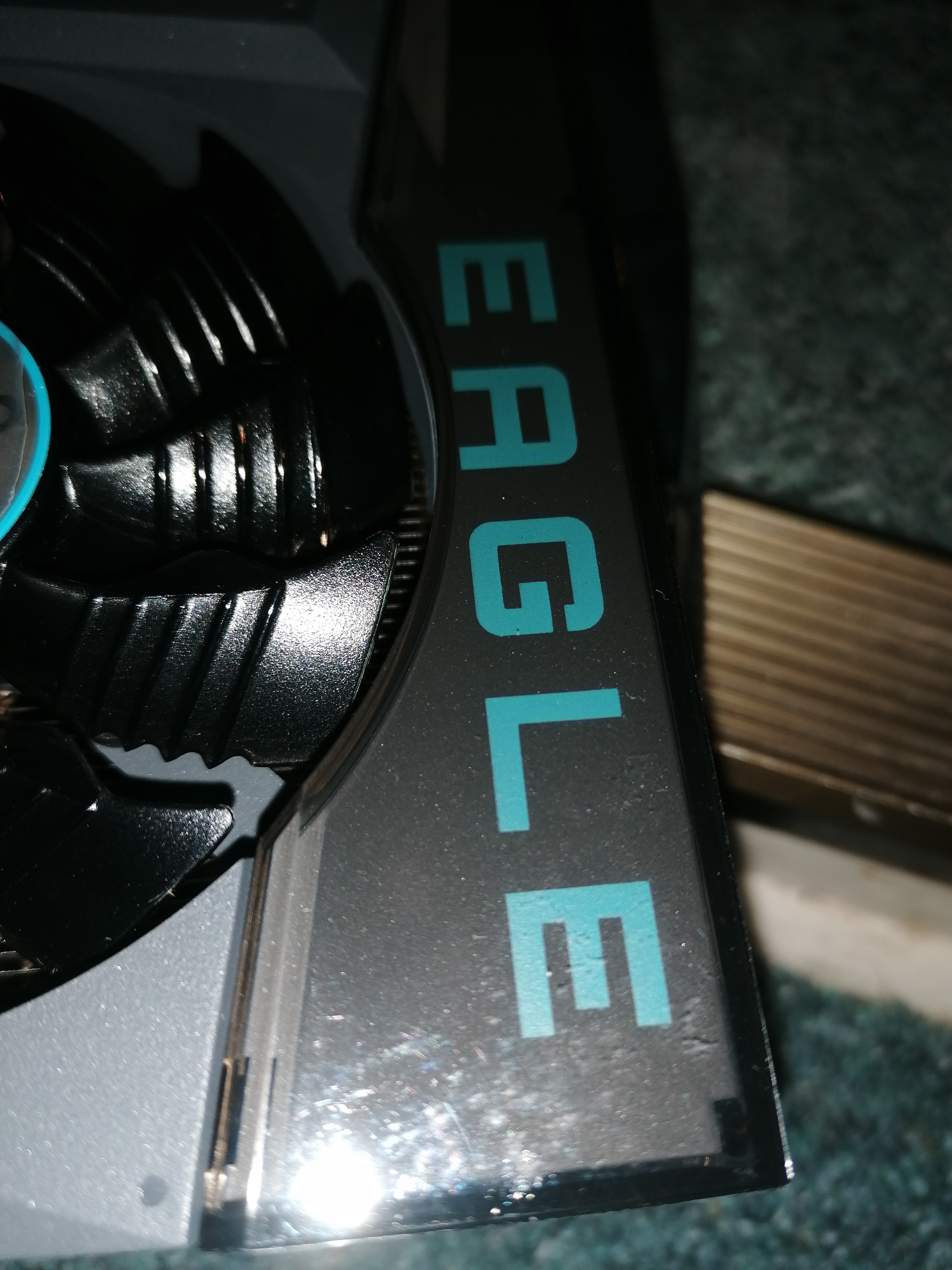

Top, danke euch! Die Karte sah mir auch sowieso sehr komisch aus, der Karton war nicht versiegelt und guckt euch mal das Plastik an: (für mich sieht das nicht nach einer neuen Karte aus)

Ich hab ja keine Gewalt angewendet, ich hab ja Erfahrung, deswegen hab ich hier ja auch gepostet, aber es muss ja auch passen, ist halt schwierig ohne Kraft den Stecker reinstecken zu wollen.
