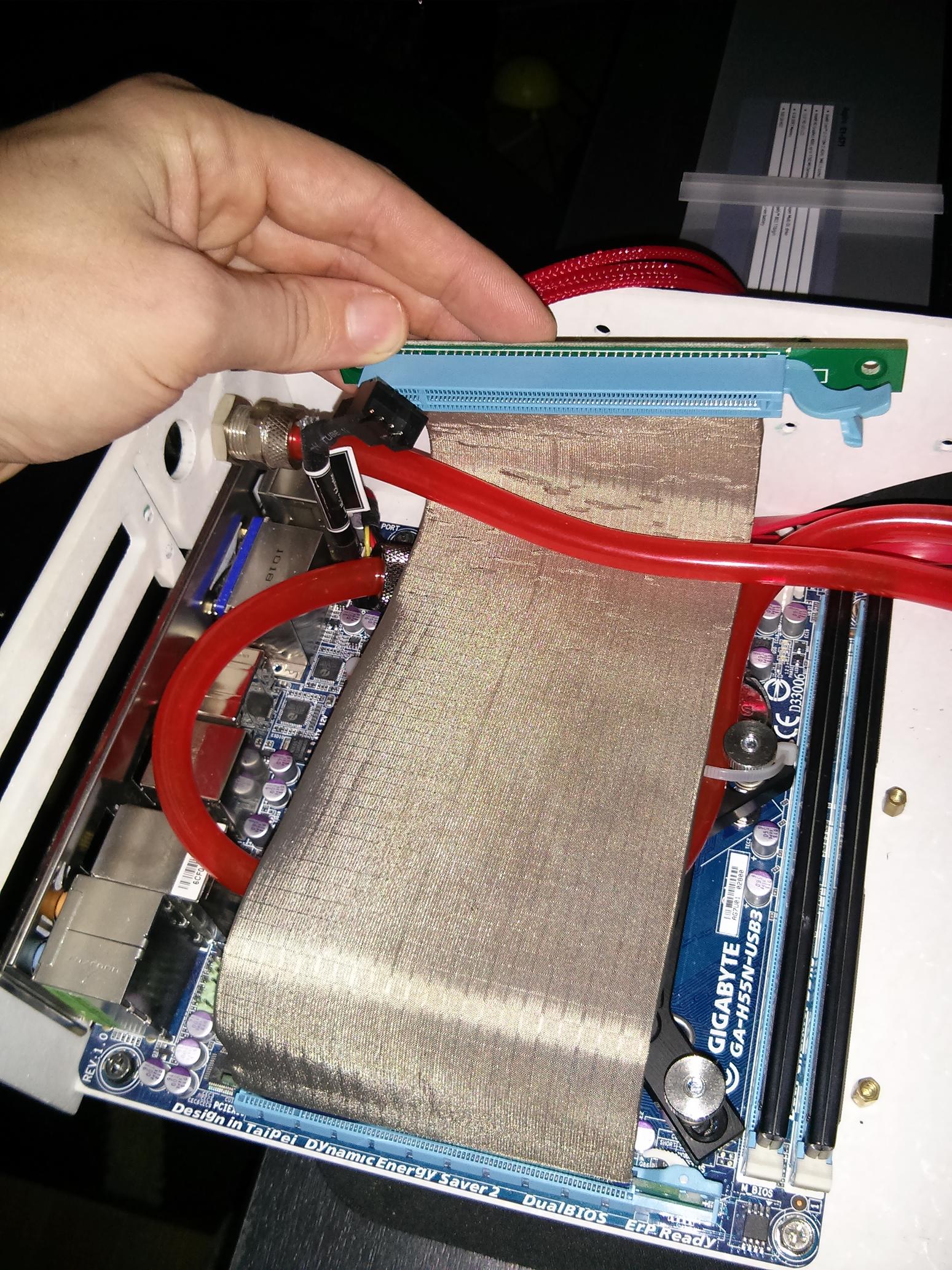

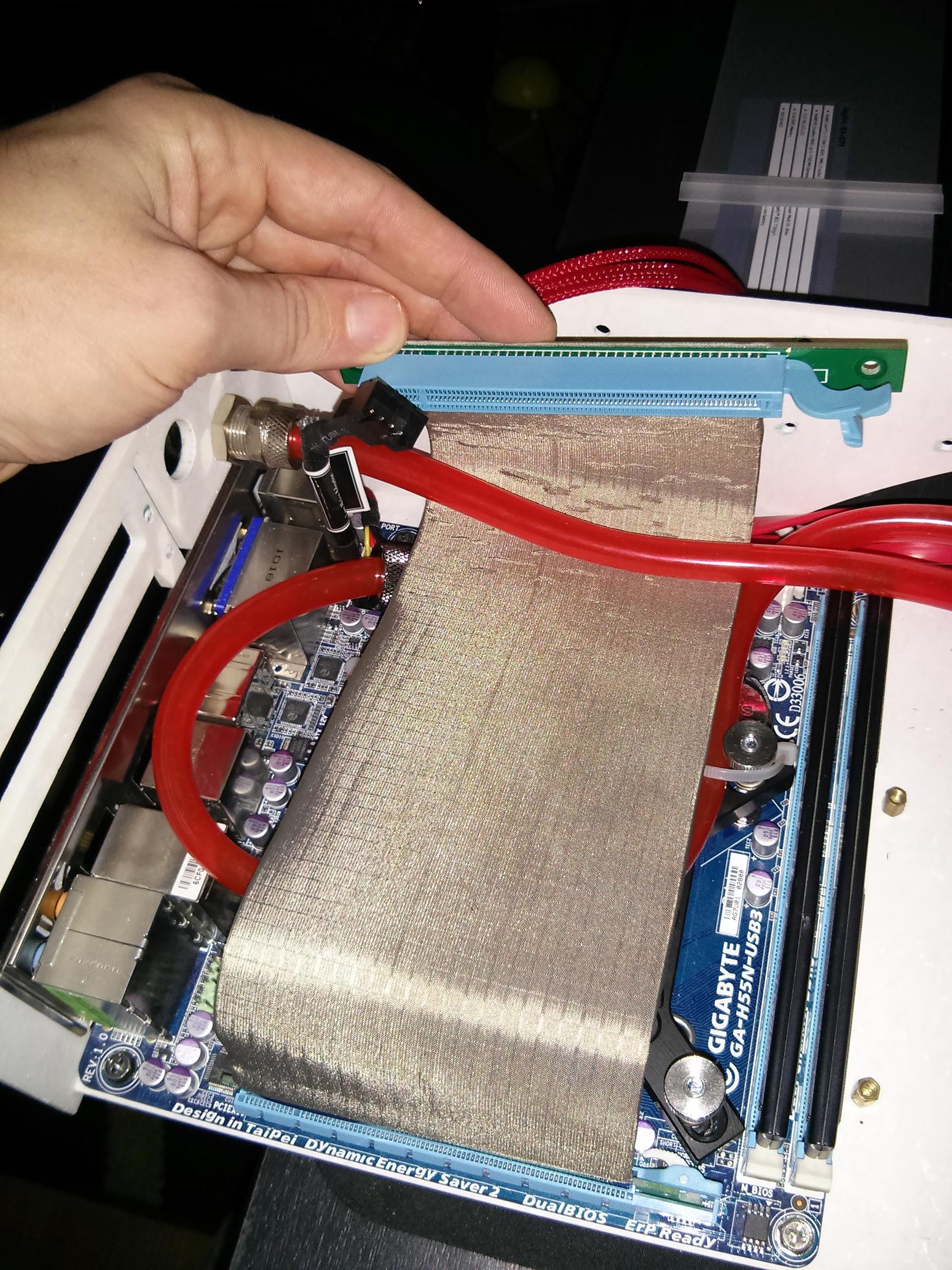

Da die Grafikkarte leider mit den Kabeln vom Netzteil zusammenstößt muss noch ein weiteres Mal das Innesgehäuse geändert werden.
Es folgt das die Grafikkarte dann um 180 ° gedreht wird und als Riser Karte jetzt eine Flex Karte zum Einsatz kommt.
Ich hoffe ich bekomme damit keine Probleme aber wir werden sehen. ( Vllt geht es hier erst im nächsten Jahr weiter, da ich nicht weiß wann die neue Version des neuen Innengehäuses gefertigt wird.)
So es gibt mal wieder ein paar Neuigkeiten:
Das neue Innengeäuse ist dar und ich werde heute abend mal ein paar Fotos nachreichen, und alles mal Probehalber dranhalten.

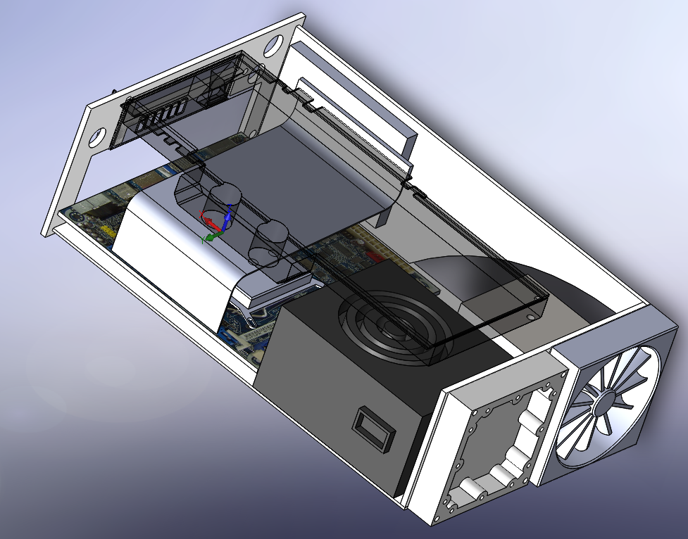

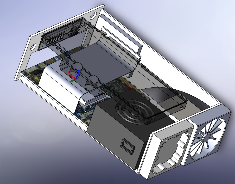

So heute wurde mal wieder ein bisschen weiter gemacht. Geplant ist nun das der Lüfter vor dem SFX Netzteil ersetzt wird durch einen selbstgebauten AGB ( Selbstbau AGB Thread: https://www.computerbase.de/forum/t...ucken-welches-material.1432379/#post-16817482 )
Diese Woche sollte ich es auch schaffen die Teile im neuen Innengehäuse Probezusetzten ( hoffe das passt :D )
Zur verdeutlich hier noch mal die neue Darstellung:
