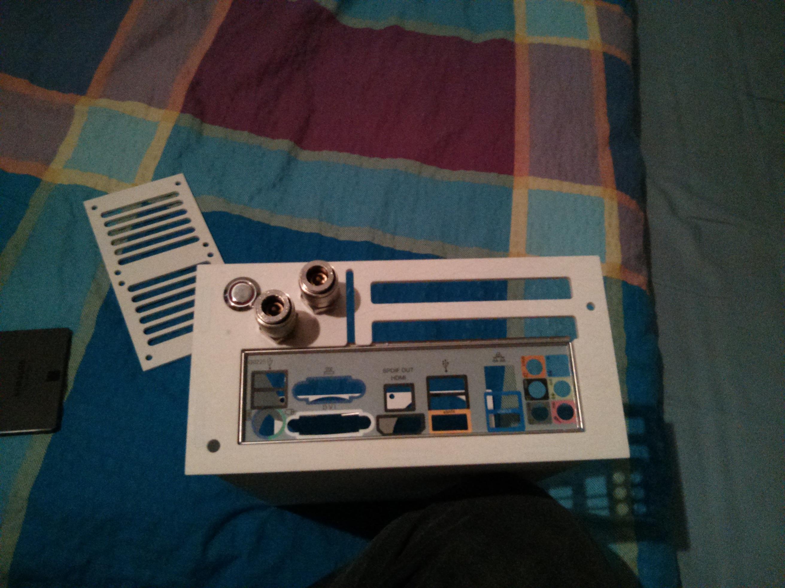

Und das Innengehäuse bekommt eine neue Rückplatte, damit das ganze nicht so hingebastelt aussieht

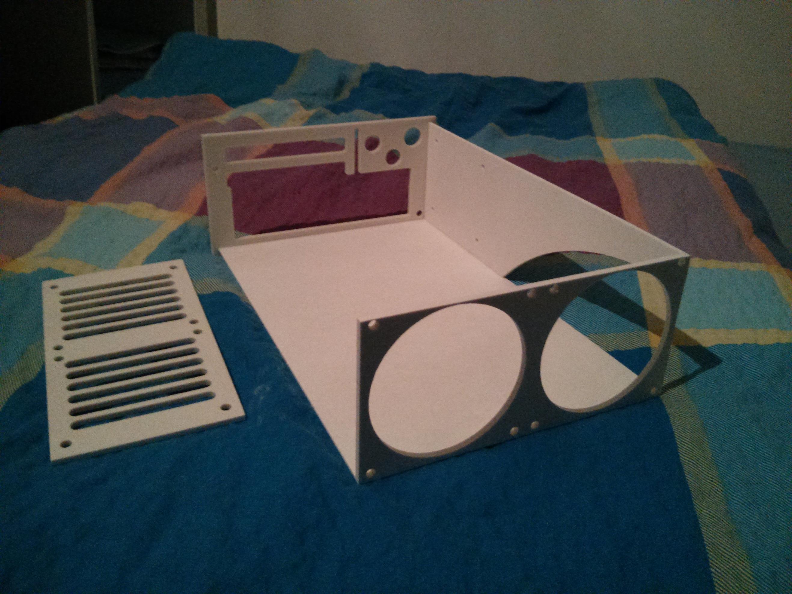

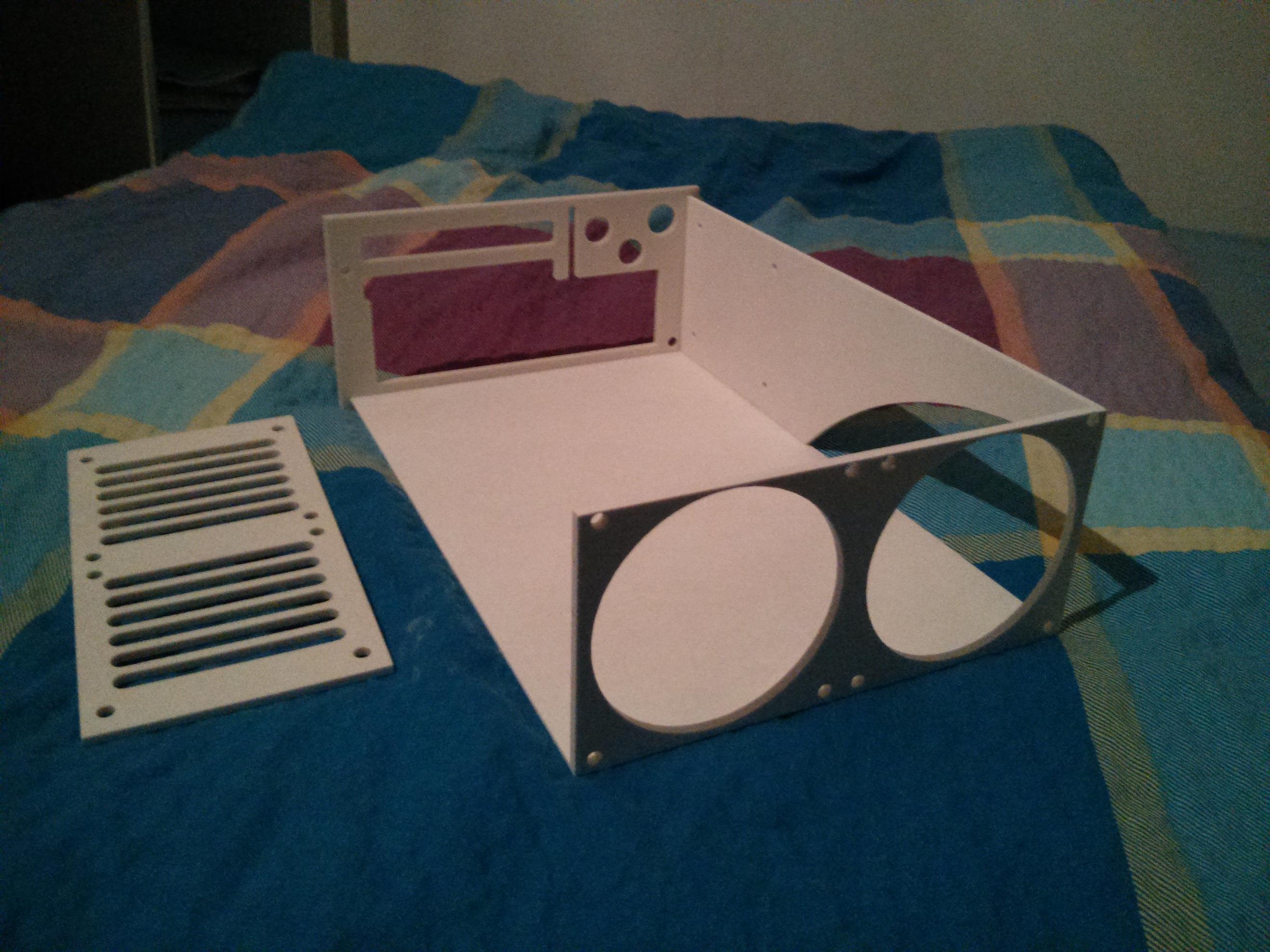

So gibt noch nen kleines Update, die 2. Version des Kunststoffgehäuses ist dar :
Es ist zusätlich eine Abdeckplatte für die Vorder\ Unterseite gefertigt worden. bin mir noch nicht ganz sicher ob ich das Case hochkant hinstelle oder doch eher längs
Okay jetzt ist ein großes Problem aufgetaucht: die 90° anschlüsse http://www.caseking.de/shop/catalog...l-1-4-Zoll-auf-10-8mm-shiny-black::12463.html lassen sich nicht auf den CPU Block http://geizhals.de/alphacool-nexxxos-xp3-light-acetal-edition-12153-10418-a883345.html
Da ich leider nicht auf die Anschlüsse aufgrund der flachen Höhe verzichten kann muss ich wohl nen anderen CPU block nehmen. Kennt jemand einen bei dem die Bohrungen weit genug auseinander sind und der auch noch gute kühlleistung bringt ?
Aktuell finde ich so wirklich nur den hier http://geizhals.de/ek-water-blocks-...kel-775-1150-1155-1156-1366-2011-a851131.html

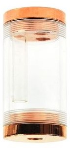

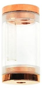

Ach ja und noch mal ne andere Frage kann man den AGB folgender maßen nutzen ( sozusagen auf dem Kopf) :
Dann halt das Wasser oben reinlaufen lassen und durch das Röhrchen wieder nach oben raussaugen ?
Oder gibt es dabei ein Problem das ich übersehe ?

Folgende Anschlüsse passen drauf. Gerade selbst probiert. http://www.aquatuning.de/wasserkueh...m-8x1mm-anschraubtuelle-g1/4-90-drehbar-typ-2
Duke00 schrieb:Da ich leider nicht auf die Anschlüsse aufgrund der flachen Höhe verzichten kann muss ich wohl nen anderen CPU block nehmen. Kennt jemand einen bei dem die Bohrungen weit genug auseinander sind und der auch noch gute kühlleistung bringt ?
Leider werden die Anschlüsse zu hoch sein und dann mit der Grafikkarte zusammenstoßen.

Die Anschlüsse sind 2mm höher als die I/O-Blende
Jedoch ist der Abstannd zwischen Mainboard und Graka nur 39mm und dann kommt da noch die Höhe des CPU Sockels zu, die Dicke des GPU-Kühlers und dann bleiben eigentlich nur die flachen (~20mm hohen) anschlüsse übrig

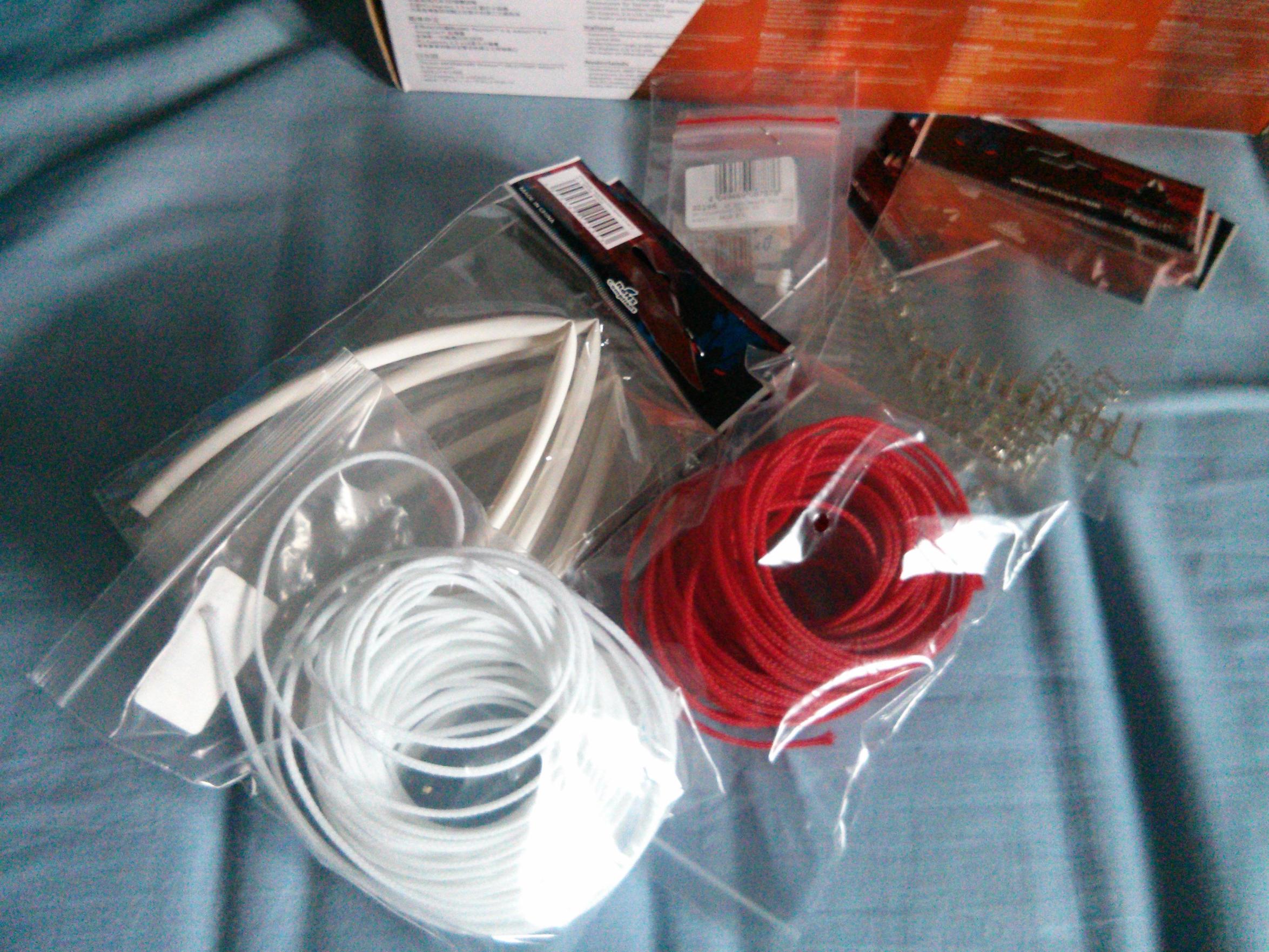

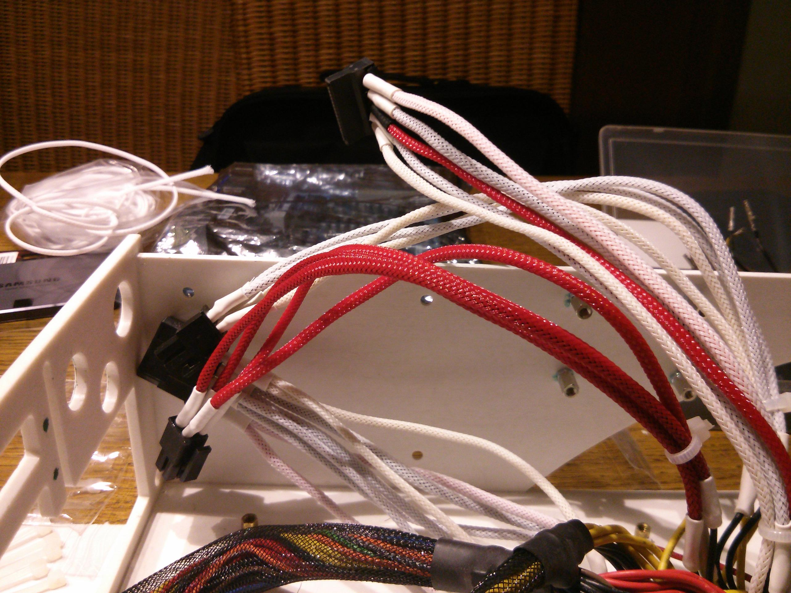

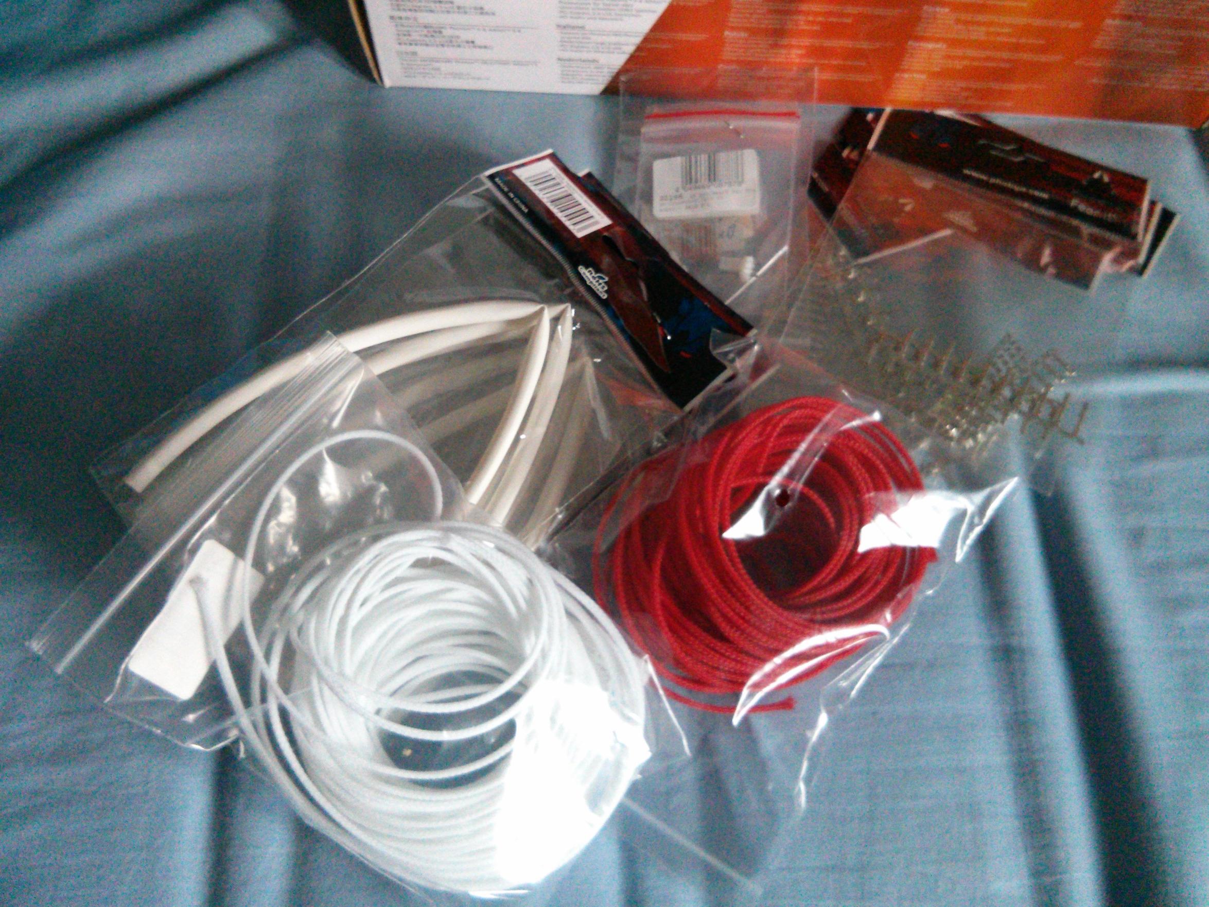

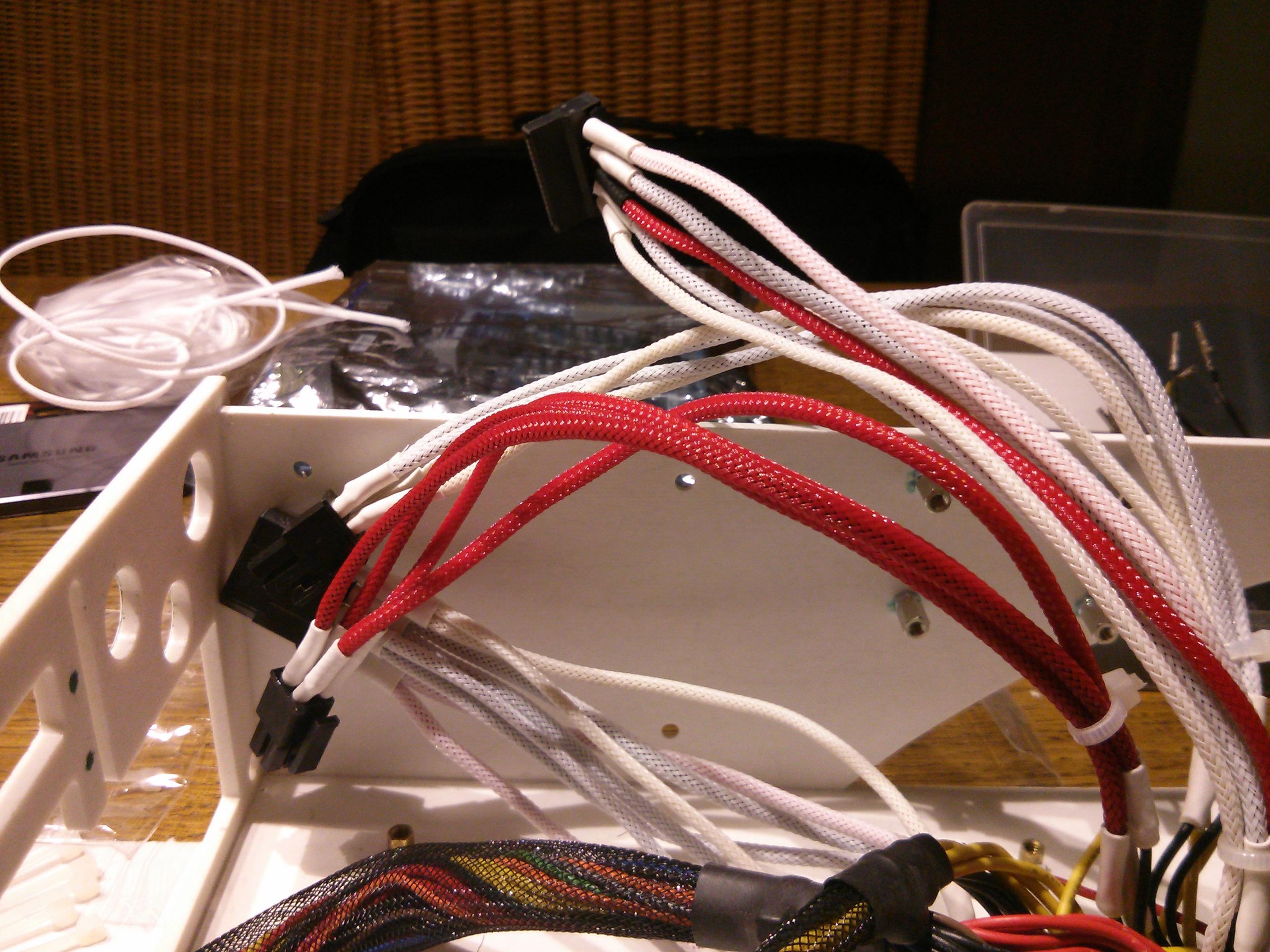

So bin mal wieder nen bisschen vorangekommen und nachdem heute die sleeves angekommen hab ich auch direkt losgelegt. Fürs erste mal bin ich eigentlich ganz zufrieden mit :
Leider musste ich jetzt das SFX Netzteil aus dem Gehäuse nehmen, da es mit um 2mm nicht passte ... hab mich mega geärgert
Später wird vllt noch mal nen neues Kunststoffgehäuse gebaut aber erstmal wird das Projekt mit diesem hier vollendet.

So es ist ein neues Problem aufgetaucht. Es sind einfach zu viele Kabel beim Netzteil und die Blockieren teilweise die Grafikkarte, jedoch die Schläuche passen soweit gut
