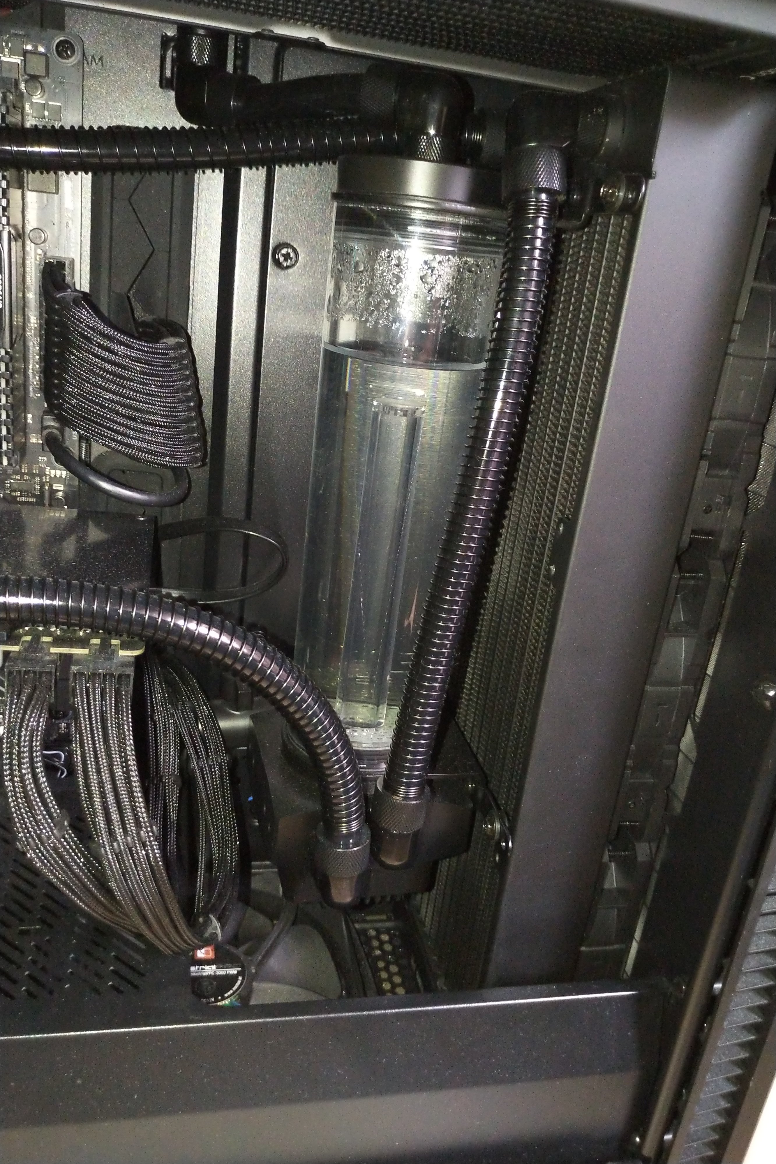

Hi Leute,
ich nutze eine EK Water Blocks EK-DDC 3.2 PWM Pumpe inkl. EK-DDC Heatsink Housing in Verbindung mit einem Alphacool Eisbecher DDC 250mm Acetal - montiert ist die Pumpen/AGB-Kombination an meinem Radiator in der Front. Die Kombination ist soweit es ging entkoppelt aber ich finde die Pumpe dennoch extrem laut. Es ist auch sehr schwer die Lautstärke ohne Pumpe zu messen, aber wenn ich die Lüfter anhalte höre ich immer noch ein deutliches Surren. Ich habe die Pumpe über mein Mainboard per PWM auf 10% resp. ~1250 rpm runtergeregelt und höre sie immer noch deutlich. Ich habe das Housing in der Hoffnung gekauft, dass dadurch der Schall weiter unterdrückt wird.
Hat wer die selben Erfahrungen oder bin ich alleine mit diesem Problem? Ich habe mich sehr genau informiert und habe in mehreren Forenbeiträgen gelesen, dass die DDC auf 7V nicht mehr hörbar sein soll.
Ich bin jetzt am überlegen ob ich mir Alphacool Eisbecher D5 250mm Acetal inkl. VPP755 holen soll. Die D5 soll ja noch einmal deutlich leiser als die DDC sein. Von der Leistung her sehe ich kein Problem. Meine Wasser-Temperatur beträgt je nach Jahreszeit/Raumtemperatur ~30-40° im Idle.

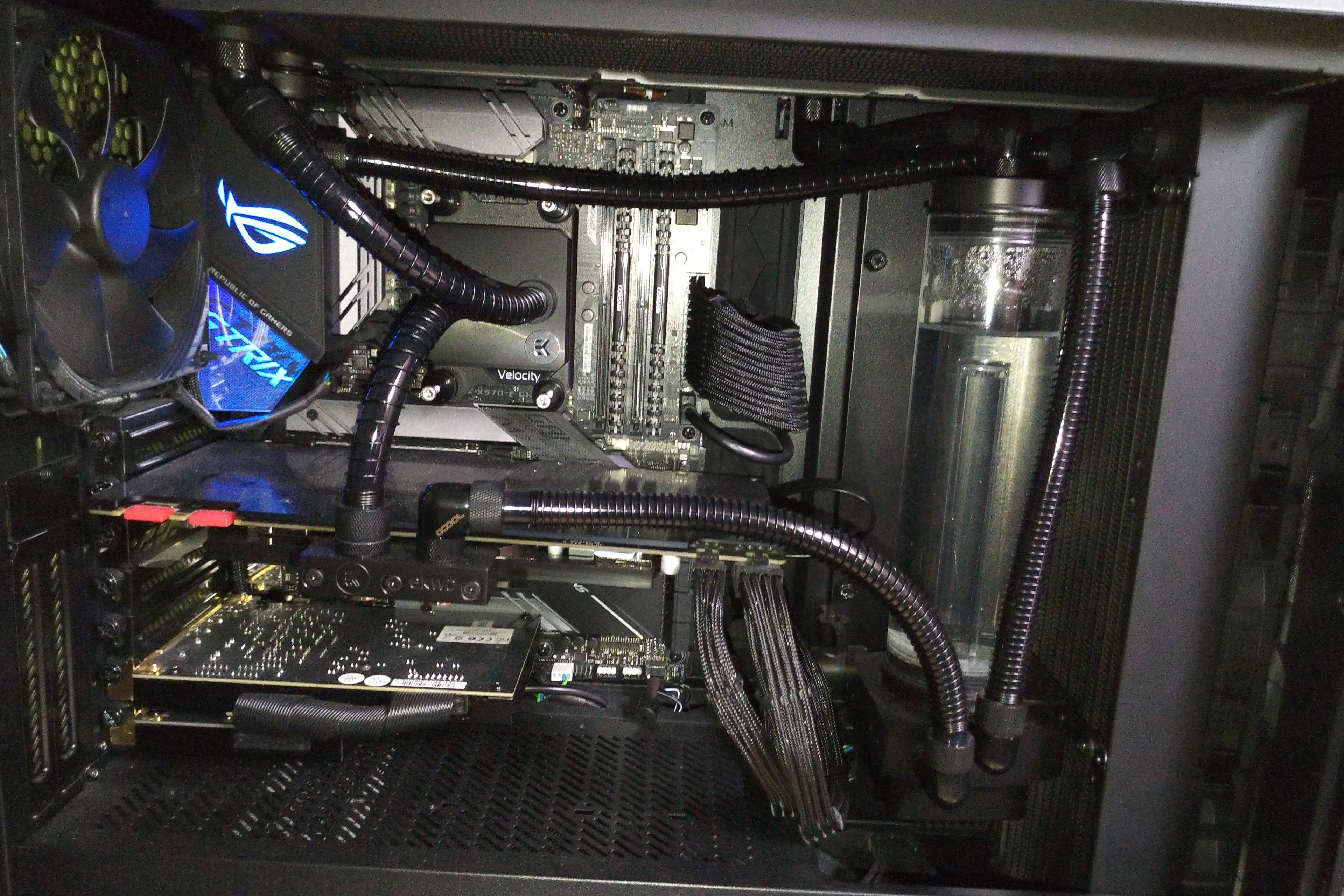

Kurz ein paar Eckdaten zu meinem System:
Loop:
Pumpe -> GPU -> CPU -> T-Sensor -> Radiator (passiv) -> Radiator (aktiv) -> AGB -> Pumpe
Meint Ihr dieser Wechsel wird sich lohnen oder habt ihr einen besseren Rat für mich? Ich würde gerne weiterhin die Pumpe und den AGB am Radiator anbringen, da ich sonst nicht genug Platz habe.
Vielen Dank im Voraus.
TL;DR: Die Pumpe war zu fest angeschraubt und hat am Top gekratzt. Jetzt ist die Lautstärke sehr viel angenehmer, aber noch nicht unhörbar. Wenn mich das auf Dauer stört werde ich die D5 testen.

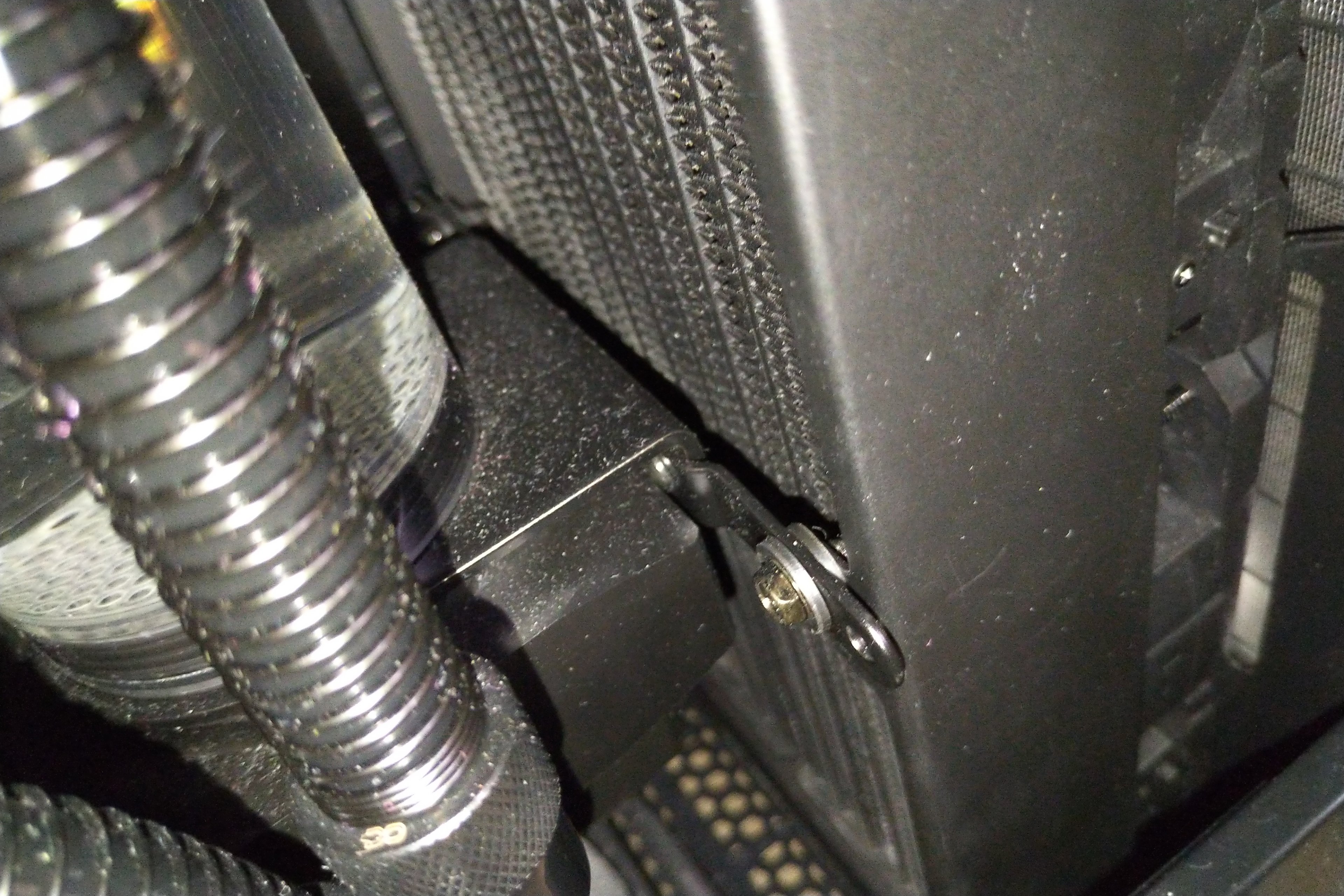

Ich habe als Entkopplung folgende Lösung: Radiator -> Gummi-Scheibe -> Halterung -> Gummi-Scheibe -> Schraube. Ich mache später/morgen mal ein paar Fotos.
thethinker schrieb:
Ich versuch die Schrauben mal ein bisschen zu lockern, vielleicht liegt es wirklich daran. Ich habe per Hand angezogen ohne Drehmoment.
Probier das mal als erstes. Auch per Hand angezogen kann da schon zu fest sein. Da kann schon eine halbe Umdrehung jeder Schraube einiges ausmachen. Sonst kannst du auch mal das Wasser ablassen und schauen, ob der Impeller rund läuft oder da irgendwas drin hängt.

Meine Pumpe ist mit einem Entkopplungsset befestigt, gibt's auch von anderen Herstellern.
Ich habe auch so ein Entkopplungsset - das das Gewinde der Schrauben ist allerdings größer als das Gewinde am Radiator... Ich werde das mit dem Lockern der Schrauben morgen mal testen und dann berichten. Vielleicht bringt das ja schon etwas.

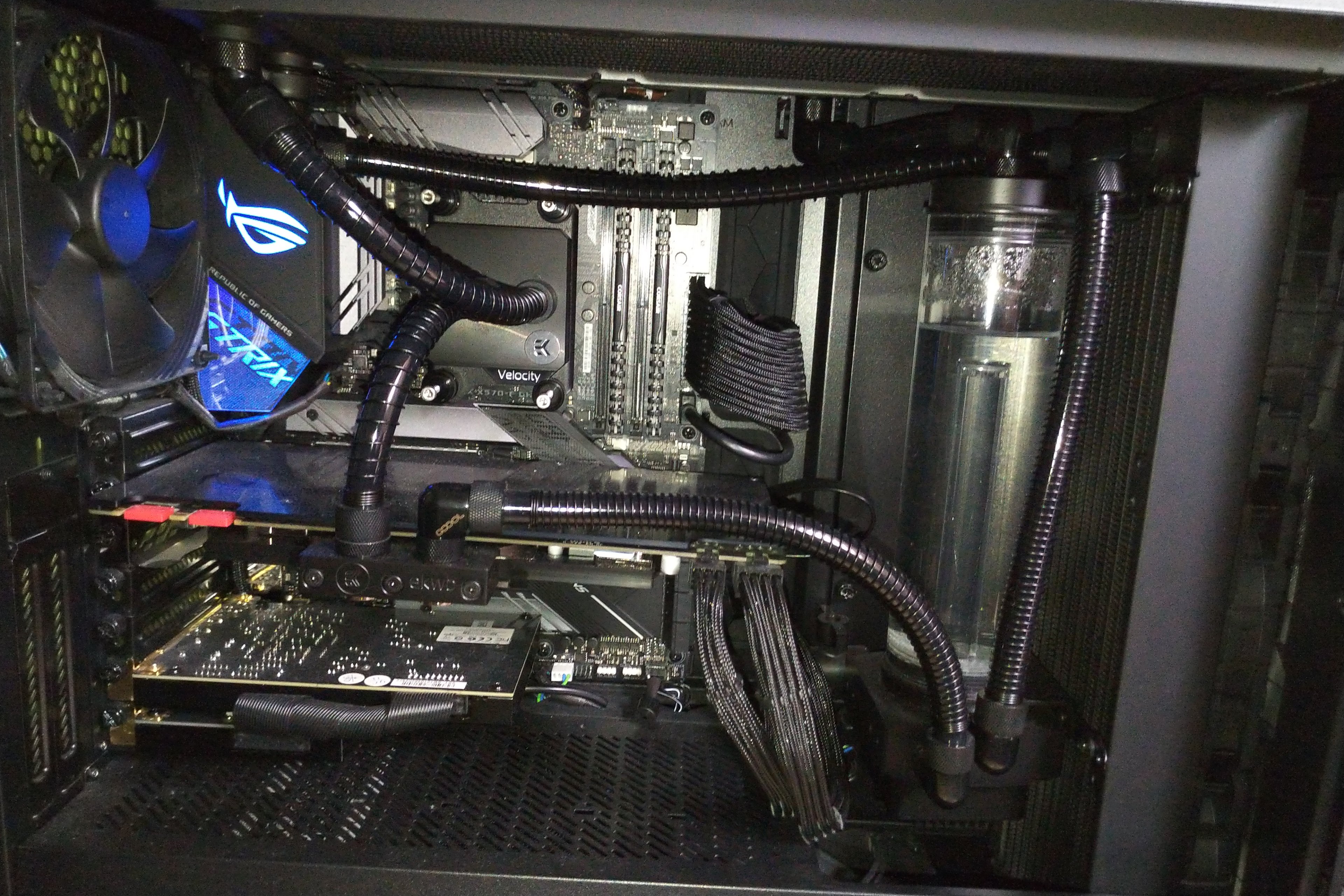

So, habe jetzt mal die Schrauben etwas lockerer gemacht, es ist jetzt definitiv angenehmer. Ich sehe auf Dauer, ob mich das Ding sehr stört. Ich denke ich werde eine D5 ausprobieren, wenn sie mich stört.
Ich habe jetzt auch gemerkt, dass meine Front-Lüfter das Gehäuse deutlich zum Vibrieren bringen, obwohl entkoppelt. Aber die Schrauben liegen wohl auf, an den Grenzen der Haltevorrichtung für den Radiator auf. Um das zu verdeutlichen:
Im Anhang noch die Bilder zu meiner DIY-Entkopplung mit Gummi-Scheiben und vom Gesamtsystem.
Danke für Eure Hilfen und Vorschläge. Ich werde das auch in meine Frage schreiben, damit die Leute mit dem selben Problem hier nicht alles durchlesen müssen. Ein Mod könnte ja den Titel in [Gelöst] ändern.
