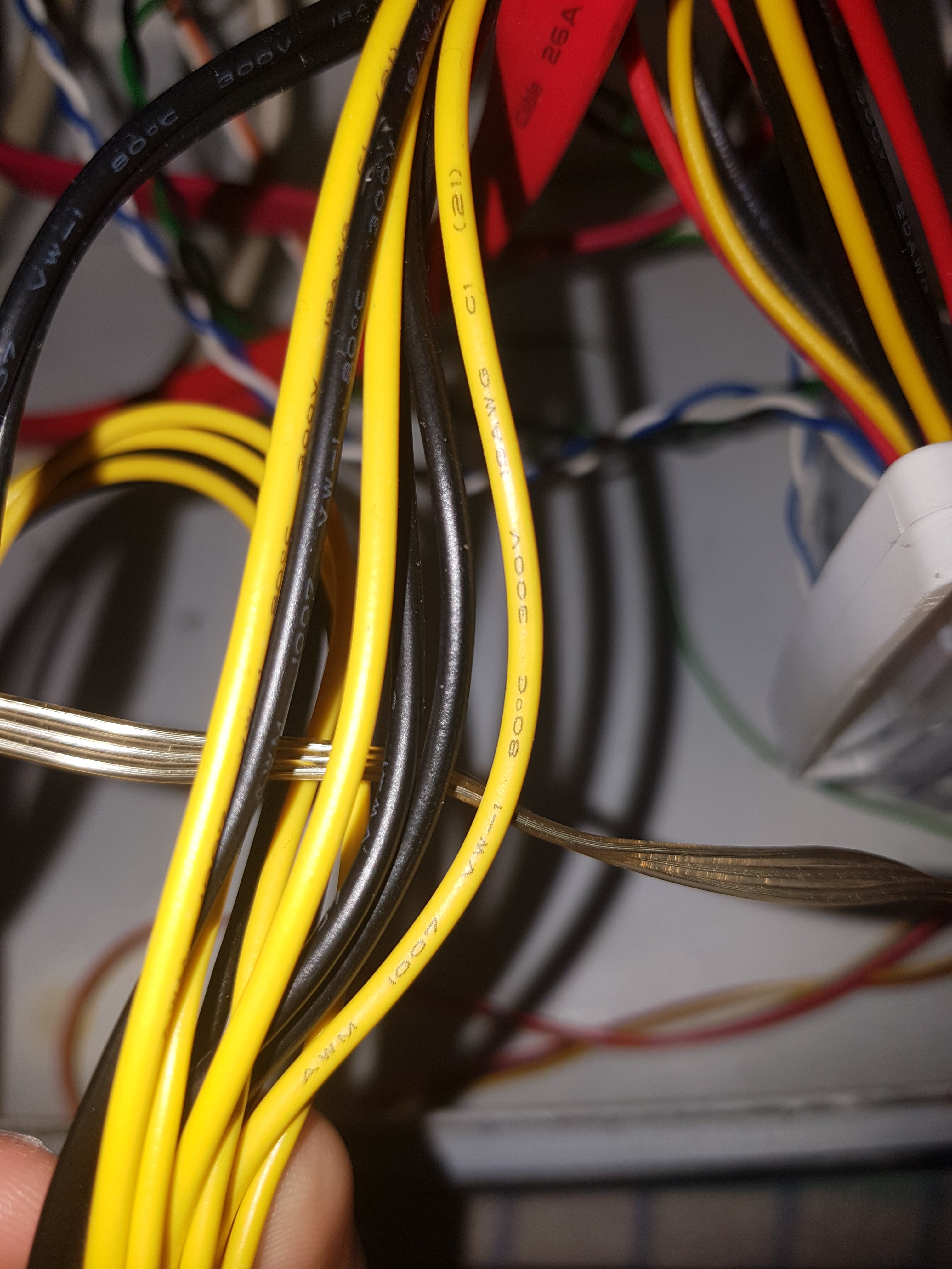

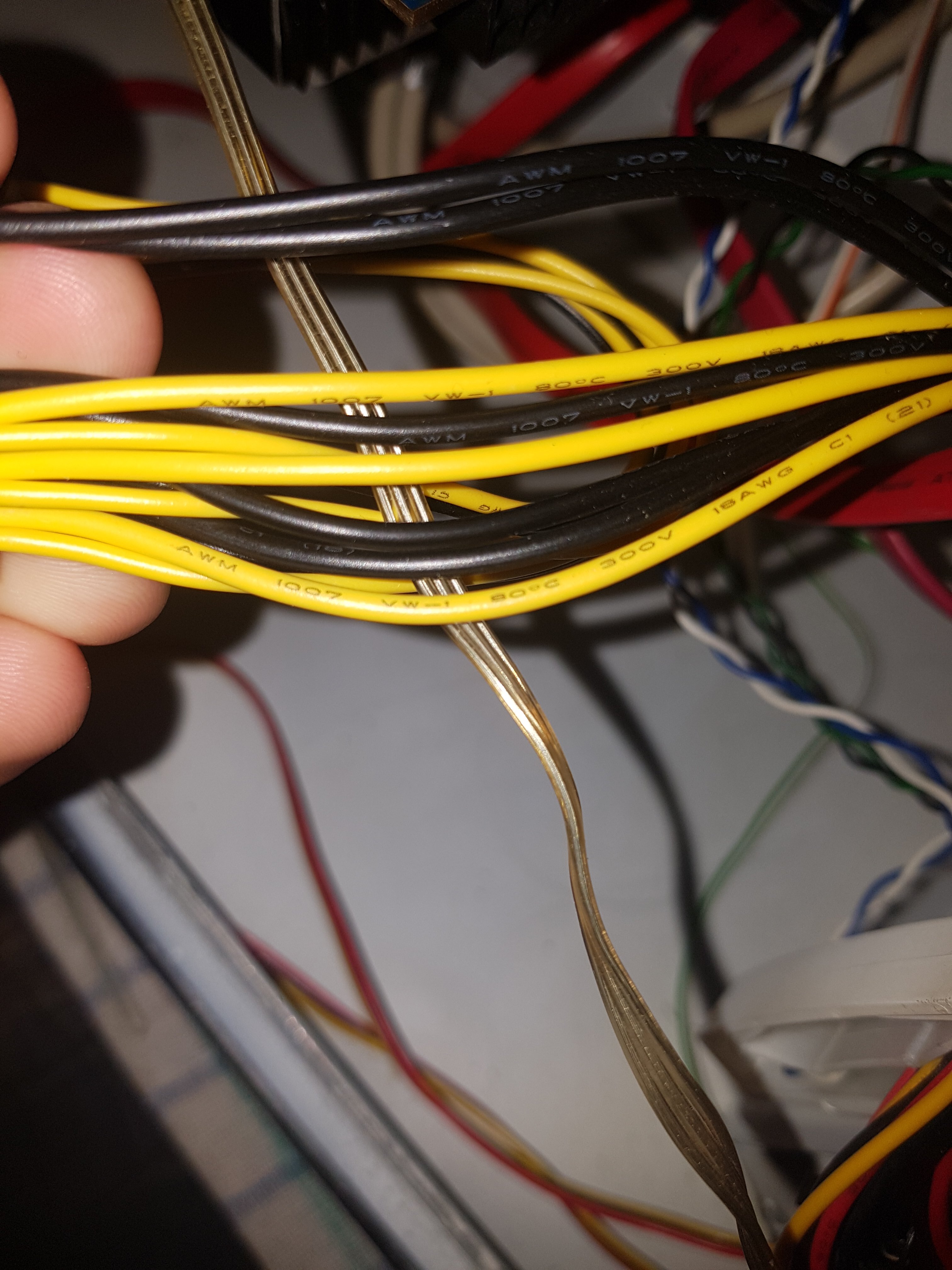

Laut vielen Tests schaffen viele Netzteile 150watt über die 75watt PCI-E Leitung. Auf dem Kabel steht meistens eine Zahl oder ein Wert, mit dem man anhand einer Tabelle den zugelassenen Strom ablesen kann. Die meisten Kabel haben den notwendigen Durchschnittswert. Muss man mal ablesen.
Ich schicke mal ein Bild der PCIe Kabel
Wo gibt es solche Tabellen und welche Zahlen sind bedeutend?

Die Kabel haben AWG 18. Damit sind mehr als 9a pro Kabel machbar. Also 3x 9A und dann mal 12v sind mehr als 300w. Somit wäre ein Adapter kein Problem.
