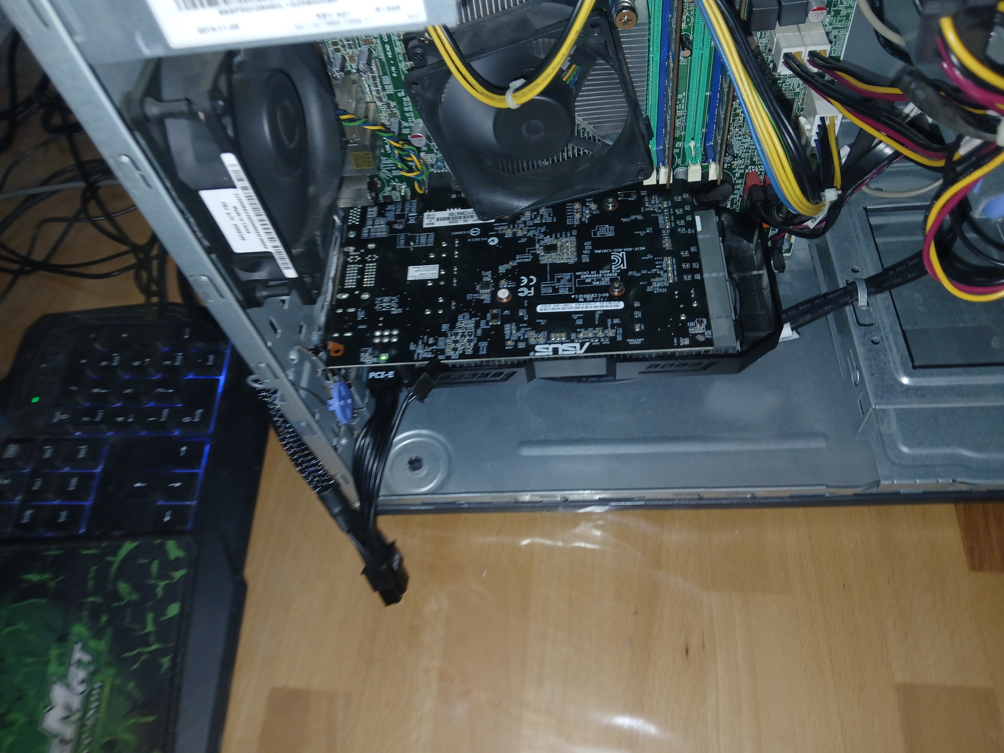

Nun wollte ich sie mit einbauen aber es gibt kein 6Pin Stecker.
Hat jemand von euch ne Idee was ich da machen kann?

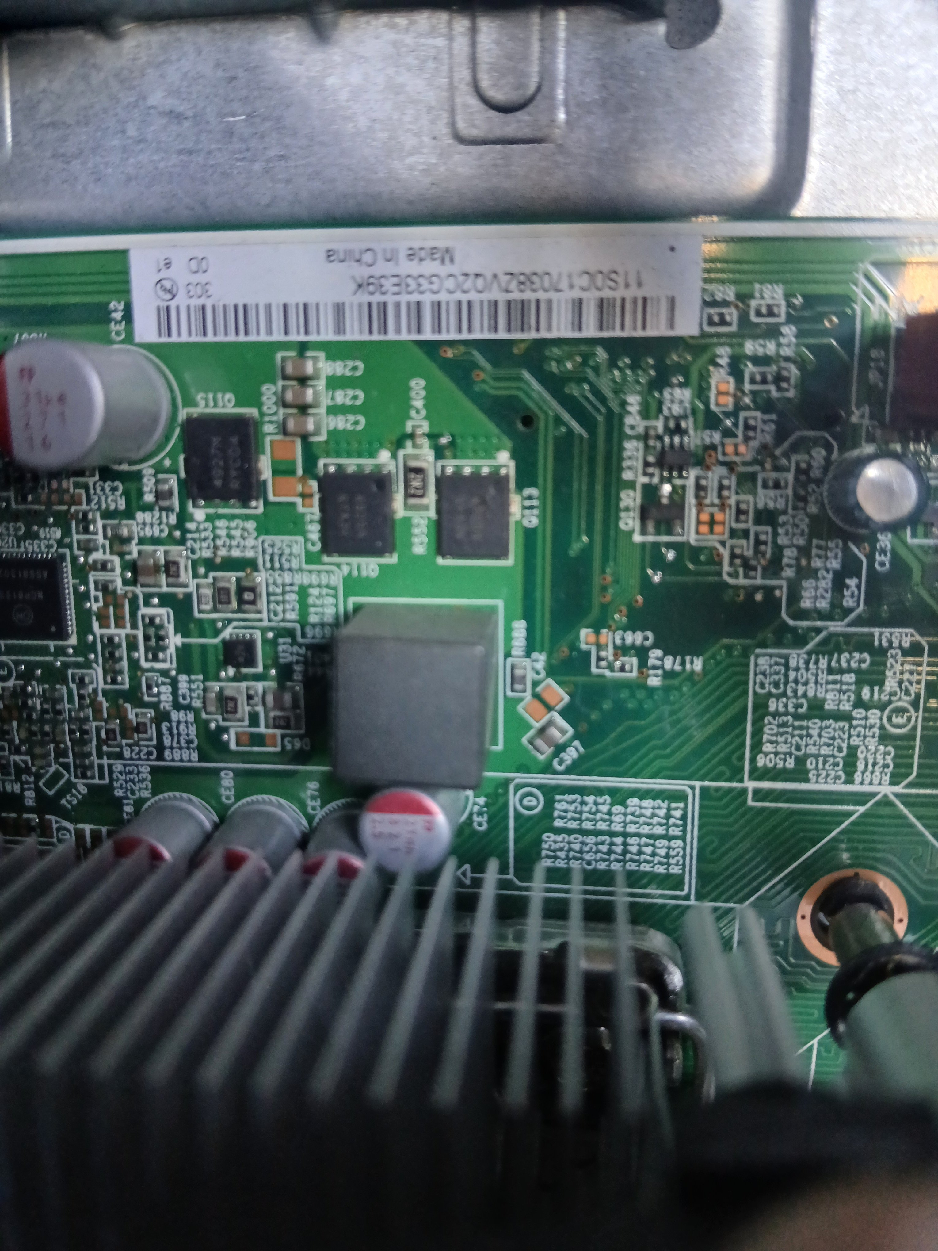

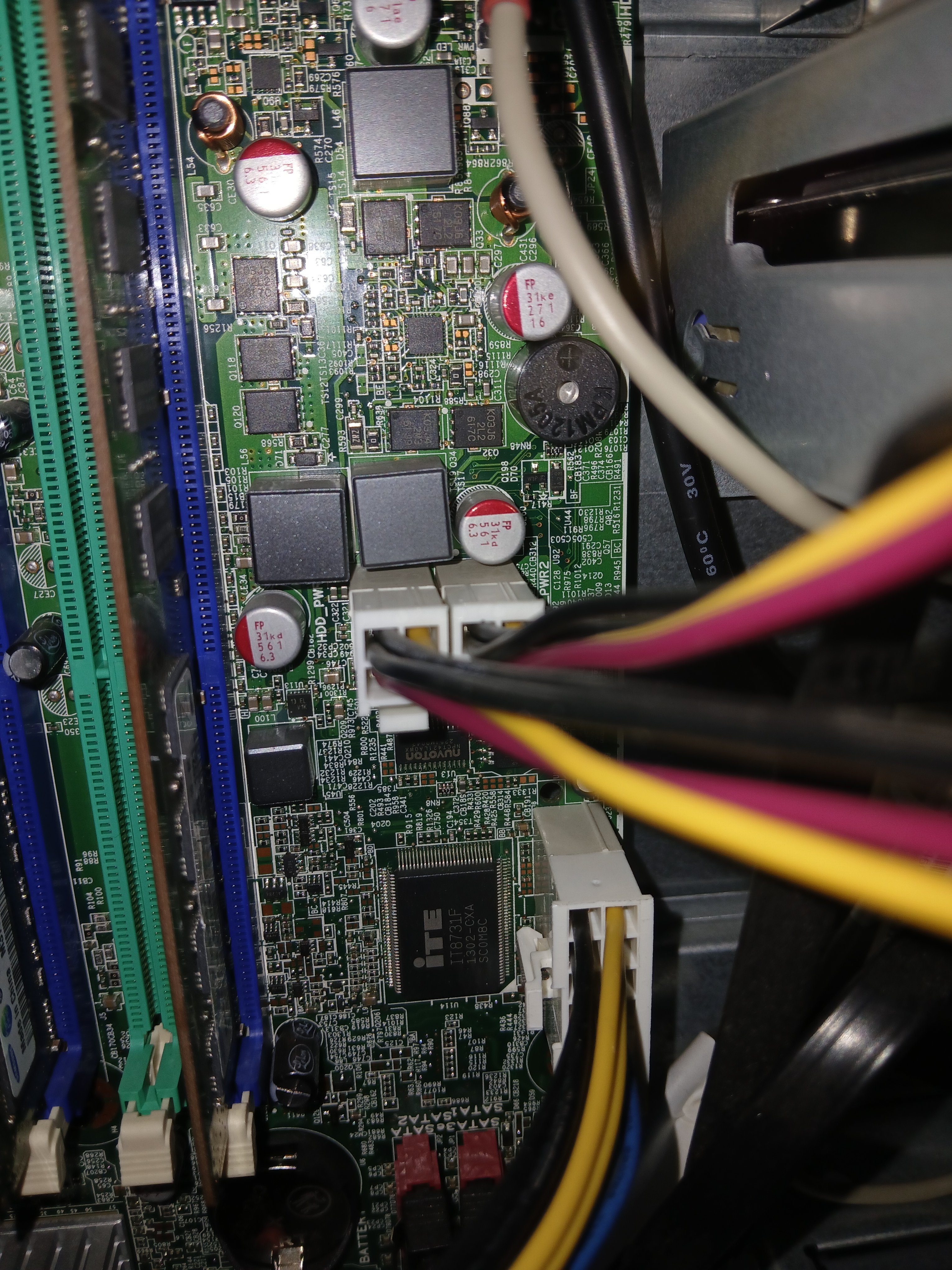

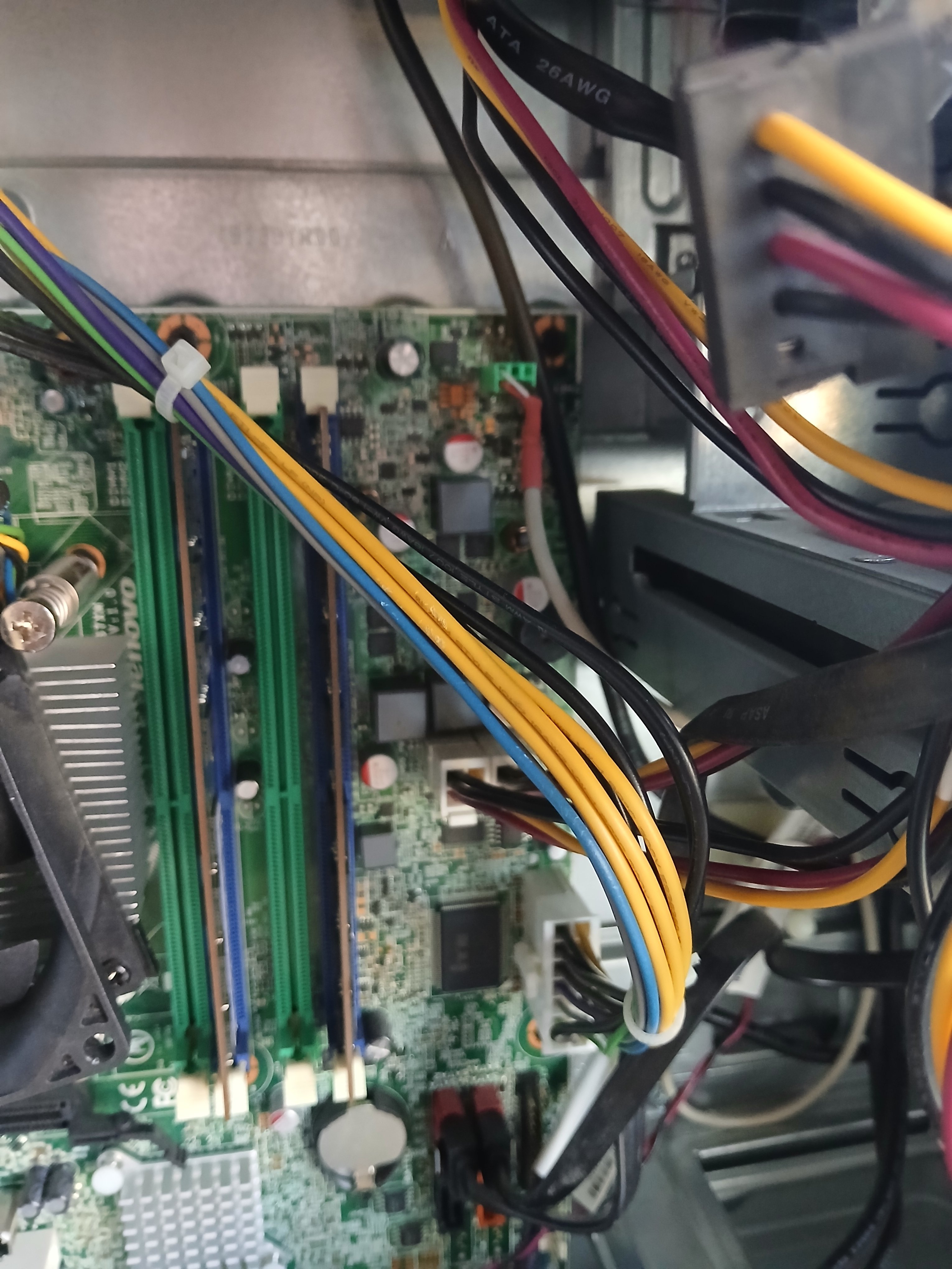

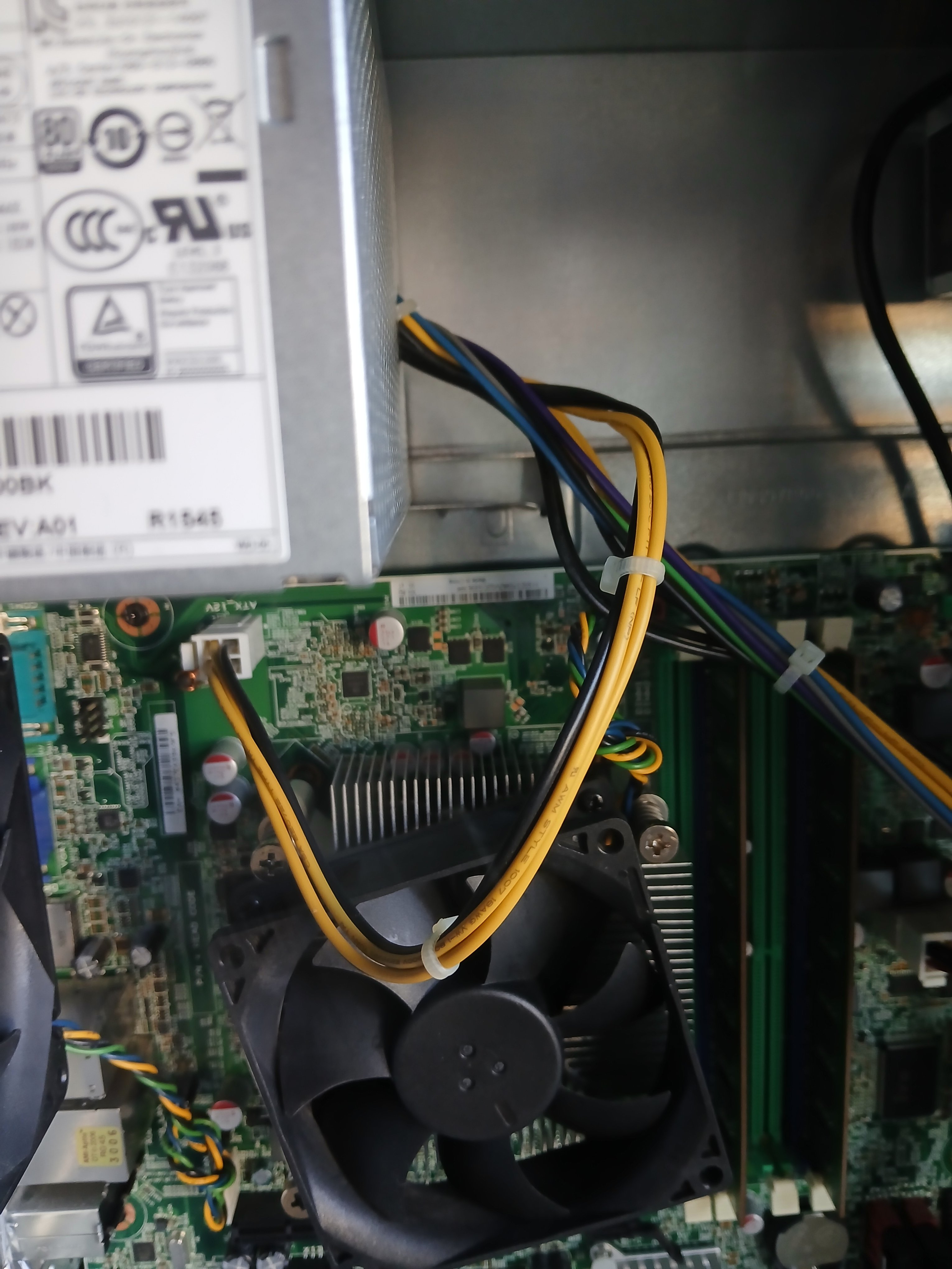

Hier sind noch ein paar Bilder...
Ich wüsste nicht welche Angaben ich noch machen könnte...
