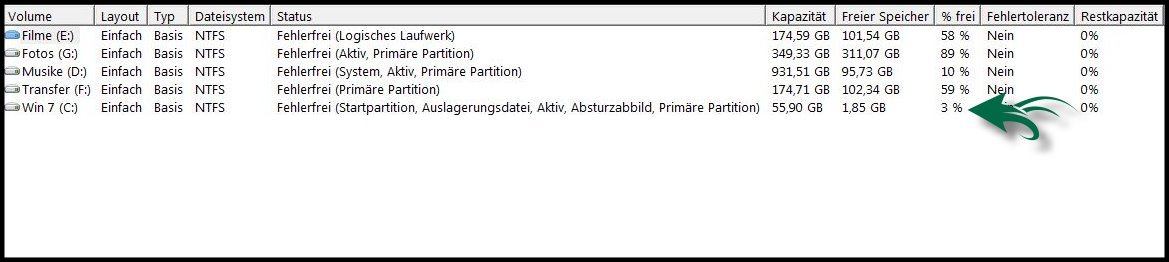

Aus 2 SSD eine Partition machen?
Geht so ohne weiteres nicht. Es sei denn du meinst, dass du die beiden SSDs zu einem RAID machen willst. Auch das ist nicht unbedingt empfehlenswert.
Ich persönlich würde die SSD so als 'normales' LW einbauen und dann auch ganz normal nutzen und mich da nicht auf irgendwelche Experimente wie z.B einem RAID einlassen wollen.
Aber das ist nur meine ganz persönliche Meinung. Kann sein, dass der ein oder andere das anders sieht.

Vielleicht ist ein sinnvolleres Speichermanagement hilfreich. In den Standardeinstellungen wird alles auf C: abgelegt (Eigene Dateien, Musik, Downloads etc.) leg hier doch einfach mal die Speicherpfade anders, z.B. das die Downloads automatisch auf der HDD statt der SSD landen ect.

Geht schon, dazu müsstetst du beide Datenträger in der Windows Systemverwaltung in Dynamische Datenträger umwandeln.
Bin mir aber ziemlich sicher, dass es nicht mit der Systempartition funktioniert.
Besser wäre es, wenn du die einfach die SSD zusätzlich einbaust und die als Datenpartion einrichtest und ggf. Eigene Dateien usw. rüberschiebst.
Was ist den alles auf der alten 60 GB SSD?
Ich würde die einfach einbauen, paar alte Programme deinstallieren und diese wieder auf die neue SSD installieren. Bzw. die ganze Musik, Filme usw. auf die neue kopieren.
Oder eben nochmal neu aufsetzen und auf die eine nur Win installieren und Treiber und auf die anderen die ganzen Programme usw.
Man sollte auch ein wenig Platz auf die SSDs lassen.

Vielleicht reicht auch schon einfach mal richtig Aufräumen auf der SSD?
Wenn alle Nutzerdaten auf Festplatten liegen (so sieht es ja aus), dann kann man mit einer 60GB SSD für das System und die meisten Programme eigentlich ziemlich gut auskommen.
Eine kleine Analyse mit Windirstat sollte helfen, um die Platzfresser zu finden
Bei den SSDs wäre ich da sehr vorsichtig, denn wenn eine ausfällt verliert man die Daten von beiden und bei den verwendeten SSD, halt ich das Risiko dann für mehr als theoretisch:quakegott schrieb:wenn du einen raidcontroller im rechner hast der jbod kann dann ja :
Eine ordentliche Datenverwaltung sowie eine gute Backupstrategie wären hier wohl die besten Lösung und dann könnte man das Pagefile auf 2GB begrenzen (besser als es auch eine HDD auszulagern) und ggf. den Ruhezustand deaktivieren, wenn der sowieso nicht genutzt wird. Dann eben alte Dokumente und Download regelmäßig von den Standardordner auf die Platten verschieden, denn 60GB sind eben wirklich wenig.bealehni schrieb:es sind 2 SSD OZC SOLID 3

Starte mal Treesize, öffne die ersten Ebenen und mache ein Screenshot der SSD.
Wenn genug Ram vorhanden ist, kannst du die Auslagerungsdatei auf eine HDD verschieben.
Möglicherweise brauchst du keine Ruhezustandsdatei.
Dann solltest du die SSD ersteinmal bereinigen. CCleaner macht da gute Dienste. Nicht aber den Registry-Cleaner verwenden!
Dann kannst du Programme, die oft verwendet werden aber viel Speicher benötigen, nach dem Einbau der SSD neu installieren, und zwar auf die neue SSD. Wobei ich denke, dass nach Ausnutzung der oben genannten Möglichkeiten schon wieder genug Speicher vorhanden sein wird.
