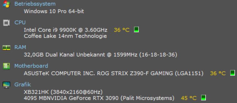

Habe Probleme mit den neuen 64 GB Speicher. Habe jetzt 32 GB mit 3200 XMP Speicher was geht.
Im Bios wird der neue Speicher im XMP Profil richtig erkannt und alles richtig automatisch voreingestellt.
Wenn ich jetzt auf beenden, speichern und Neustarten ausführe , bleibt der Monitor Schwarz er fährt nicht mehr hoch.
Mit den Optimalen Standartwerten fährt er dann wieder hoch.
Sind aber dann nur glaube 2066 Mhz gewesen.
Warum wird alles im Bios was aktuell ist erkannt richtig aber er fährt damit nicht hoch ?
Weil dein OC halt nicht klappt in der konstellation. Auszulesen was im RAM hinterlegt ist funktioniert praktisch immer, wenn der RAM ansich überhaupt funktioniert, dass dann auch zu laufen lassen zu können ist wieder was anderes.
Aus den Bildern ist es unmöglich zu sagen welchen RAM du da genau hast.
Speccy sowieso absolut nicht zu gebrauchen wenn du Hardware vernünftig auslesen möchtest heutzutage.
auf dem Bild steht doch 1599 Mhz = 3200 DDR .... Dual Data = der Speicherhersteller rechnet gerne den realen Takt mal 2 ...
Dann halt per Hand einstellen und vielleicht die Voltage entwas erhöhen ( im Rahmen dessen was erlaubt ist natürlich nur )
Das Bild ist mit dem alten 32Gb der geht ja.

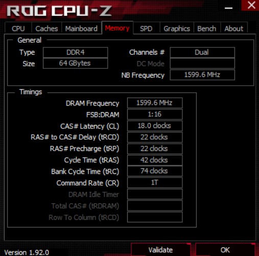

Auch hast nie wirklich Einstellungen deines Speichers gepostet ob das Mainboard die auch richtig auslesen tut z.b.
CPU-Z hätte ja die Infos parat im Reiter Memory und SPD.

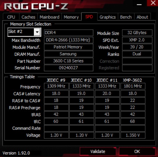

Habe das gleiche Problem, dass meine beiden 32 GB Riegel (siehe Anhang) nicht mit den hinterlegten 3600 MHz laufen wollen, bei 3200 MHz ist Schluss.
Habe schon Spannungserhöhungen durchgeführt, beim RAM auf 1,4V und SoC auf 1,175V... Keine Chance.
Ich weiß, dass 3600 MHz auch nicht offiziell unterstützt werden, aber ärgern tut es mich schon, da der RAM auch nicht gerade billig war.
Hat jemand noch eine Idee?
CPU: Ryzen 5 3600
MB: Asus ROG X570-F
PS: Hatte mal 2 16 GB Riegel von G.Skill, die haben solide ihre 3600 MHz akzeptiert. Das MB und die CPU sind also fähig.

und die genaue Bezeichung müssen wir uns raussuchen ? oder umständlich über eine Teilenummer finden über deine "aktuellen" RAM Bausteine?
CPU-Z RAM und SPD bitte posten
Stecken schon im 2. und 4. Slot

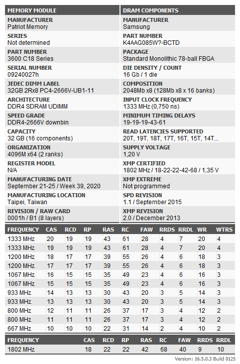

Steht zwar Samsung dran, bei den Timings aber eher ein niedrigerer Grade. kannst du ggf. mal mit Typhoon Burner auslesen oder vll. stehts auch auf dem Etikett auf dem RAM.
Die 32GB Riegel generell scheinen schon etwas Problematischer zu sein, vll. Musst du dich von dem dem Gedanken verabschieden da so zu übertakten oder auch zu besseren Riegeln greifen. I.E. Crucial Ballistix 3600 oder was mit garantierten Samsung B-Dies.
