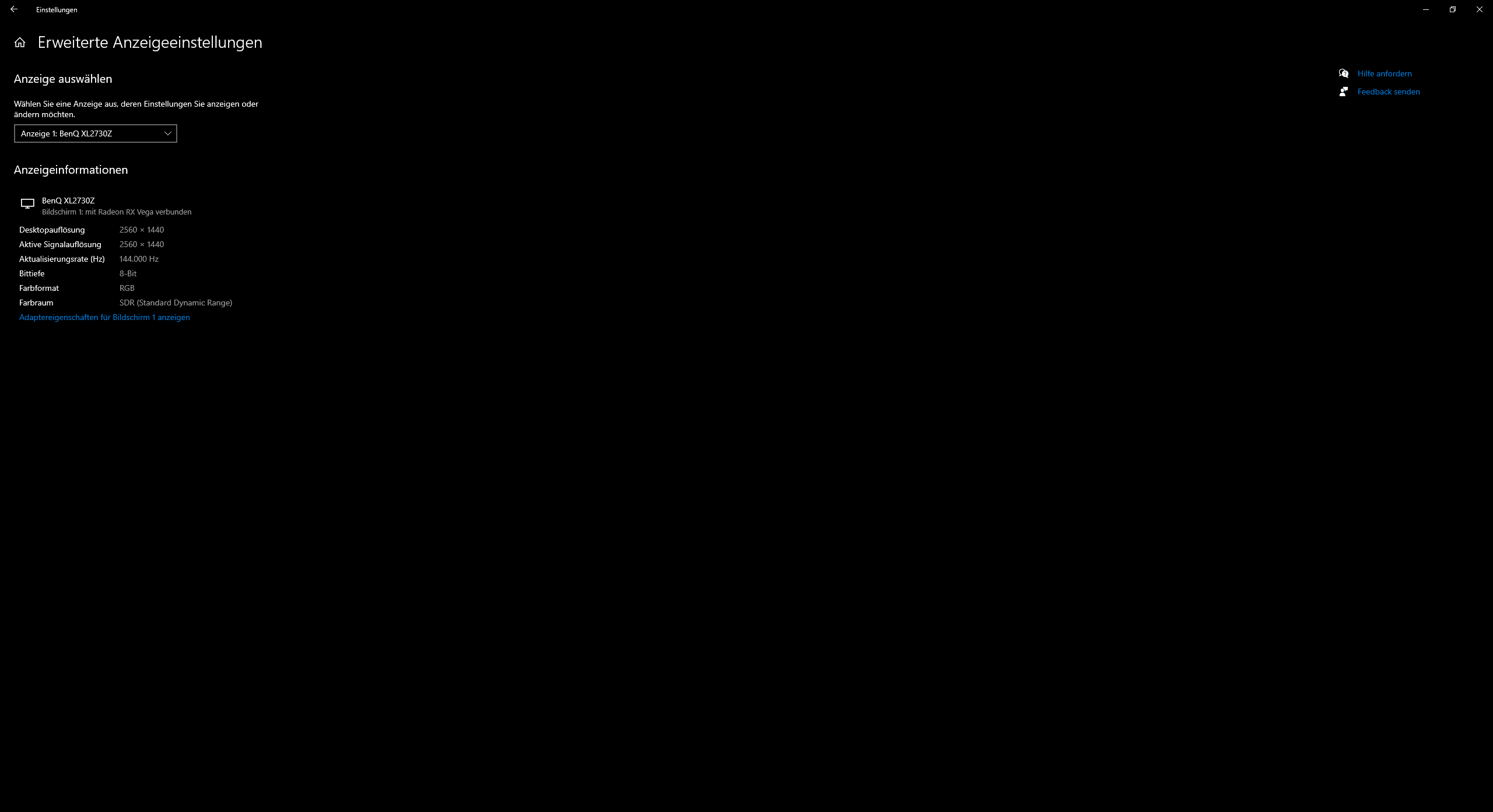

Hast du in den Windowseinstellungen auch mehr als 60Hz eingestellt?
Ja klar, die 144Hz waren im Anzeigebereich auch fix eingestellt, jedes mal gechekt gehabt nach'm Treiber Neuinstallation. Wäre es net der Fall und mit VsyncOn gewesen, hätte ich aber auch keine 65 sondern nur 60 FPS gehabt.
