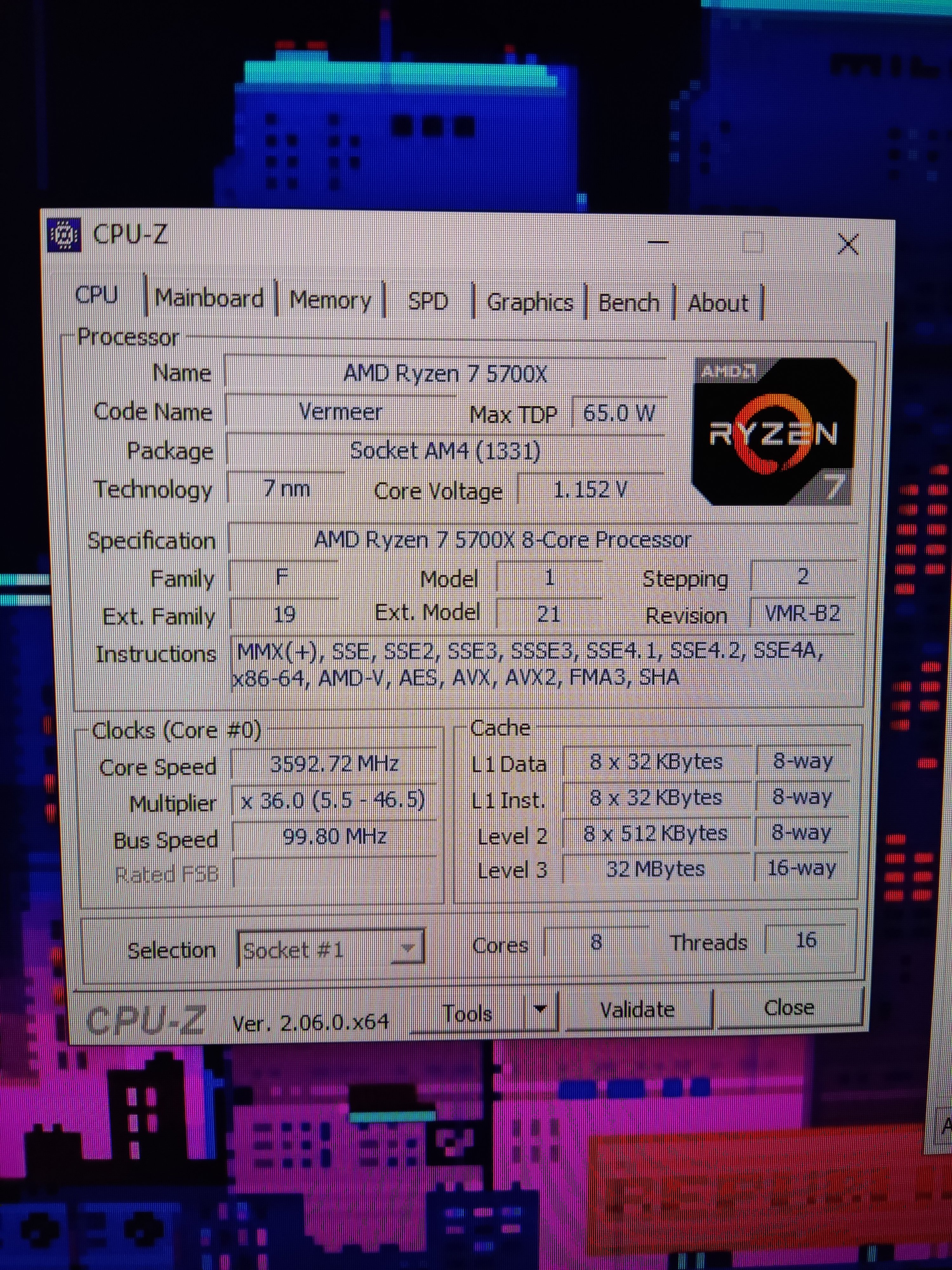

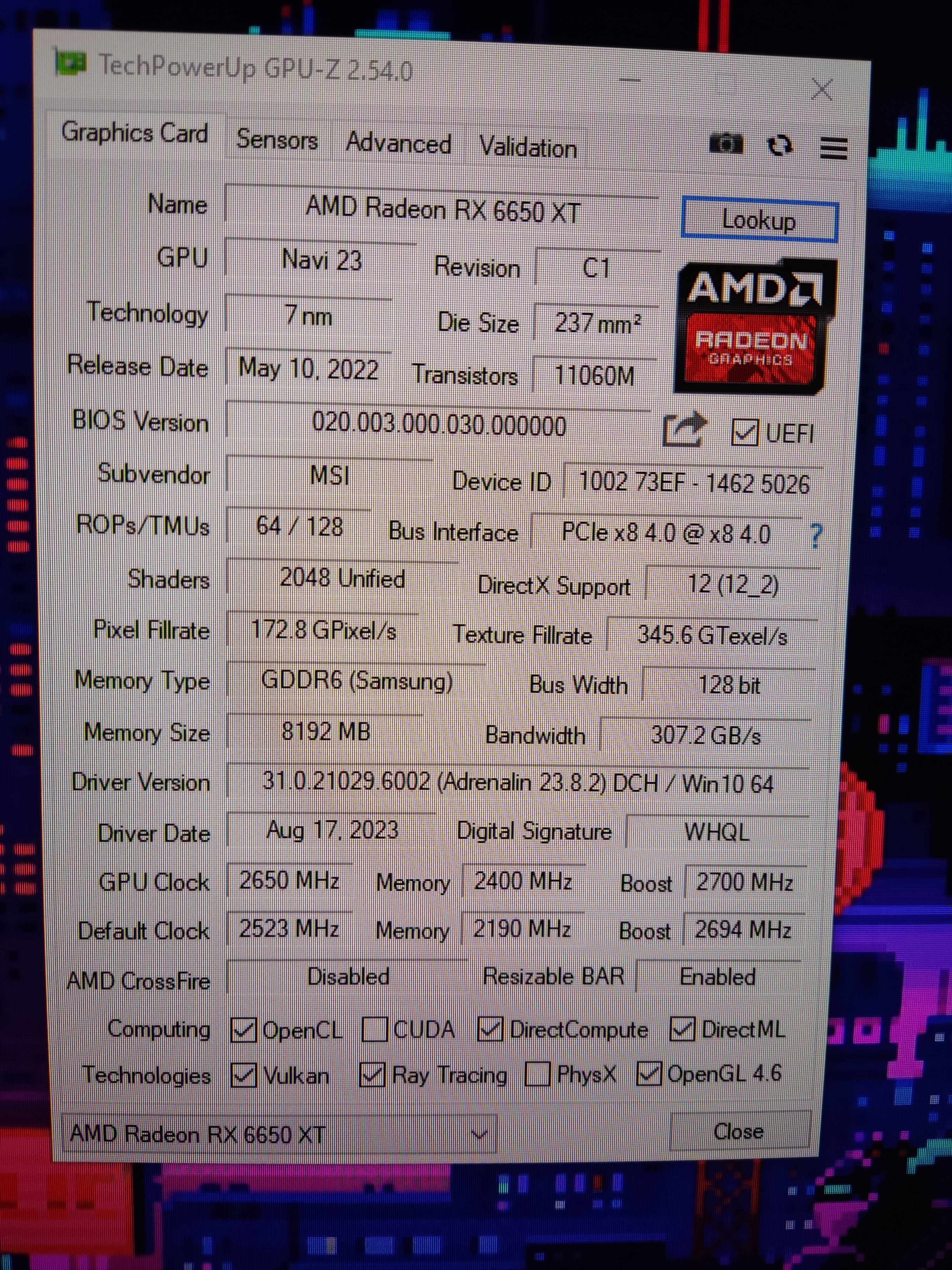

@thomasKs mal bitte CPU-Z sowie GPU-Z runterladen und Screenshots von den einzelnen Reitern hochladen
ansonsten wie @Tatortreiniger schon sagte, wie sieht die Auslastung der Grafikkarte beim zocken aus ?
Reaktionen: dasgrosseO
Hier ist GPU Z und CPU Z
auch mal bitte Memory+SPD
sowie die Fragen beantworten, und so viel besser sieht das auch mit einer vergleichbaren 3060 nicht aus, wenn man sich mal die FPS unter max. Details unter 1080p=FHD anschaut

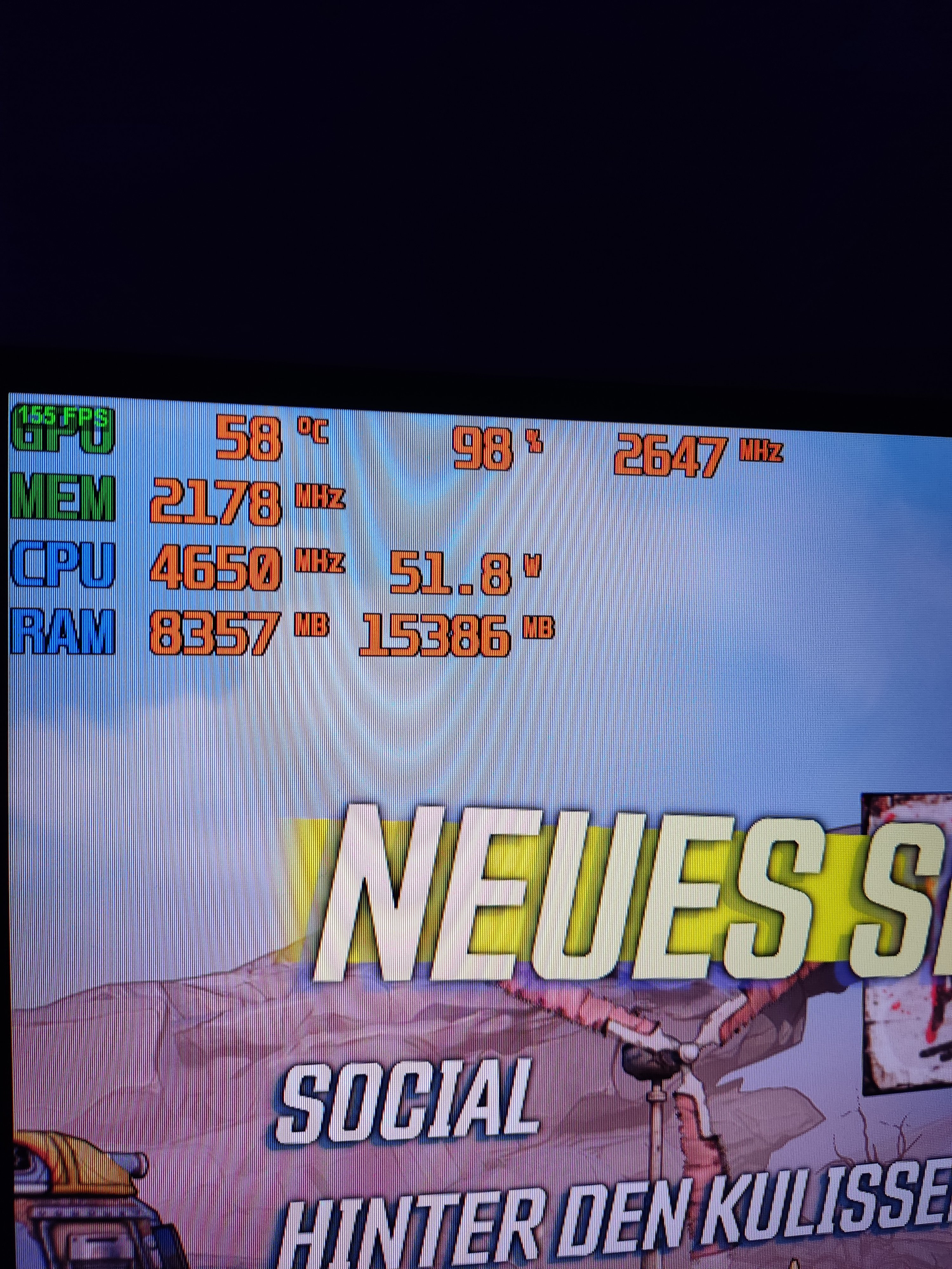

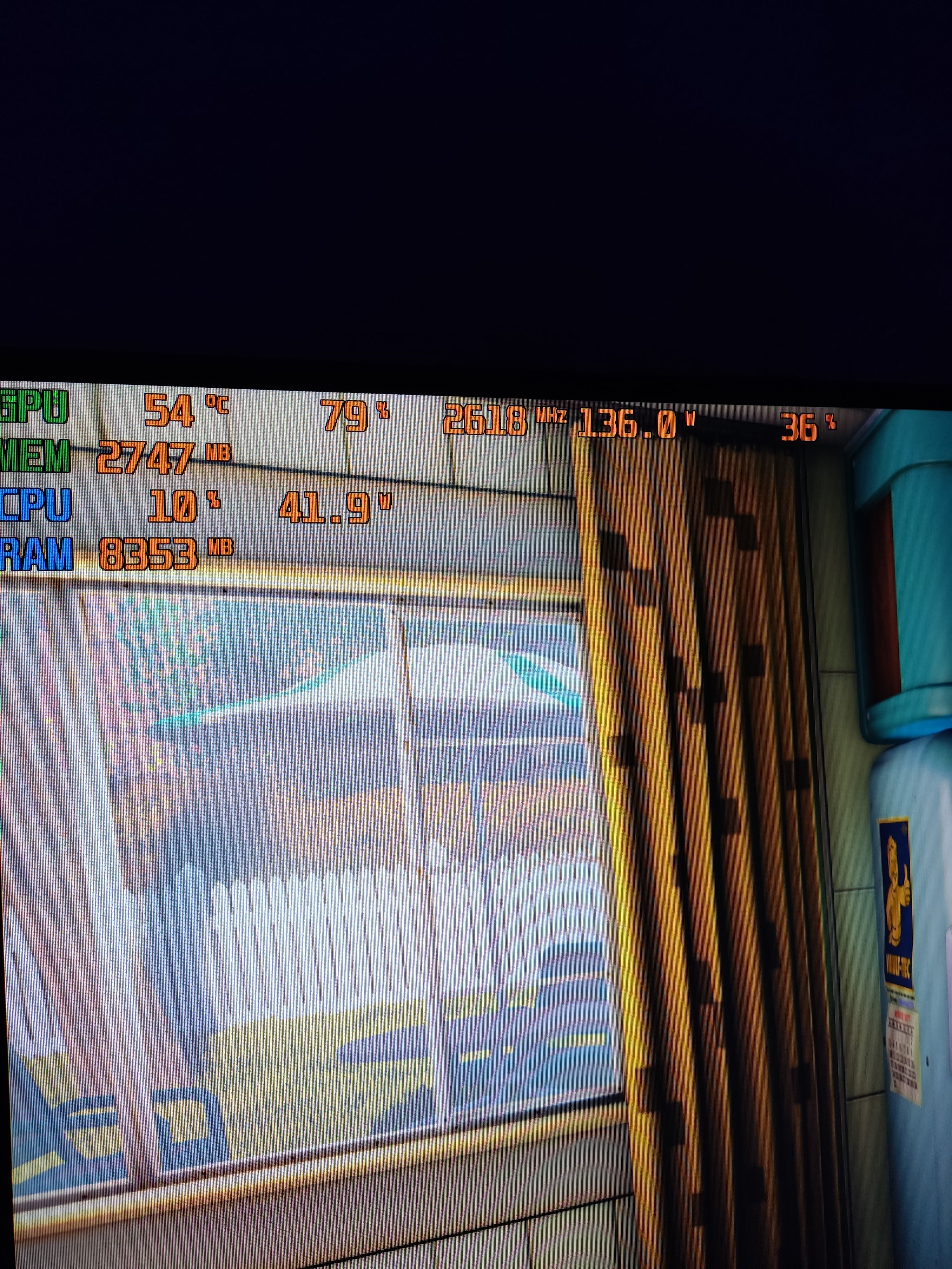

Hier mal ein Screenshot im Spiel von Borderlands 3 und Fallout 4
und sieht bei Skyrim nicht wirklich viel besser aus
Ich hab gerade durch Zufall entdeckt das Windows anscheinend was von Nvidia installiert hat obwohl ich nie eine Nvidia Karte im System hatte da
ja alles unter konstante 95% GPU Auslastung, hängst du im CPU Limit und bekommst nur mehr FPS raus durch eine stärkere CPU, daher kannst du ruhig die Details soweit hochstellen das du annähernd an diesen Wert kommst, bedenke aber das es auch CPU lastige Details gibt,
wenn die Grafikkarte bei 99% Auslastung hängt, hilft nur eine stärkere Grafikkarte, die Details senken oder Upsampling Techniken wie DLSS oder FSR zu nutzen um mehr FPS raus zubekommen
du zockst da grad Fallout 76 ? ist halt auch scheiße CPU lastig das Game, bitte mal noch Screenshots von deinem Ram aus CPU-Z im Reiter SPD+Memory machen und hochladen
Du siehst Deine Grafikarte bei gemütlicher 79%-Auslastung, die könnte schneller. Muß aber auf irgendwas warten, in der Regel auf die CPU (oder was der CPU zuspielt).
(wenn man kein anderes Limit gesetzt hat)
Du möchtest jetzt noch klären, ob Deine CPU und RAM gut eingestellt sind.
Du könntest Dir die min. FPS im Spiel angucken, wo Deine Basis an ihre Grenzen stösst und setzt das als fps-limit. Dann langweilt sich die gpu zwar auch, noch mehr als vorher, aber die fps sind stabil und Du könntest den gpu-Überschuß für schickere Grafik o.ä. nutzen.

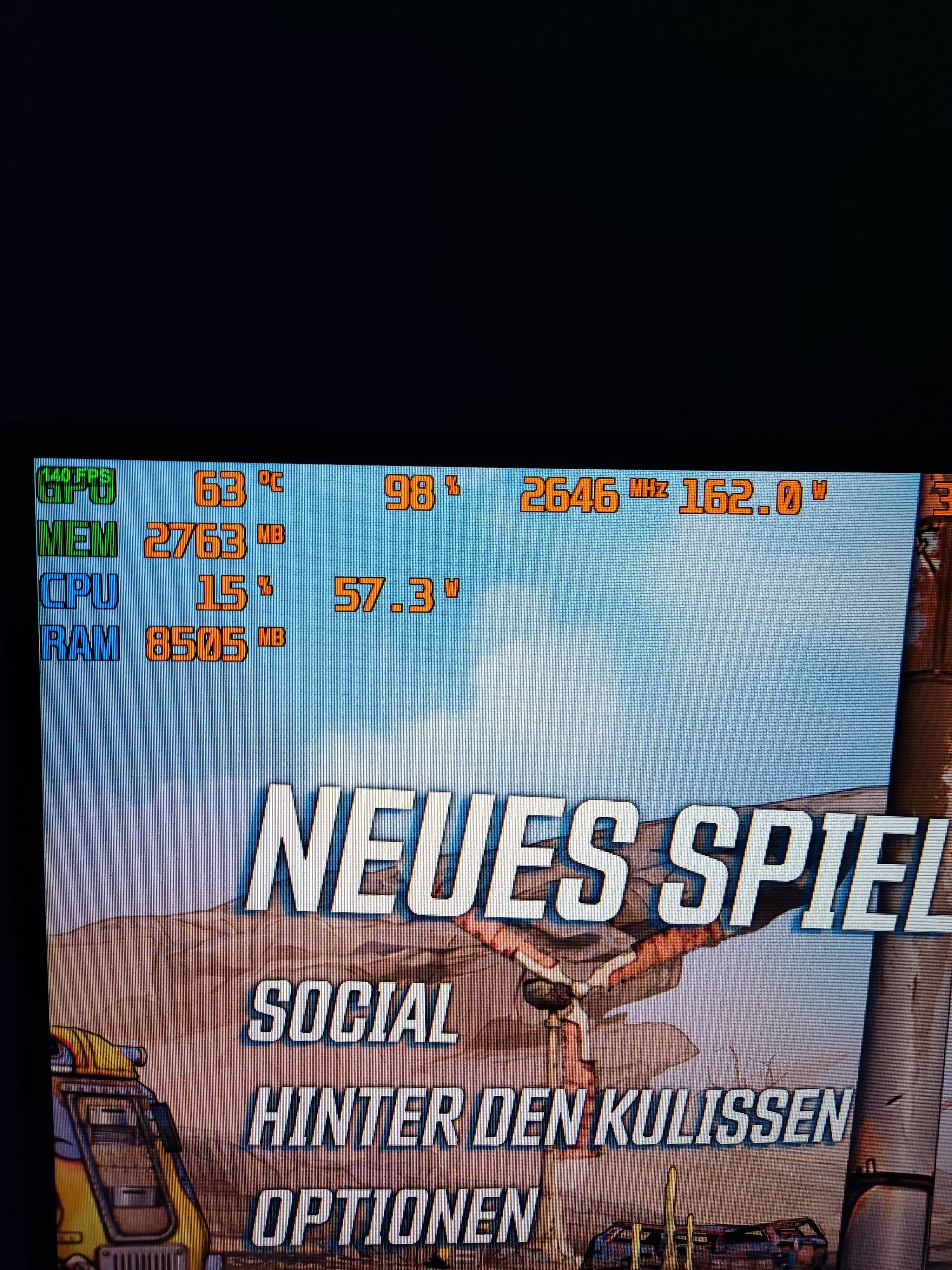

Ich hab auch gemerkt sobald ich mehr Grafik hoch Knall läuft es auch flüssiger also wen die GPU bei 100 Prozent liegt bei Borderlands 3 ist die GPU bei 98 Prozent Auslastung
thomasKs schrieb:
ryzen 7 5700X also zu schwach ?
Nicht wirklich. Lass dir mal in Afterburner den CPU-Takt anzeigen und schau wo der Takt liegt (dann weiß man, ob die CPU richtig arbeitet).

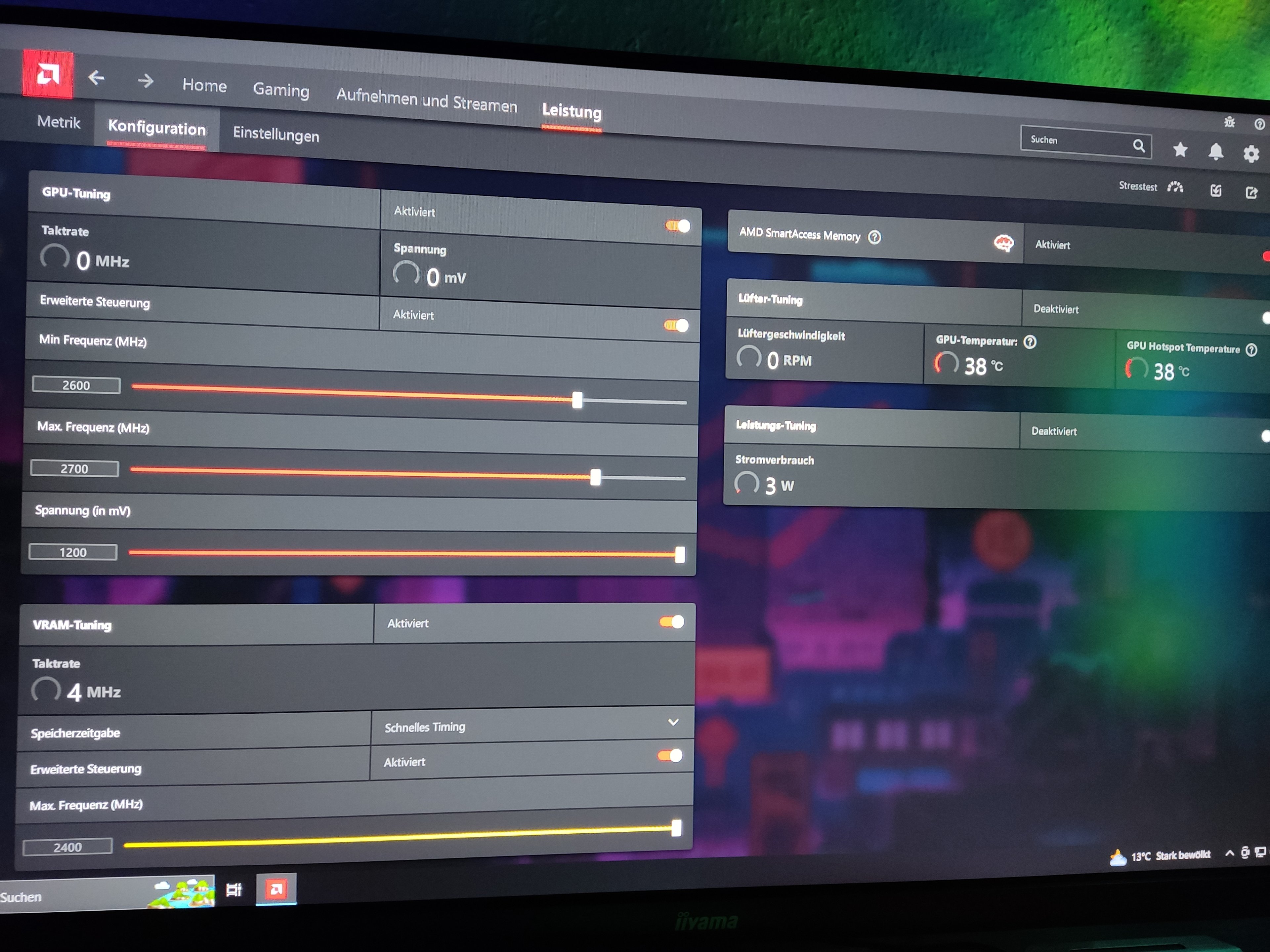

Und wie genau nach ich das wo
Ungefähr so:
Du schickst Screenshots von Deinen Sensoren, hwinfo64, ryzen-master usw., o.ä. bieten sich an., "je mehr, desto besser"
Und wir schimpfen, wenn da Mist eingestellt ist. :-) Oder man erkennen kann, daß z.B. RAM physikalisch ungünstig verbaut ist, also nicht im Dual-Channel läuft. Oder völlig falsch konfiguriert ist, usw.
Hier noch mal
