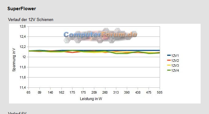

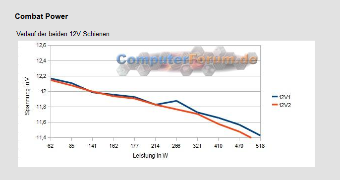

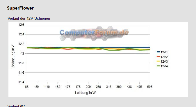

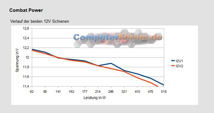

Hier mal der unterschied :
von gut zu böse ....
