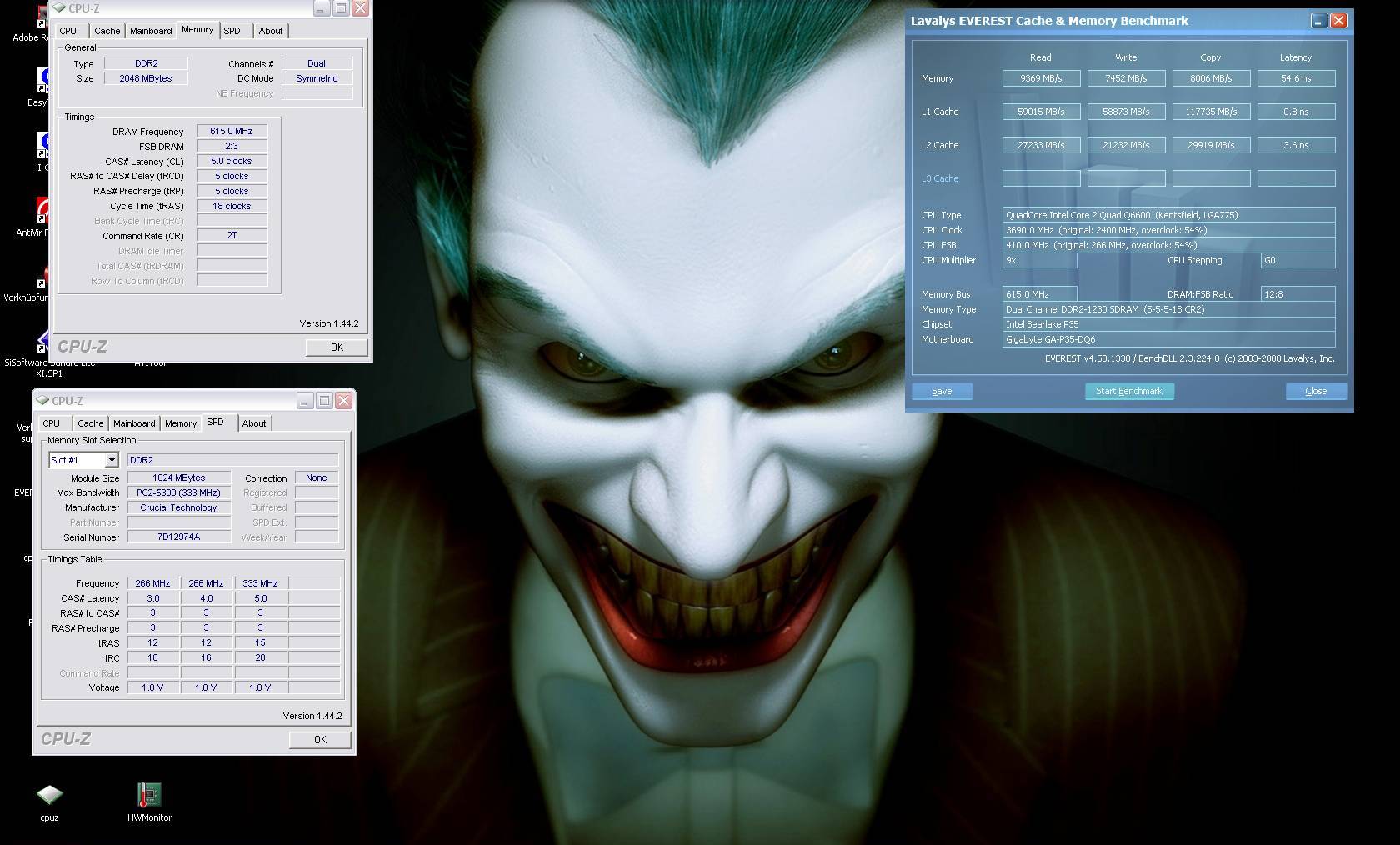

Na dann will ich auch mal meine Crucial Ballistix mit Micron D9GMH ins Rennen werfen.:evillol:
